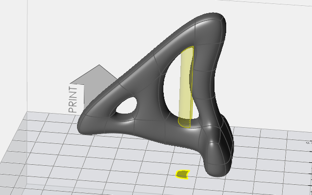

3D 打印零件时,零件上角度小于 45 度的曲面需要在打印过程中添加支撑材料。当方向或支撑工具被选中后,这些区域会以黄色高亮显示。

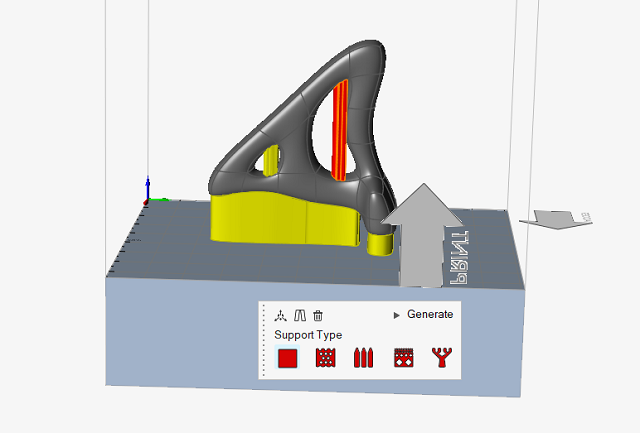

    自动生成支撑
自动生成对带有材料的零件的支撑,而材料在后处理期间将被删除。
                选择“支撑”图标上的创建支撑  工具。 Inspire 自动生成支撑预览,且必须在打印前对其进行编辑和配置。
                提示: 要查找并打开工具,按 Ctrl+F。更多信息请见查找和搜索工具。 工具。 Inspire 自动生成支撑预览,且必须在打印前对其进行编辑和配置。

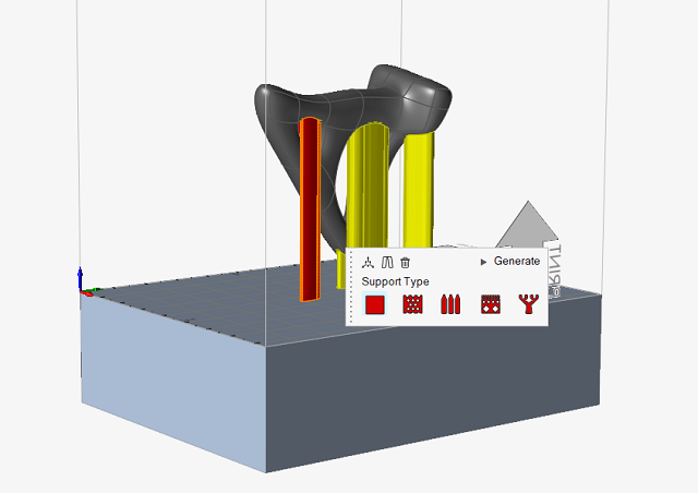

                选择一个支撑预览进行编辑。被选中的支撑会以红色高亮显示。

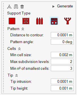

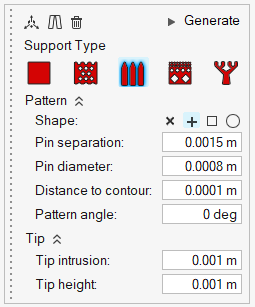

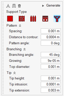

                选择支撑类型并设置所需参数来配置支撑。
                支撑类型 配置选项 块 配置模式、尖端和孔。  杆 配置模式和尖端。  H 形单元格 配置模式、单元格和尖端。  树形 配置模式、分枝和尖端。
- 点击生成以创建支撑。
- 鼠标右击划过勾选标记以退出,或双击鼠标右键。

                使用小对话框中的图标来定义支撑的形状。选项包括:十字形、+ 号形、方形和圆形。
- 输入直径。
- 点击生成。

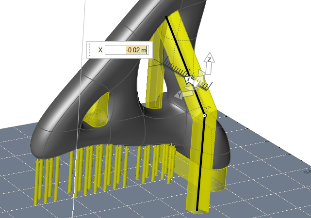

                选择要分割的支撑。
                点击小对话框中的分割  图标,查看支撑在打印热床上的投影。 图标,查看支撑在打印热床上的投影。
- 双击打印热床,在支撑的投影上绘制一条分割线。分割线会显示为红色的虚线。
- 鼠标右击划过勾选标记以结束创建分割线。支撑会在退出时自动被分割。
                使用小对话框中的移动  工具,将被分割的部分拖离零件,使其与打印热床接触。 工具,将被分割的部分拖离零件,使其与打印热床接触。
- 重复该过程,使所有支撑都放置在适合增材制造的位置。
