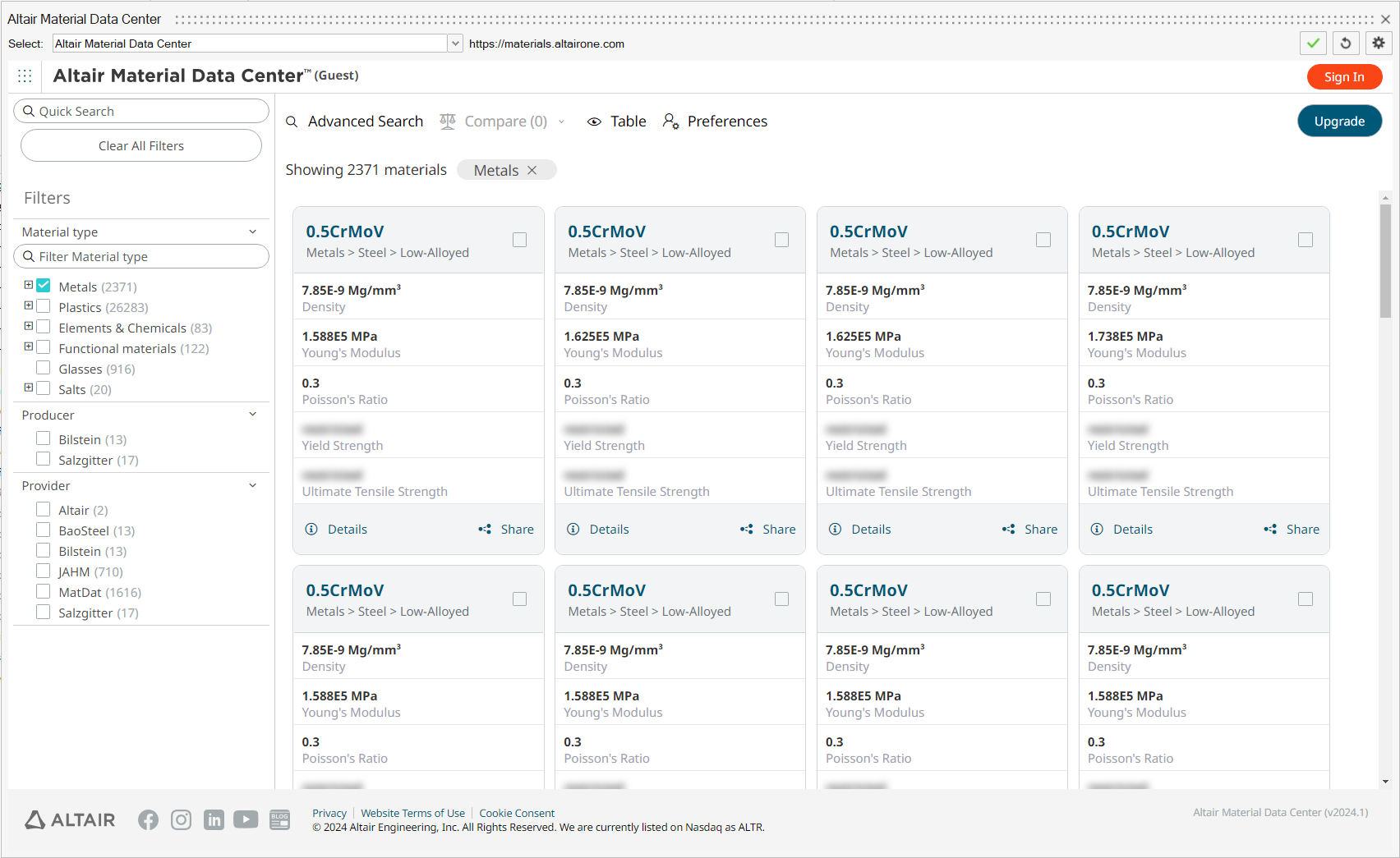

AMDC 的基本访问是免费的。作为访客用户,在浏览器中打开 https://materials.altairone.com,查看所有可用的材料和材料制作者的名称,以探索数据库。免费创建一个 Altair One 账户以解锁更多信息并使用高级搜索工具。
升级您的 Explorer 或 ExplorerPlus 许可证,以释放最全面的仿真就绪材料数据库的全部潜力。这些许可证提供了先进的工具,用于研究属性、平衡和计算碳足迹,帮助您为产品选择最佳材料。您还可以下载材料数据表和高保真仿真就绪 CAE 卡来仿真、验证和优化您的产品设计。

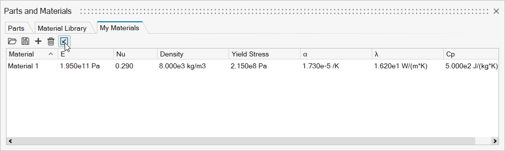

- 在“零件和材料”操作面板中,点击我的材料选项卡。
点击从 AMDC 导入材料按钮

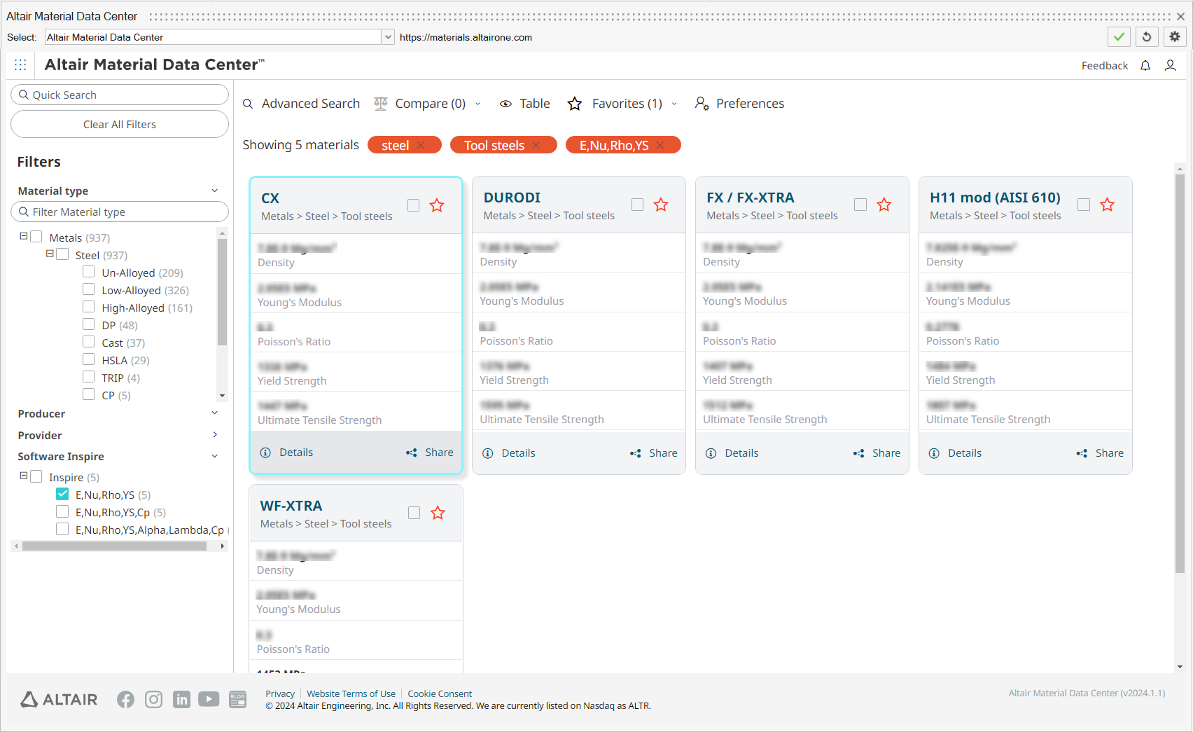

搜索和过滤 AMDC 材料
使用 AMDC 应用程序,通过快速搜索、高级搜索或散布图来搜索材料或材料列表。
- 使用快速搜索来搜索使用字符串值的材料。有关更多信息,请参阅 AMDC 快速搜索帮助主题。
- 使用“高级搜索”通过组合多个搜索条件来构建搜索。有关更多信息,请参阅 AMDC 高级搜索帮助主题。
- 使用散布图来可视化两个属性之间的相关性和相互依赖性。有关更多信息,请参阅 AMDC 查看散布图帮助主题。
- 使用过滤器过滤使用预定义类别的搜索结果。有关更多信息,请参阅 AMDC 过滤材料帮助主题。
类别 说明 E, Nu, Rho, YS 选择没有比热 (CP) 的 OptiStruct 和 SimSolid。 E, Nu, RHO, YS, CP 选择有比热 (CP) 的 OptiStruct 和 SimSolid。
E, Nu, Rho, YS, Alpha, Lambda, CP 为 Inspire Fluids 选择。

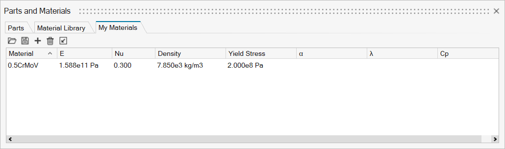

在 Inspire 中将 AMDC 材料保存到“我的材料”
将材料保存到“我的材料”后,就可使其显示在“零件和材料”操作面板中的“我的材料”选项卡上。

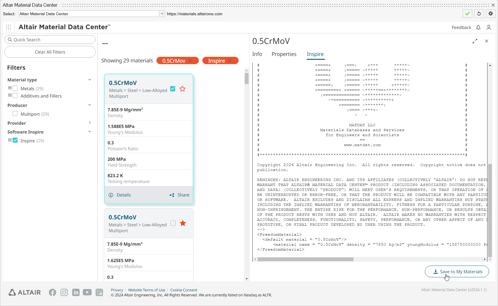

- 执行搜索并根据需要应用过滤器来查找材料。

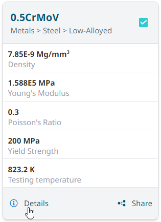

点击材料上的详细信息。
- 点击“详细信息”窗格顶部的 Inspire 选项卡。
点击详细信息窗格右下角的保存到我的材料。
下载完成后,可在“零件和材料”操作面板中的“我的材料”选项卡上找到该材料。
