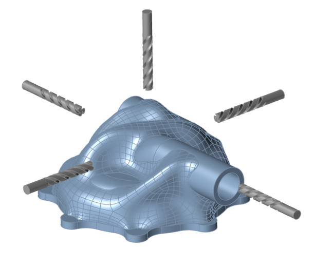

“5 轴”是指切削工具可移动的方向数量。在 5 轴加工中心上,切削工具不仅可以沿 x、y 和 z 线性轴移动,还可以绕 x 轴和 z 轴旋转。这使工具可以从任何方向接近工件,从而加工出复杂的形状。可加工的几何体受工具尺寸和后续加工路径的限制。还必须定义进入角或工具尺寸。

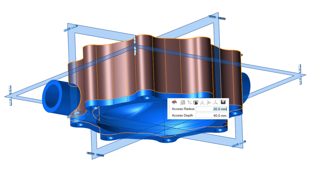

点击设计空间以将 5 轴铣削约束施加到一个或多个目标零件。
此时弹出一个小对话框和三个蓝色的正交平面。

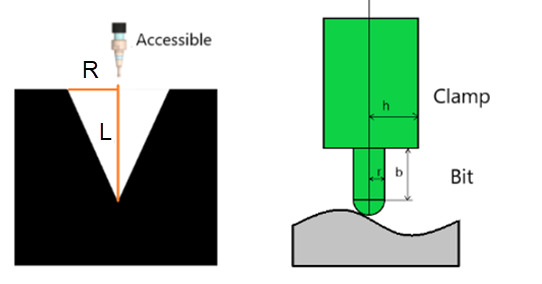

从小对话框最右侧的下拉菜单中选择进入角参数或钻杆直径,即可定义工具尺寸:
- 进入角参数:定义进入半径和进入深度(角度为 r/d)即可定义进入角。
- 钻杆直径:输入工具半径、工具长度和夹钳半径即可定义铣刀和铣刀头的尺寸。
