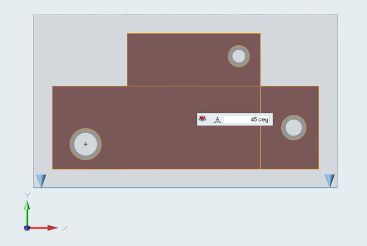

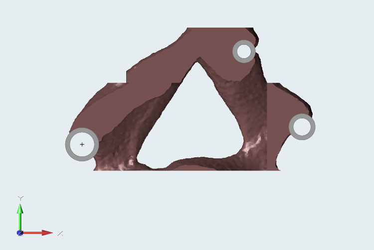

悬空:x 轴方向 45 度
1. x 轴方向带 45 度悬空的设计空间。
2. x 轴方向带 45 度悬空的优化形状。

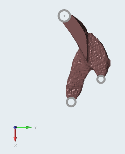

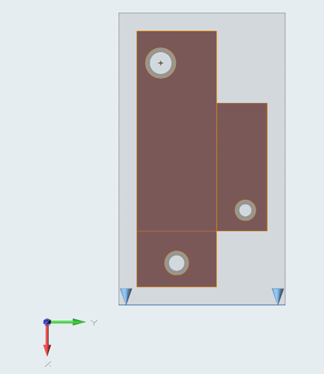

悬空:y 轴方向 45 度
3. y 轴方向带 45 度悬空的设计空间。
4. y 轴方向带 45 度悬空的优化形状。
