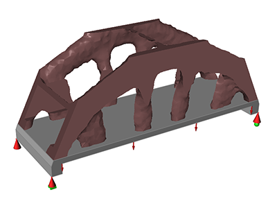

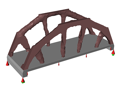

不同的质量目标可能会使生成的形状大不相同,如下例所示:

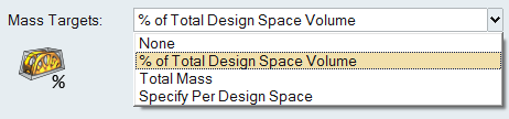

针对质量目标,从下拉菜单中选择方法。
质量目标方法 步骤 设计空间总体积的 % 点击其中一个预设百分比。按住 CTRL 键选择多个质量目标。(设置多个质量目标将启动多个运行) 总质量 在目标质量一栏中,输入优化后模型的目标总质量值。 指定每个设计空间 给表格中的每个设计区域输入一个目标质量或者体积百分数。 - 根据需要,定义其他优化约束和选项。

- 针对质量目标,从下拉菜单中选择设计空间总体积的 %。
点击其中一个预设百分比。按住 CTRL 键选择多个质量目标。(设置多个质量目标将启动多个运行)。

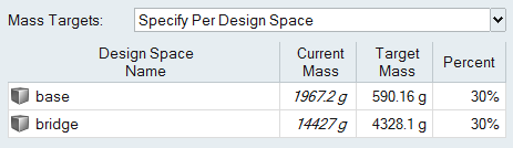

如果运行拓扑优化,而且模型中有多个设计空间,可以给每个设计空间单独设定质量目标。选择该选项可打开一个表格,此时可在表格所示列表中为各个设计空间分别设定一个目标质量。在该表格中可以直接输入质量目标,也可以将目标设定为设计空间质量的百分比。
- 针对质量目标,从下拉菜单中选择指定每个设计空间。
- 给表格中的每个设计区域输入一个目标质量或者体积百分数。
