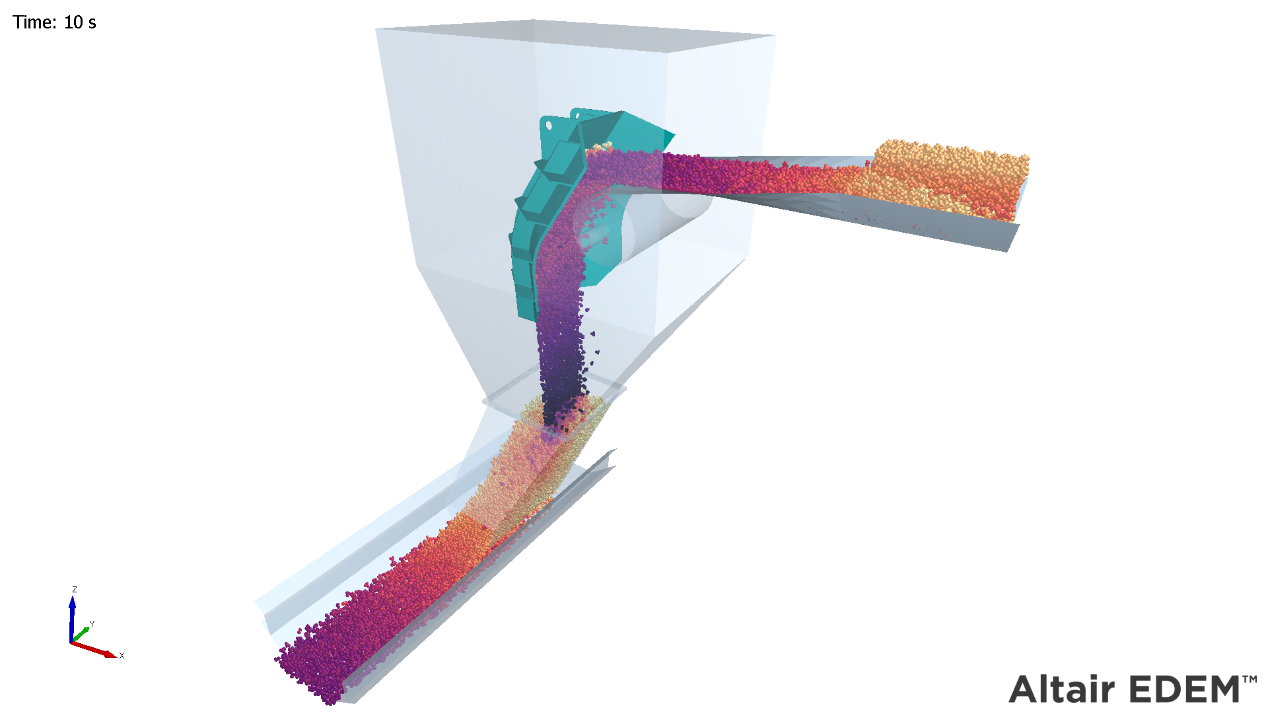

- 在主菜单中,点击即可切换到模拟器视图。
点击
,运行模拟 10 秒。
图 2.

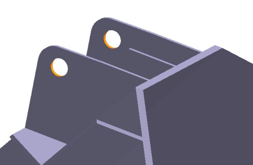

- 选择面单选按钮。
在模型视窗中,选择 图 3 中高亮显示的面。
图 3.

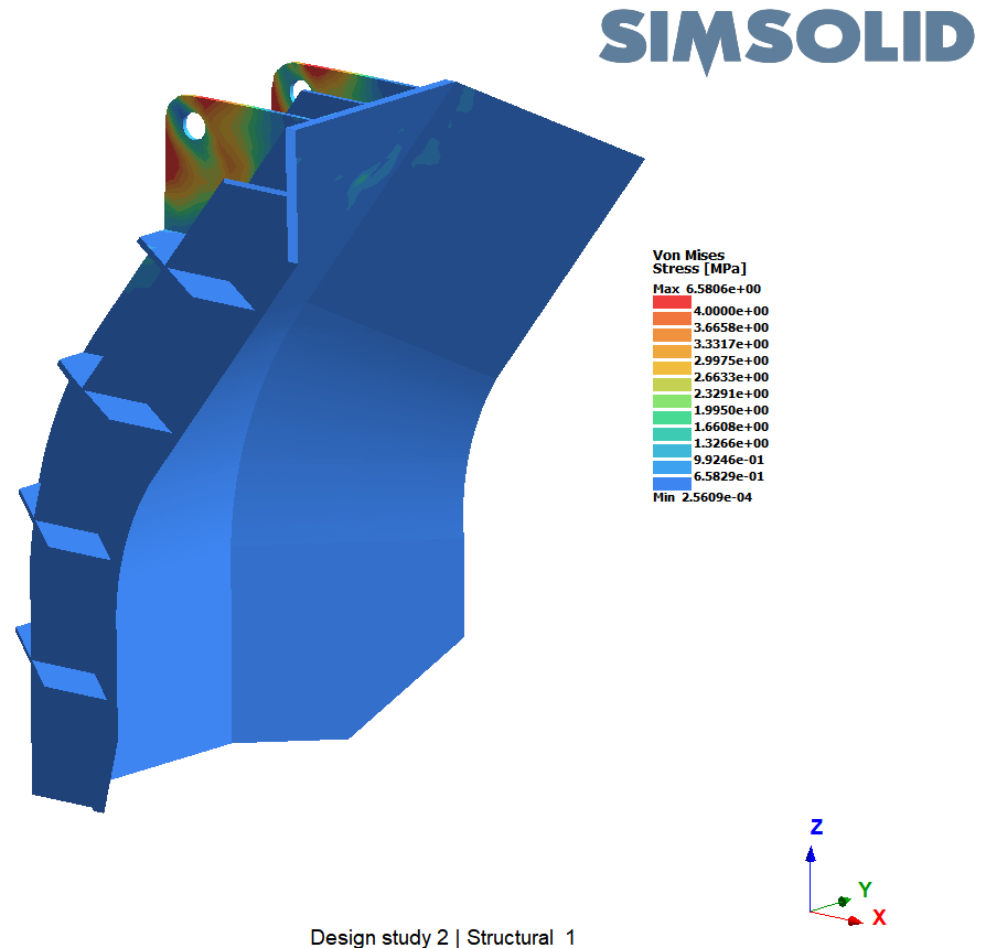

查看结果
- 在分析工作台工作台上,点击
结果图。 -
从菜单中选择任一图表选项。
将打开图例,并显示所选结果的云图。
- 使用图例中的显示选项,改变结果视图。
