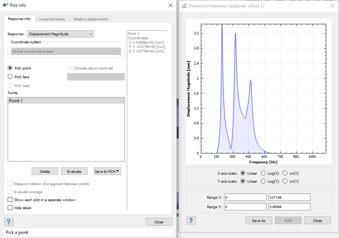

在分析工作台工具栏上,点击
(拾取信息)。
拾取点的频率响应对话框会打开。 -
在模型视窗中拾取一个点。
动态频率响应对话框会打开,显示点 1 的图表。

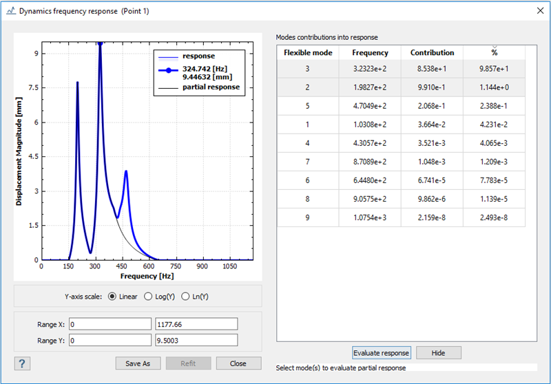

绘制部分响应
在动力学频率响应(点)对话框中,拾取一个点并绘制动力学响应。
将打开一个对话框,显示所选点的图表。
图 3.
- 在对话框中,拾取曲线上的一点即可显示模式对响应表的贡献。
在表格中,选择行以选择要包括在部分响应中的模式。
提示: 您可以通过点击列标题对表格进行排序。
点击评估响应。
对话框中的绘图将更新以显示部分响应。

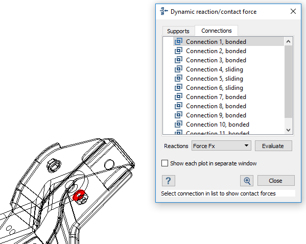

绘制动态反作用力
- 项目树,选择动态分析分支以打开分析工作台。
在工作台工具栏上,选择
(反作用力/接触力)图标。
在对话框中,选择支座或连接选项卡。
图 4.
- 从对话框的列表中选择支座/连接。。
- 在下拉菜单中选择力 Fx 的反作用力类型。

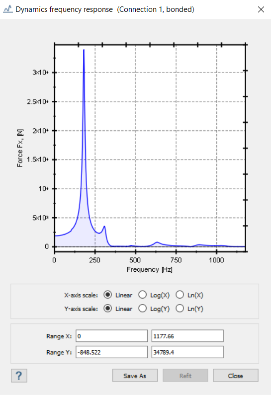

- 可选: 如果绘制多个力,可以选中在单独的窗口中显示每个图表复选框来创建多个图表。
点击评估。
将打开一个新的对话框,显示所选力的图形。可以使用此对话框中的单选按钮更改 Y 轴比例。可以计算曲线的部分响应。
