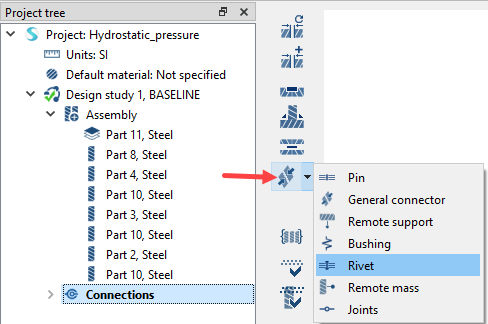

- 在项目树中,选择连接分支。
在连接工作台工具栏上,选择 。
图 2.

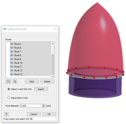

- 在对话框中,选择从 CSV 导入铆钉单选按钮。
- 点击导入。
在文件浏览器中,浏览至 Rivets_rocketNose.csv,然后点击打开。
所有有效铆钉都在对话框中以黑色显示。失败的铆钉在对话框中高亮为红色,在模型视窗中高亮为黑色。
图 3.
- 在创建虚拟铆钉对话框中,对于铆钉直径,输入 2.500。
- 点击确定。

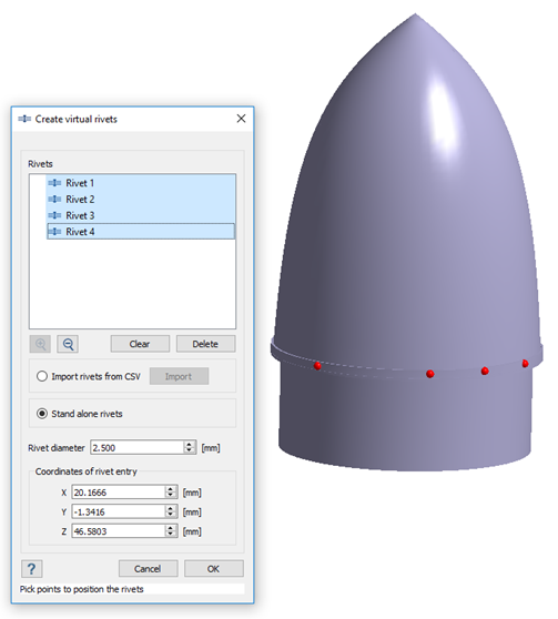

创建独立铆钉
- 在项目树中,选择连接分支。
- 在连接工作台工具栏上,选择 。
- 在对话框中,选择独立铆钉单选按钮。
- 在模型视窗中,选择模型上的点。
- 对于铆钉直径,输入 2.500
- 可选:
在铆钉实体的坐标下,可以通过输入 X、Y 和 Z 的坐标来编辑铆钉的位置。
图 4.
- 点击确定。

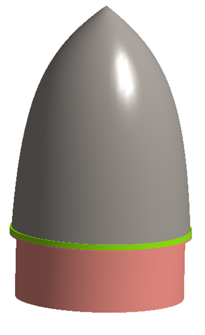

查找断开连接的组
在连接工作台上,点击
(查找并显示断开连接的零件组)。
将显示一条消息,说明模型有断开连接的零件组。图 5.

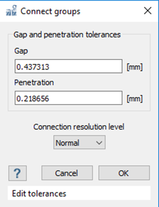

在断开连接的零件组对话框中,选择列出的两个组,然后点击连接。
将打开一个对话框,提示您创建自动连接。
图 6.
- 接受默认的间隙和穿透容差,然后点击确定。
