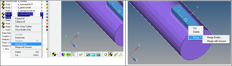

Mergeオプションを使用するには、マージする2つ(またはそれ以上)の剛体を選択する必要があります。複数のボディは、Projectブラウザで、またはグラフィックス領域からShiftキー + 左クリックすることにより選択できます。
ボディを選択した後、右クリックしてコンテキストメニューを表示し、Mergeオプションを選択します。
1.

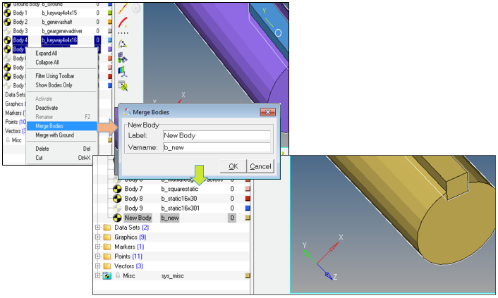

右クリックのコンテキストメニューには、選択したボディ群を新しいボディへ、またはGround Bodyへマージするためのオプションが用意されています。
Merge Bodiesが選択されると、Merge Bodiesダイアログが表示されます。このダイアログでは、マージされたボディの新しいLabelとVarnameを入力できます。OKをクリックしてダイアログを閉じると、以下の処理が行われます:
  • 指定したラベル、変数名、および有効な質量値と慣性値が設定された新しいボディエンティティが作成されます。
  • マージ元のボディの有効な重心の位置から新しい重心ポイントが作成され、新しいボディによって使用されます。
上記以外にも、新規ボディとして、またはGroundボディとマージする際に、以下の操作も行われます:
  • マージ元のボディに対する他のエンティティ(グラフィックス、ジョイント、ブッシュ、フォースなど)の参照が存在する場合、それらはすべて新規作成されたボディへの参照となります。
  • マージ元のボディはモデルから削除されます。
このプロセスの概要を表す例を以下に示します:
