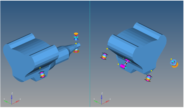

    Powertrain model エンジンマウントで支持された剛体エンジンを構築します。縦置き型エンジンおよび横置き型エンジンの各構成がサポートされています。標準のエンジンイベントも実行できます。これらのイベントは、エンジンのトルクに起因するエンジンの運動(パッケージングの場合)とエンジンマウントに発生する力を把握する目的で使用することが普通です。

    Powertrain パワートレインは、エンジンボディと、ブッシュを使用してモデル化される一連のエンジンマウントで構成されます。横置き型エンジンでは、1つ以上の“ドッグボーン”型マウントがモデルに含まれる場合があります。このモデルに含まれるイベントでは、変速機のアウトプットシャフトへトルクが適用されます。このシステムは、加速や制動イベント時のエンジンの運動をシミュレートし、フルビークルモデルの一部品として動作するように設計されています。
    2. 左:縦置き型エンジン、右:横置き型エンジン
    注: エンジンの内部メカニズムはモデル化されません。
