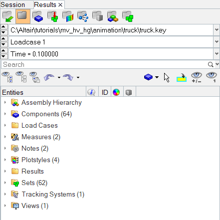

Modelビュー
Model View には、モデル内のすべてのエンティティに加えて、すべてのトラッキングシステム、メジャー、注釈、断面、使用可能な荷重ケースやシミュレーション、合成荷重ケース、プロットスタイル、結果およびビューがツリー構造で表示されます。
Modelビュー は、Resultsブラウザの標準ビューモードです。
1. ResultsブラウザのModelビュー
エンティティのリストには、アセンブリ、コンポーネント、インクルードファイル、座標系、エンティティセット / グループ、ストリームラインコンポーネント、材料およびプロパティが含まれます。
注: 材料とプロパティは、モデルおよび結果ファイルのインポート時にAdvanced Result Mathテンプレートが使用された際にのみ表示されます。
このビューはまた、適用可能なエンティティについて、様々な表示コントロール機能を含みます(Componentビューと同じ)。

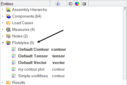

Plot Styles
プロットスタイルは、コンター、ベクトルまたはテンソル結果プロットタイプの予め定義された設定の集まりです。HyperViewが提供するデフォルトのプロットスタイルは、Plot Stylesフォルダに表示されます:
2.
各タイプの1つのプロットスタイルが現在のスタイルとして設定できます。Quick Plotツールバー上のボタンをクリック、またはブラウザのコンテキストメニューを使って結果のプロットをアクティブにすると、現在のプロットスタイルの予め定義された設定が使用されます。
コンタープロットスタイルを作成するには、Contourパネルに移動して必要な設定をし、Applyをクリックして目的の結果をプロットします。グラフィックスエリアに結果のプロットが表示されたら、次のようにしてプロットスタイルを作成することができます。Create Plot Styleボタン(パネルの右側にあります)をクリックするか、モデリングウィンドウ またはブラウザからコンテキストメニューを表示し、Create > Plot Styleをクリックして、プロットの種類を選択します。
プロットスタイルは、ブラウザのコンテキストメニューのRenameオプションを使って名称を変更できます。
また、ブラウザ内のアイテムを選択し、結果をプロットすることにより、プロットスタイル内の予め定義された設定の1つを素早く上書きすることが可能です。例えば、現在のコンタープロットスタイルがStress XXに設定されていて状態でStrain XXをプロットしたい場合は、ResultビューでStrainを選択し、Plot > Contourをクリックします。予め定義されている設定のすべてが使用されますが、現在の選択がプロットスタイルの設定を上書きします。Strain XXのコンタープロットがグラフィックス領域に表示されます。例えば別の結果コンポーネント"YY"をプロットしたい場合、ブラウザでYYを選択し、コンタープロットを適用します。Stress/YYがグラフィックス領域に表示されます。
予め定義されたプロットスタイルは、ユーザーのHyperWorksインストレーションディレクトリ内のファイルにあります。独自のプロットスタイルをインポートまたはエクスポートして、それをデフォルトに設定するには、Toolメニューで Import > Plot StylesまたはExport > Plot Stylesを選択するか、ResultブラウザのResultsビューを選択し、右クリックしてコンテキストメニューからImport StylesまたはExport Stylesオプションを選択します。

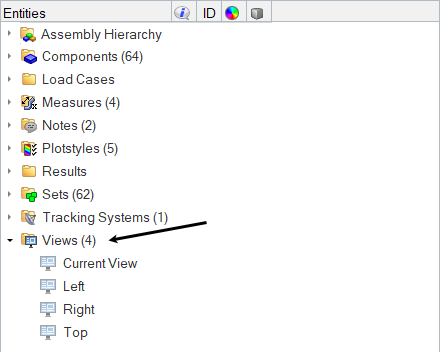

ビュー
無限数のビューを保存することが可能です。ビューを保存するには、ブラウザ(またはモデリングウィンドウ)からコンテキストメニューを表示し、Create > Viewを選択します。新たに作成されたビューは、Viewsフォルダに自動的に表示されます:
3.
ビューが作成された後、その名前を意味をもつものに変更することができます。ブラウザでビューを選択し、右クリックしてコンテキストメニューを表示し、Renameをクリックします。
特定のビューを得るには、単に希望するビューの横のアイコンをクリックします。

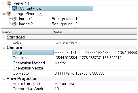

現在のビューは、常にgraphics windowと同期化されるビューです。削除したりロックしたりすることはできません。ユーザー定義またはイメージプレーン整列が生成されたビューはすべて、デフォルトでロックされています。しかしながら、これらのビューは“アンロック”して変更することが可能です。ビューのロックが解除されると、graphics windowとの同期も行われます。
4.
様々なビューモード(Orthographic、PerspectiveまたはLens)の調整や変更の詳細については、Entity Editorトピックのビューセクションをご参照ください。

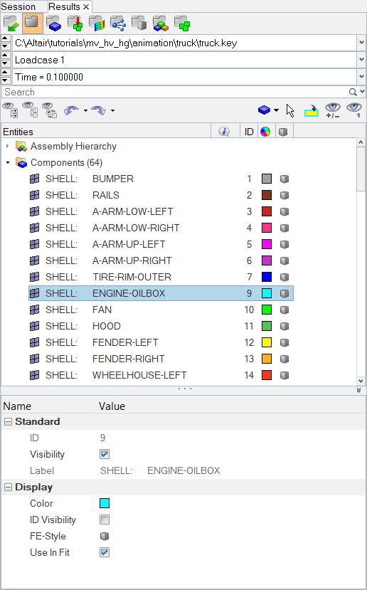

Entity Editor
ResultsブラウザのEntity Editorセクションでは、モデルの様々な状態およびプロパティを表示したり編集したりできます。ブラウザの上部にあるいずれかのエンティティをクリックすると、Entity Editor(ブラウザの下半分にあります)に、そのエンティティに割り当てられているプロパティが自動的に表示されます。
