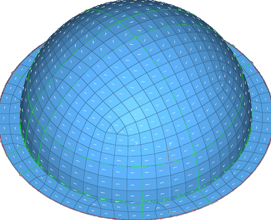

By Curve
カーブ / ラインを使用して材料の向きを作成します:
- 新しい材料角度が割り当てられる要素を選択します。
- 材料の向きを定義するラインまたは節点のリストを選択します。要素の中心が取り出されて最も近いライン / 節点セグメントに投影され、材料角度を割り当てるためにそのラインの接線の向きが求められます。
図 1. 外の円ラインの向きに基づいて、円パターンの材料方向が割り当てられている

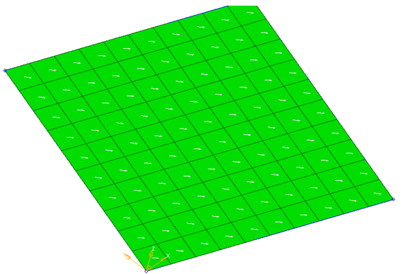

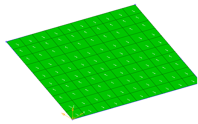

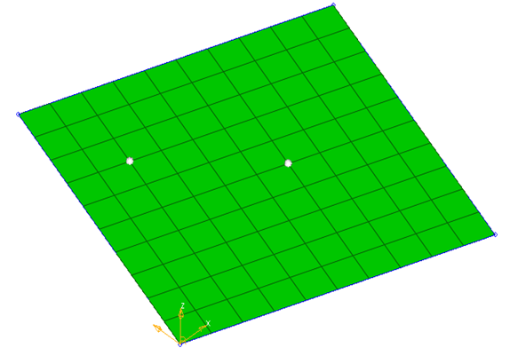

By Node: 要素の材料の向きは、2つの節点を使用して割り当てることができます。図 2. 材料の向きに2つの節点が選択されている
図 3. 材料の向きは2つの節点と同じ向き

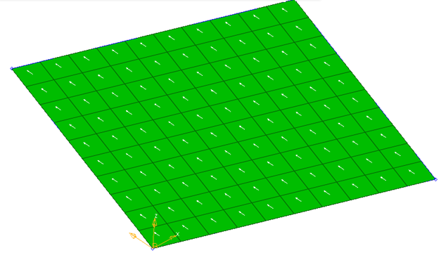

By System ID
選択した座標系のX軸が要素に投影され、要素の材料の向きが作成されます。図 4. 座標系のX軸が投影に使用される

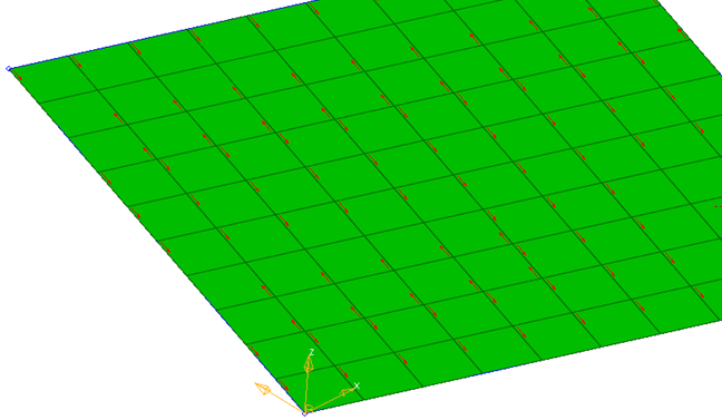

By System Axis
局所座標系と要素に投影される軸の向きを選択して、材料の向きを作成できます。図 5. 座標系の局所軸2が投影され、材料座標系が作成される

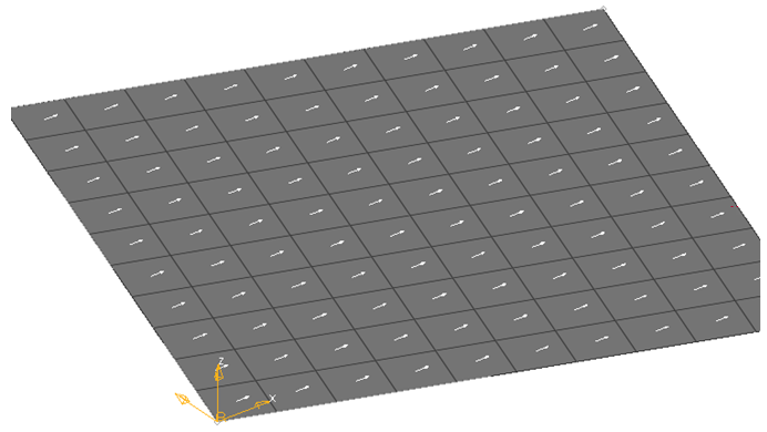

By Angle
要素N1-N2の向きから材料の向きが回転される角度を指定できます。図 6. 要素N1-N2の向き
図 7. N1/N2方向に対する角度で材料座標系が作成される
