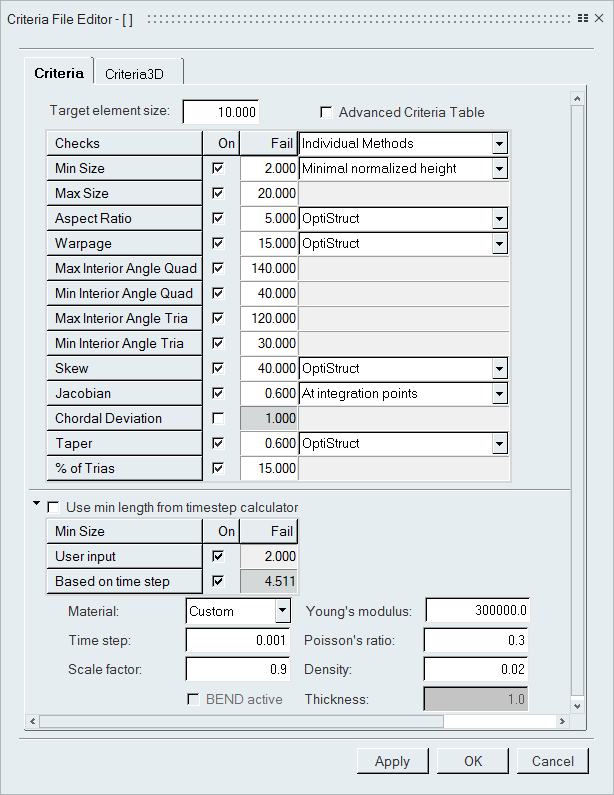

Criteria File Editorでメッシュの品質基準(QI)の値を設定します。
この基準値は、QIおよびバッチメッシング、更にQIベースの要素チェックで使用されます。基準値定義はファイルとして保存することができ、編集目的で読み込むこともできます。
エディターはテーブルフォーマットで表示され、最初のカラムにはチェックボックスが表示されます。更にその右側に続くカラムには関連するコントロールや値が表示されます。
1.
目標要素サイズ(Target element size)
メッシュの要素サイズ。
注意: この値の変更により、”Min Size”と”Max Size”の設定に矛盾が生じた場合、各項目は赤い文字で表示されます。
チェック項目のオンとオフの切り替え
”On”カラムのチェックボックスを使用し、個々のチェックのオンとオフを切り替えます。
Fail value
”Fail”カラムでは、各チェックにおいて不適合と判断される値を変更することができます。
Good、Warn、Worst、およびWeight
Good、Warn、Worst欄は、自動的に内挿または外挿されます。
Weight、Good、Warn、およびWorstの各列を確認し、編集するには、Advanced Criteria Table チェックボックスを選択します。
これらの変更は、品質指数値がどのように計算されるかを修正しますが、最終的なメッシュに大きな影響を与えることはありません。Weight係数も調整可能ですが、これも、その他と比較して1桁多い値を指定しない限り最終的なメッシュ形状に大きな違いを与えることはありません。Weight係数のデフォルト値を使用することを推奨します。
計算方法
最後のカラムで特定のチェックにおける計算方法を選択することができます。利用可能なオプションは、各チェックによって異なります。
複数のソルバーのメソッドを使用するには、最後の列にある最初のリストボックスから Individual Methodsオプションを選択します。各オプションについては、要素品質の計算方法を参照してください。現在、Chordal Deviationチェックは、バッチメッシングまたはQIメッシング実行時には無視されます。これは、Quality IndexパネルでのQI値計算にのみ使用されます。
最小長さの計算
テーブルの下にあるのは、時間ステップに基づいて最小長さを求める計算機です。これは、材料、時間ステップ、およびスケールファクターに基づいて最適な最小長さを計算します。
定義済みの材料の選択が可能です。またカスタム材料の定義も可能です。
計算された最小長さは、Use min length from timestep calculatorのチェックボックスを選択すると適用されます。
