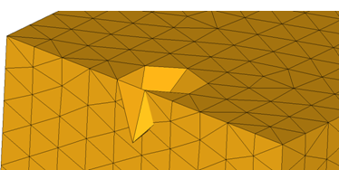

Dihedral angle < 選択された入力メッシュにニードルポケットのような非常に鋭角な角度を成す隣接要素が含まれないかどうかをチェックします。しきい値となる角度はユーザーが指定できます。エラーとなった要素は、コピーされ、コンポーネント^error_elemsに保存されます。 図 3. Needle Pocket. 要素によって、ボリュームの外側に向かって非常に鋭角なポケットが形成されています。
