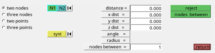

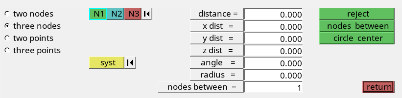

サブパネル名は、パネルの左側にリストされます。一度に選択できるのは1つのサブパネルのみです。例えば、Distanceパネルにはtwo nodes、three nodes、two points、three pointsの4つのサブパネルがあります。
2. Distanceパネル - Two Nodesサブパネル
3. Distanceパネル - Three Nodesサブパネル
サブパネルを選択するには、パネルの左側にあるサブパネル名の横のラジオボタンをクリックします。

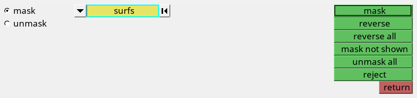

ラピッドメニューは、マウスの中央ボタンを使って(各段階でシングルクリック)予め決定されたパスに沿ってパネル内を移動する機能です。例えば、エンティティセレクター(黄色)か入力欄に進んだうえで実行(緑)またはリターン(赤)を使うことも可能です。マウスの中央ボタンを使用すると、グラフィックス領域内での選択、次の選択への移動、選択の継続または操作の完了を行うことが可能で、マウスの移動が削減できます。ラピッドメニューに割り当てられた実行ボタンは、黒い枠で囲まれています。
4. Maskパネル. マスクのアクションは、マウスの中央ボタンをクリックした際に実行されます。

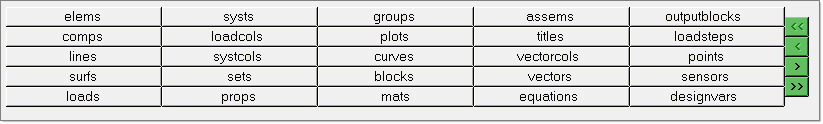

しかしながら、トグル(2つのみのオプション間で切り替えを行う)とは違って、プルダウンをクリックすると、オプションのリストが表示されます。プルダウンで表示されるオプションのリストが非常に長い場合もあります:
7.
そういった際には、HyperMeshはプルダウンのポップアップメニュー内でオプションを複数の"ページ"に分割します。ポップアップメニューの右端にある緑色の矢印ボタンで、オプションのリストを進めたり戻したりします:
