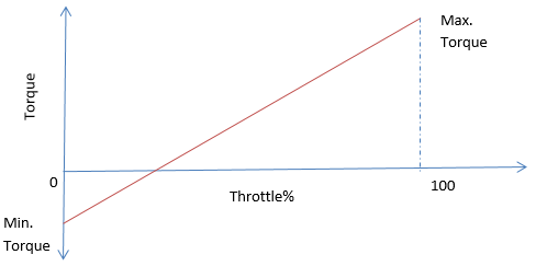

線形トルクマップは、単純なソースとシングルギアを有する単純なパワートレインをモデル化します。
パワートレインを定義するために必要なパラメータは3つのみです。パワートレインには、0%スロットルと100%スロットルでのトルクが必要です。ソース/エンジンは、スロットルに正比例するトルクを生成して(つまり、0%と100%でトルクを線形補間して)、中間スロットル値でトルクを評価します。

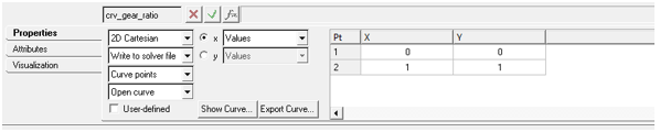

  1. ギア比カーブ: ギアボックスのギア比に関する情報を含むカーブ。このカーブは、マニュアルトランスミッションをモデル化するIC Engine Friction Clutch Powertrainとの整合性を維持するためのものです。線形トルクマップにはギア比が1つしか含まれていません。ギア0はニュートラルギアを意味しますが、ドライバーがギア0にシフトすることはないため、ギア比は重要ではありません。

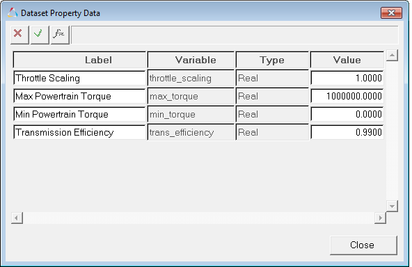

  2. パワートレインデータセット: パワートレインを定義するためのパラメータ。
    ラベル デフォルト値 説明
    Throttle Scaling 100 スロットルの変動: 0~100、0~1、または0~任意の値。
    ドライバーは、この値を、Altair Driver File内のTHROTTLE_STANDARDブロックのSCALING_FACTORパラメータで指定された値で変更し、ドライバー出力とパワートレイン想定スロットル入力の整合性を維持します。
    Max. Powertrain Torque 10e6 モデルの単位。
    100%スロットルでのパワートレインからのトルク出力。
    Min. Powertrain Torque 0.00 モデルの単位。
    伝動効率 0.99 入力角速度 / (出力角速度*ギア比)。

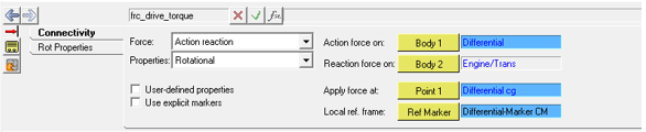

  3. 差動トルクまたは駆動トルク: パワートレインのトルク出力。

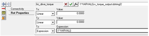

    Tz – 式 = ‘-1*VARVAL({トルク出力ソルバー変数IDstring})’
