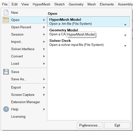

Open the Model File
  1. On the menu bar, select File > Open > HyperMesh Model.
  2. Navigate to and select the coffee_lid.hm file saved in your working directory.
  3. Click Open.
    The coffee_lid.hm database is loaded into the current HyperMesh session, replacing any existing data. The database only contains geometric data.

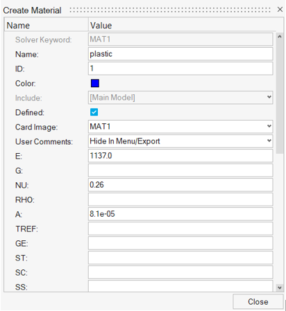

  1. Model Browser内で右クリックし、Create > Materialを選択します。
    エンティティエディターにデフォルトのMAT1材料テンプレートが表示されます。
  2. Nameにplasticと入力します。
  3. 次の材料値をダイアログに入力します。
    1. [E] Young’s modulus = 1137
    2. [NU] Poisson’s ratio = 0.26
    3. [A] Coefficient of linear thermal expansion = 8.1e-05
    この材料は、OptiStructの線形等方性材料モデルMAT1を用いています。材料プロパティの隣に値が表示されていない場合、そのプロパティはオフになっています。静的解析のみを行うため、密度値を定義する必要はありません。密度の値は、その他の解析に必要な場合があります。
    3. plasticの材料プロパティ

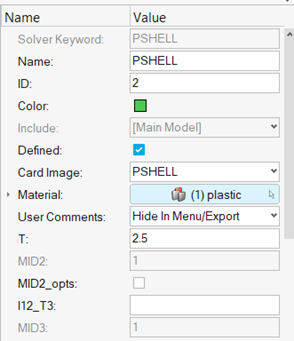

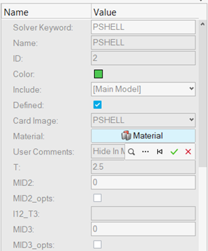

  1. Model Browserで、Propertyフォルダーを展開し、PSHELLをクリックします。
    PSHELLプロパティのエントリがエンティティエディターに表示されます。
  2. 板厚値Tが2.5に設定されていることを確認します。
  3. Materialの値フィールドが<Unspecified>に設定されていることに注目してください。
    これは、このプロパティによって参照される材料特性がないことを示します。
  4. MaterialにUnspecified > Materialを選択します。
    4. プロパティPSHELLに材料plasticを選択
  5. Select Materialダイアログでを選択し、OKをクリックします。
    材料plasticがプロパティPSHELLに割り当てられます。
    5. Entity EditorのPSHELLのプロパティエントリ欄
  6. 1から5までの手順を繰り返して、plasticプロパティを PSHELL1に割 り 当て ます。

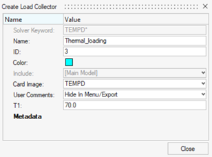

荷重コレクターの作成

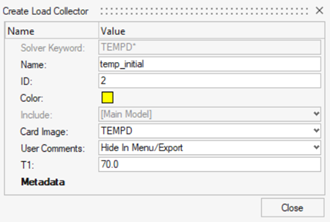

  1. Model Browser内で右クリックし、Create > Load Collectorを選択します。
    エンティティエディターにデフォルトの荷重コレクターテンプレートが表示されます。
  2. Nameにtemp_initialと入力します。
  3. Card Imageに、TEMPDを選択します。
  4. Default Temperature Value (T1)に70を入力します。
  5. Closeをクリックします。
    6. temp_initial荷重コレクターの作成
  6. 同様にして、thermal_loadingという名称の荷重コレクターを作成します。
  7. Card Imageに、TEMPDを選択します。
  8. Default Temperature Value (T1)に70を入力します。
  9. Closeをクリックします。
    7. thermal_loading荷重コレクターの作成

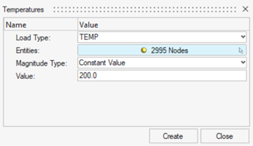

温度荷重の生成
  1. Analyzeリボンで、 Temperaturesを選択します。
  2. Entitiesの場合は、Nodesを選択します。
  3. Advanced Selectionウィンドウで、PSHELLPSHELL1の両方を選択し、OKをクリックします。
  4. Valueに200と入力します。
  5. CreateCloseをクリックします。
    8. 温度荷重の生成

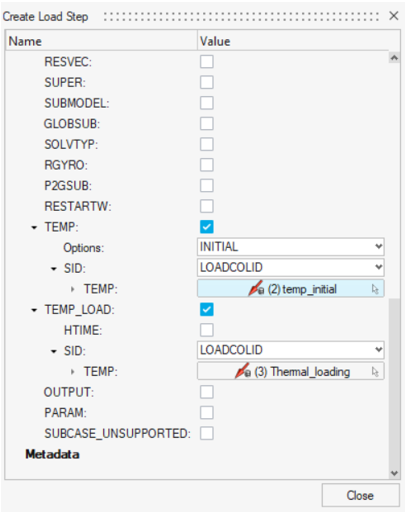

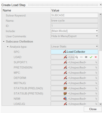

  1. Model Browser内で右クリックし、Create > Load Stepを選択します。
    エンティティエディターにデフォルトの荷重ステップテンプレートが表示されます。
  2. Nameにbrew cycleと入力します。
  3. Analysis typeには、Linear Staticを選択します。
  4. SPCに、Unspecified > Loadcolを選択します。
    9. 制約の選択
  5. Select Loadcolダイアログでを選択し、OKをクリックします。
  6. TEMPのチェックボックスを選択します。
  7. TEMPに、Unspecified > Loadcolをクリックします。
  8. Select Loadcolダイアログでtemp_initialを選択し、OKをクリックします。
  9. 同様に、TEMP_LOADを選択し、TEMP_LOADにはUnspecified > Loadcolを選択します。
  10. Select Loadcolダイアログでを選択し、Closeをクリックします。
    10. 荷重ステップbrew cycleの生成

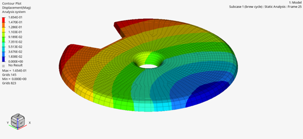

応力と変位のコンタープロットの表示
  1. Contourをクリックします。
  2. Results typeに、Displacement (v)を選択します。
  3. Data typesにMagを選択します。
    この変位の大きさを表します。
  4. Applyをクリックします。
    モデルのコンターが表示されるはずです。コンターは与えられた荷重と境界条件に対する変位場を表しています。
    12. 変位の等高線プロット

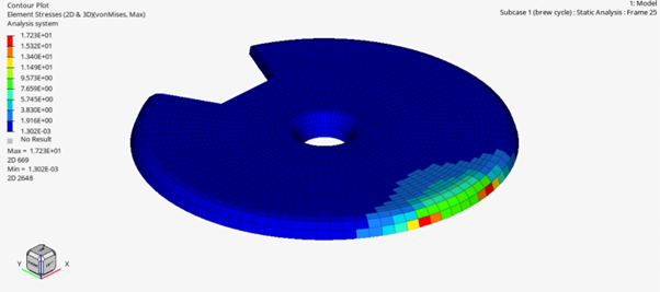

  5. Results typeに、Element Stresses (2D & 3D)を選択します。
  6. Data typesにvon Misesを選択します。
  7. Applyをクリックします。
    モデルのそれぞれの要素は、与えられた荷重と境界条件に対する結果の要素のフォンミーゼス応力の目盛の色で表示されます。
    13. フォンミーゼス要素応力の等高線プロット
