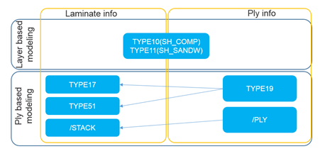

Radiossでの複合材のモデリングは、異なるプロパティを伴う層(レイヤー)ベースまたは積層(プライ)ベースで定義することが可能です。
  • /PROP/TYPE10 (SH_COMP)/PROP/TYPE11 (SH_SANDW)を伴う層ベースのモデリング
  • /PROP/TYPE17 (STACK)/PROP/TYPE51/PROP/PCOMPP+/STACK/PROP/TYPE19 (PLY)/PLYを伴うプライベースのモデリング

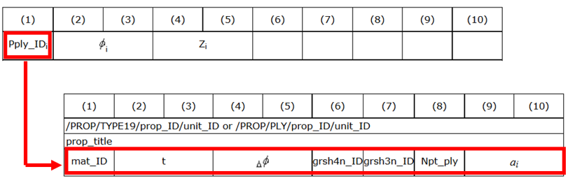

    1.
プライベースのモデリングについて、/PROP/TYPE19(または/PLY)で定義され、オプションPply_IDi付きで/PROP/TYPE17または/PROP/TYPE51(または/STACK)でアセンブルされる各プライに関した情報(材料、板厚、異方性の角度、異方性軸角度、積分点の数など)。
2.

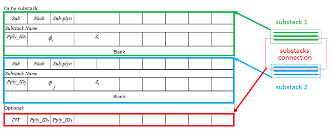

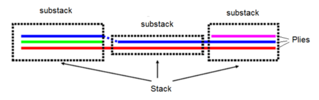

プライベースのモデリングについては、"by ply"(プライ毎)または"by substack"(サブスタック毎)でアセンブリが可能です。"by ply"は、単純にプライを下から上へ順番に並べたものです。"By substack"では、1層ずつ順番に並んだプライを使用して各サブスタックを作成し、各サブスタックを"INT"で結合することができます。

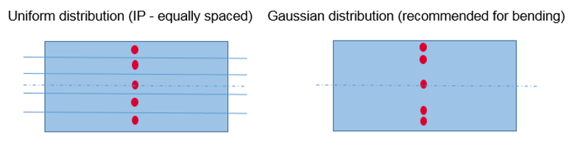

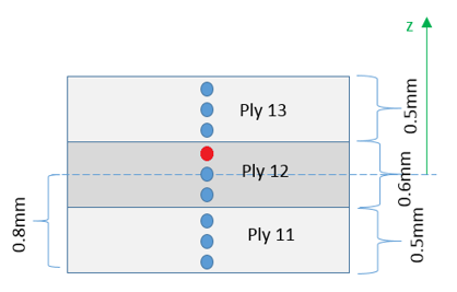

例(プライ) (/PROP/TYPE51)
この例では、/PROP/TYPE19で定義されたNpt_ply=3はプライ毎に3個の積分点が定義されることを意味し、/PROP/TYPE51でオプションIint=0で定義されると、これら3個の積分点は各プライ板厚を通して均等に分布されます。
5.
/PROP/TYPE51Iint=1である場合、積分点は各プライ板厚を通してForces and Moments CalculationGauss Integration Schemeに従って分布されます。
6.
ANIM/SHELL/IDPLY/Keyword4/I/J(または/ANIM/SHELL/Keyword3/N/NIP)で、特定の各積分点でのアニメーション結果(塑性ひずみ、損傷、応力およびひずみテンソル)を出力することが可能です。
たとえば、2番目のプライ(プライ名Ply12)の3番目の積分点(図 6において赤くハイライト表示されている積分点)での塑性ひずみを出力するには、/ANIM/SHELL/IDPLY/EPSP/2/3(または/ANIM/SHELL/EPSP/2/3)を使用します。各複合材プロパティについてシェル板厚を通した積分点の出力情報は、FAQのシェル応力テンソルのアニメーション出力をご参照ください。

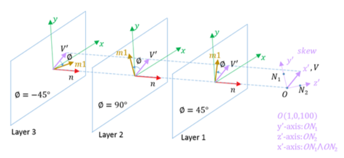

層(プライ)内の異方性
7.

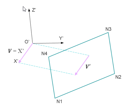

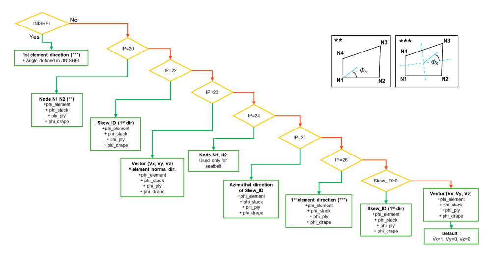

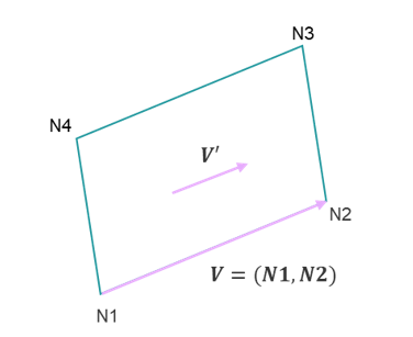

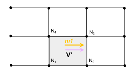

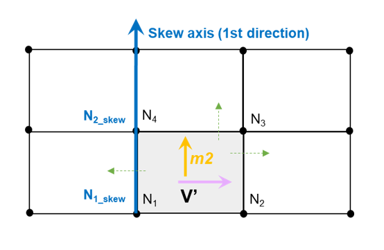

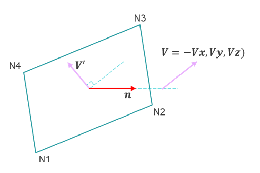

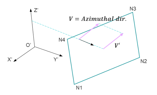

  • 材料の異方性方向1の基準ベクトルは、フラグIP、ローカル座標系skew_ID、またはベクトル(Vx、Vy、Vz)で定義することが可能です。
    IP=0, skew_ID=0 Vector (Vx, Vy, Vz)
    IP=0, skew_ID≠0 ローカル座標系の第1方向(ローカルX) skew_ID
    IP=20 シェル要素の節点N1とN2
    IP=22 ローカル座標系の第1方向(ローカルX) skew_ID
    IP=23 ベクトル(Vx, Vy, Vz)とシェル要素の法線方向 nの積
    IP=24(シートベルト要素のみ) シェルのシートベルト(/MAT/LAW119のみ)のskew_ID の第1方向からの幅、またはシェル要素の節点N1とN2の幅。
    skew_ID=0:
    skew_ID≠0:

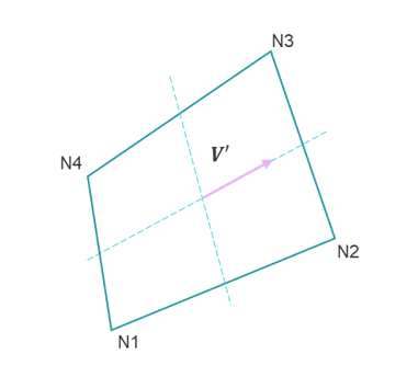

    IP=25 局所円筒座標系skew_ID (第2方向)で定義された方位角方向。
    IP=26 要素座標系の第1軸
  • 材料の第1方向は基準ベクトルから定義され、異方性の角度は次のように定義されます:
    ϕ = ϕ s + ϕ i + Δ ϕ + θ d r a p e MathType@MTEF@5@5@+= feaahqart1ev3aaatCvAUfeBSjuyZL2yd9gzLbvyNv2CaerbuLwBLn hiov2DGi1BTfMBaeXatLxBI9gBaerbd9wDYLwzYbItLDharqqtubsr 4rNCHbGeaGqiVu0Je9sqqrpepC0xbbL8F4rqqrFfpeea0xe9Lq=Jc9 vqaqpepm0xbbG8FasPYRqj0=yi0dXdbba9pGe9xq=JbbG8A8frFve9 Fve9Ff0dmeaabaqaciGacaGaaeqabaWaaeaaeaaakeaacqaHvpGzcq GH9aqpcqaHvpGzdaWgaaWcbaGaam4CaaqabaGccqGHRaWkcqaHvpGz daWgaaWcbaGaamyAaaqabaGccqGHRaWkcqqHuoarcqaHvpGzcqGHRa WkcqaH4oqCdaWgaaWcbaGaamizaiaadkhacaWGHbGaamiCaiaadwga aeqaaaaa@4B66@
    ここで、
    ϕ i
    はスタックのプライごとに定義されます。
    ϕ s
    は要素上に定義されます。
    ϕ
    はプライ上に定義されます。
    ϕ d r a p e
    はドレープテーブルで定義されます。
    * PROP/TYPE17/PROP/TYPE51/STACKのみ。
    図 8 は、全体ベクトル V MathType@MTEF@5@5@+= feaagKart1ev2aaatCvAUfeBSjuyZL2yd9gzLbvyNv2CaerbuLwBLn hiov2DGi1BTfMBaeXatLxBI9gBaerbd9wDYLwzYbItLDharqqtubsr 4rNCHbGeaGqiVu0Je9sqqrpepC0xbbL8F4rqqrFfpeea0xe9Lq=Jc9 vqaqpepm0xbba9pwe9Q8fs0=yqaqpepae9pg0FirpepeKkFr0xfr=x fr=xb9adbaqaaeGaciGaaiaabeqaamaabaabaaGcbaGaaCOvaaaa@36D5@ を定義するためにスキューを使用する/PROP/TYPE11でのを示しています。
    8.
  • ドレープテーブル(/DRAPE)は、/PROP/TYPE19 および/PLYのオプションdrape_ID、特定のシェル要素またはシェル要素グループに対して定義できます。この機能により、異方性(直交異方性)の方向の角度は、 ϕ d r a p e と薄化係数により変更が可能です。

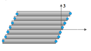

    • スタック/PROP/TYPE17では、1プライにつき1スライスのみ可能です。
    • 複数の積分点を持つプライを使用するスタック/STACKまたは/PROP/TYPE51プロパティでは、プライごとに複数のスライスを定義できます。
  • 複合材材料には、直交異方性または異方性があります。Radiossではこの機能を、積層ベースのプロパティ内で異方性軸角度 α i MathType@MTEF@5@5@+= feaahqart1ev3aaatCvAUfeBSjuyZL2yd9gzLbvyNv2CaerbuLwBLn hiov2DGi1BTfMBaeXatLxBI9gBaerbd9wDYLwzYbItLDharqqtubsr 4rNCHbGeaGqiVu0Je9sqqrpepC0xbbL8F4rqqrFfpeea0xe9Lq=Jc9 vqaqpepm0xbba9pwe9Q8fs0=yqaqpepae9pg0FirpepeKkFr0xfr=x fr=xb9adbaqaaeGaciGaaiaabeqaamaabaabaaGcbaGaeqySde2aaS baaSqaaiaadMgaaeqaaaaa@38AC@ で表すことができます。 α i = 90 ° MathType@MTEF@5@5@+= feaahqart1ev3aaatCvAUfeBSjuyZL2yd9gzLbvyNv2CaerbuLwBLn hiov2DGi1BTfMBaeXatLxBI9gBaerbd9wDYLwzYbItLDharqqtubsr 4rNCHbGeaGqiVu0Je9sqqrpepC0xbbL8F4rqqrFfpeea0xe9Lq=Jc9 vqaqpepm0xbba9pwe9Q8fs0=yqaqpepae9pg0FirpepeKkFr0xfr=x fr=xb9adbaqaaeGaciGaaiaabeqaamaabaabaaGcbaGaeqySde2aaS baaSqaaiaadMgaaeqaaOGaeyypa0JaaGyoaiaaicdacqGHWcaSaaa@3D25@ である場合は、直交異方性材料を表します。層ベースのプロパティ(TYPE10およびTYPE11)はオプション α i MathType@MTEF@5@5@+= feaahqart1ev3aaatCvAUfeBSjuyZL2yd9gzLbvyNv2CaerbuLwBLn hiov2DGi1BTfMBaeXatLxBI9gBaerbd9wDYLwzYbItLDharqqtubsr 4rNCHbGeaGqiVu0Je9sqqrpepC0xbbL8F4rqqrFfpeea0xe9Lq=Jc9 vqaqpepm0xbba9pwe9Q8fs0=yqaqpepae9pg0FirpepeKkFr0xfr=x fr=xb9adbaqaaeGaciGaaiaabeqaamaabaabaaGcbaGaeqySde2aaS baaSqaaiaadMgaaeqaaaaa@38AC@ がないため、直交異方性材料のみが定義可能です。

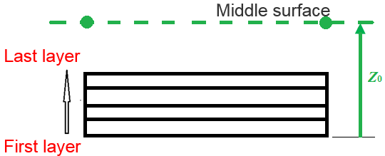

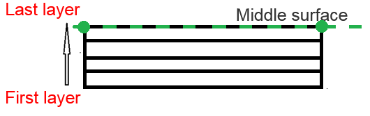

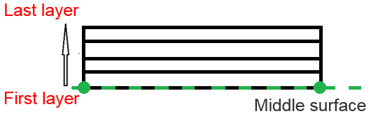

  • プロパティTYPE17、TYPE51および/STACKについては、プライをIpos=2, 3, 4でオフセットすることも可能です。
    • Ipos=2: シェル要素の中央面は、プライレイアウトの底面からZ0の位置になります。
      11.
    • Ipos=3: プライレイアウトの最上面は、要素の中央面と一致します。
      12.
    • Ipos=4: プライレイアウトの底面が、要素の中央面と一致します。

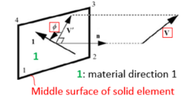

  • 層(プライ)内の異方性
    プロパティ/PROP/TYPE11と同様、参照ベクトル V MathType@MTEF@5@5@+= feaagKart1ev2aaatCvAUfeBSjuyZL2yd9gzLbvyNv2CaerbuLwBLn hiov2DGi1BTfMBaeXatLxBI9gBaerbd9wDYLwzYbItLDharqqtubsr 4rNCHbGeaGqiVu0Je9sqqrpepC0xbbL8F4rqqrFfpeea0xe9Lq=Jc9 vqaqpepm0xbba9pwe9Q8fs0=yqaqpepae9pg0FirpepeKkFr0xfr=x fr=xb9adbaqaaeGaciGaaiaabeqaamaabaabaaGcbaGaaCOvaaaa@36D5@ と角度 ϕ が、材料方向1の定義に使用されます。参照ベクトル V MathType@MTEF@5@5@+= feaagKart1ev2aaatCvAUfeBSjuyZL2yd9gzLbvyNv2CaerbuLwBLn hiov2DGi1BTfMBaeXatLxBI9gBaerbd9wDYLwzYbItLDharqqtubsr 4rNCHbGeaGqiVu0Je9sqqrpepC0xbbL8F4rqqrFfpeea0xe9Lq=Jc9 vqaqpepm0xbba9pwe9Q8fs0=yqaqpepae9pg0FirpepeKkFr0xfr=x fr=xb9adbaqaaeGaciGaaiaabeqaamaabaabaaGcbaGaaCOvaaaa@36D5@ はソリッド要素の中央面に投影し、 ϕ 度回転させたものが材料方向1となります。
