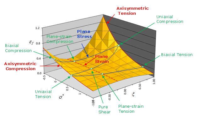

ソリッド要素のLode角
ソリッド要素の場合、破壊ひずみもまた、Lode角を用いて定義された3次元応力ひずみに依存します。
これは、破壊ひずみをLode角パラメータの関数としてtable_ID11によって参照される/TABLEエンティティ内に追加することで含めることが可能です。シェル要素の場合は、破壊ひずみを応力軸性の関数として定義することだけが必要です。しかしながら、ソリッド要素の場合は、破壊ひずみを応力軸性とLode角の関数として含めると、より正確になります。

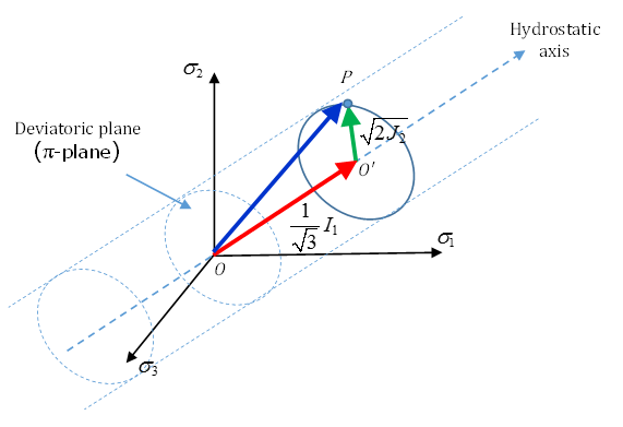

Radiossでは、Lode角は、正規化され無次元のLode角パラメータ ξ を使って入力され、ここで定義されます。
あるポイントPにおける応力状態は、主応力( σ 1 , σ 2 , σ 3 MathType@MTEF@5@5@+= feaagKart1ev2aqatCvAUfeBSjuyZL2yd9gzLbvyNv2CaerbuLwBLn hiov2DGi1BTfMBaeXatLxBI9gBaerbd9wDYLwzYbItLDharqqtubsr 4rNCHbGeaGqiVu0Je9sqqrpepC0xbbL8F4rqqrFfpeea0xe9Lq=Jc9 vqaqpepm0xbbG8FasPYRqj0=yi0dXdbba9pGe9xq=JbbG8A8frFve9 Fve9Ff0dmeaabaqaciGacaGaaeqabaWaaeaaeaaakeaaqaaaaaaaaa Wdbiabeo8aZ9aadaWgaaWcbaWdbiaaigdaa8aabeaak8qacaGGSaGa eq4Wdm3damaaBaaaleaapeGaaGOmaaWdaeqaaOWdbiaacYcacqaHdp WCpaWaaSbaaSqaa8qacaaIZaaapaqabaaaaa@409E@ ) で表されますが、応力不変量( I 1 , J 2 , J 3 MathType@MTEF@5@5@+= feaagKart1ev2aqatCvAUfeBSjuyZL2yd9gzLbvyNv2CaerbuLwBLn hiov2DGi1BTfMBaeXatLxBI9gBaerbd9wDYLwzYbItLDharqqtubsr 4rNCHbGeaGqiVu0Je9sqqrpepC0xbbL8F4rqqrFfpeea0xe9Lq=Jc9 vqaqpepm0xbbG8FasPYRqj0=yi0dXdbba9pGe9xq=JbbG8A8frFve9 Fve9Ff0dmeaabaqaciGacaGaaeqabaWaaeaaeaaakeaaqaaaaaaaaa WdbiaadMeapaWaaSbaaSqaa8qacaaIXaaapaqabaGcpeGaaiilaiaa dQeapaWaaSbaaSqaa8qacaaIYaaapaqabaGcpeGaaiilaiaadQeapa WaaSbaaSqaa8qacaaIZaaapaqabaaaaa@3DC1@ )を使って表すこともできます。応力不変量を用いる利点は、応力不変量が一定で座標系の向きに依存しない点にあります。図 2では、ポイントP σ 1 , σ 2 , σ 3 MathType@MTEF@5@5@+= feaagKart1ev2aqatCvAUfeBSjuyZL2yd9gzLbvyNv2CaerbuLwBLn hiov2DGi1BTfMBaeXatLxBI9gBaerbd9wDYLwzYbItLDharqqtubsr 4rNCHbGeaGqiVu0Je9sqqrpepC0xbbL8F4rqqrFfpeea0xe9Lq=Jc9 vqaqpepm0xbbG8FasPYRqj0=yi0dXdbba9pGe9xq=JbbG8A8frFve9 Fve9Ff0dmeaabaqaciGacaGaaeqabaWaaeaaeaaakeaaqaaaaaaaaa Wdbiabeo8aZ9aadaWgaaWcbaWdbiaaigdaa8aabeaak8qacaGGSaGa eq4Wdm3damaaBaaaleaapeGaaGOmaaWdaeqaaOWdbiaacYcacqaHdp WCpaWaaSbaaSqaa8qacaaIZaaapaqabaaaaa@409E@ の応力状態を応力不変量を使って正しく表すために、その大きさを次のように表します: O O ' MathType@MTEF@5@5@+= feaagKart1ev2aqatCvAUfeBSjuyZL2yd9gzLbvyNv2CaerbuLwBLn hiov2DGi1BTfMBaeXatLxBI9gBaerbd9wDYLwzYbItLDharqqtubsr 4rNCHbGeaGqiVu0Je9sqqrpepC0xbbL8F4rqqrFfpeea0xe9Lq=Jc9 vqaqpepm0xbbG8FasPYRqj0=yi0dXdbba9pGe9xq=JbbG8A8frFve9 Fve9Ff0dmeaabaqaciGacaGaaeqabaWaaeaaeaaakeaacaWHpbGaaC 4taiaacEcaaaa@38BA@
3 σ m = 3 3 I 1
ここで、
σ m MathType@MTEF@5@5@+= feaagKart1ev2aqatCvAUfeBSjuyZL2yd9gzLbvyNv2CaerbuLwBLn hiov2DGi1BTfMBaeXatLxBI9gBaerbd9wDYLwzYbItLDharqqtubsr 4rNCHbGeaGqiVu0Je9sqqrpepC0xbbL8F4rqqrFfpeea0xe9Lq=Jc9 vqaqpepm0xbbG8FasPYRqj0=yi0dXdbba9pGe9xq=JbbG8A8frFve9 Fve9Ff0dmeaabaqaciGacaGaaeqabaWaaeaaeaaakeaacqaHdpWCda WgaaWcbaGaamyBaaqabaaaaa@3940@
平均応力
I 1 MathType@MTEF@5@5@+= feaagKart1ev2aqatCvAUfeBSjuyZL2yd9gzLbvyNv2CaerbuLwBLn hiov2DGi1BTfMBaeXatLxBI9gBaerbd9wDYLwzYbItLDharqqtubsr 4rNCHbGeaGqiVu0Je9sqqrpepC0xbbL8F4rqqrFfpeea0xe9Lq=Jc9 vqaqpepm0xbbG8FasPYRqj0=yi0dXdbba9pGe9xq=JbbG8A8frFve9 Fve9Ff0dmeaabaqaciGacaGaaeqabaWaaeaaeaaakeaaqaaaaaaaaa WdbiaadMeapaWaaSbaaSqaa8qacaaIXaaapaqabaaaaa@3862@
第1応力不変量 I 1 = σ 1 + σ 2 + σ 3 MathType@MTEF@5@5@+= feaagKart1ev2aqatCvAUfeBSjuyZL2yd9gzLbvyNv2CaerbuLwBLn hiov2DGi1BTfMBaeXatLxBI9gBaerbd9wDYLwzYbItLDharqqtubsr 4rNCHbGeaGqiVu0Je9sqqrpepC0xbbL8F4rqqrFfpeea0xe9Lq=Jc9 vqaqpepm0xbbG8FasPYRqj0=yi0dXdbba9pGe9xq=JbbG8A8frFve9 Fve9Ff0dmeaabaqaciGacaGaaeqabaWaaeaaeaaakeaaqaaaaaaaaa WdbiaadMeapaWaaSbaaSqaa8qacaaIXaaapaqabaGcpeGaeyypa0Ja ae4Wd8aadaWgaaWcbaWdbiaaigdaa8aabeaak8qacqGHRaWkcaqGdp WdamaaBaaaleaapeGaaGOmaaWdaeqaaOWdbiabgUcaRiaabo8apaWa aSbaaSqaa8qacaaIZaaapaqabaaaaa@4297@
O O ' MathType@MTEF@5@5@+= feaagKart1ev2aqatCvAUfeBSjuyZL2yd9gzLbvyNv2CaerbuLwBLn hiov2DGi1BTfMBaeXatLxBI9gBaerbd9wDYLwzYbItLDharqqtubsr 4rNCHbGeaGqiVu0Je9sqqrpepC0xbbL8F4rqqrFfpeea0xe9Lq=Jc9 vqaqpepm0xbbG8FasPYRqj0=yi0dXdbba9pGe9xq=JbbG8A8frFve9 Fve9Ff0dmeaabaqaciGacaGaaeqabaWaaeaaeaaakeaacaWHpbGaaC 4taiaacEcaaaa@38BA@ は静水圧軸内にあり、これは、この軸内の主応力が同じ( σ 1 = σ 2 = σ 3 )であることを意味しています。 | O O ' | MathType@MTEF@5@5@+= feaagKart1ev2aqatCvAUfeBSjuyZL2yd9gzLbvyNv2CaerbuLwBLn hiov2DGi1BTfMBaeXatLxBI9gBaerbd9wDYLwzYbItLDharqqtubsr 4rNCHbGeaGqiVu0Je9sqqrpepC0xbbL8F4rqqrFfpeea0xe9Lq=Jc9 vqaqpepm0xbbG8FasPYRqj0=yi0dXdbba9pGe9xq=JbbG8A8frFve9 Fve9Ff0dmeaabaqaciGacaGaaeqabaWaaeaaeaaakeaadaabdaqaai aah+eacaWHpbGaai4jaaGaay5bSlaawIa7aaaa@3BDC@ は静水圧です。
2. Pの応力状態
O ' P MathType@MTEF@5@5@+= feaagKart1ev2aqatCvAUfeBSjuyZL2yd9gzLbvyNv2CaerbuLwBLn hiov2DGi1BTfMBaeXatLxBI9gBaerbd9wDYLwzYbItLDharqqtubsr 4rNCHbGeaGqiVu0Je9sqqrpepC0xbbL8F4rqqrFfpeea0xe9Lq=Jc9 vqaqpepm0xbbG8FasPYRqj0=yi0dXdbba9pGe9xq=JbbG8A8frFve9 Fve9Ff0dmeaabaqaciGacaGaaeqabaWaaeaaeaaakeaacaWHpbGaai 4jaiaahcfaaaa@38BB@ の大きさは:
2 J 2 = 2 3 σ V M MathType@MTEF@5@5@+= feaagKart1ev2aaatCvAUfeBSjuyZL2yd9gzLbvyNv2CaerbuLwBLn hiov2DGi1BTfMBaeXatLxBI9gBaerbd9wDYLwzYbItLDharqqtubsr 4rNCHbGeaGqiVu0Je9sqqrpepC0xbbL8F4rqqrFfpeea0xe9Lq=Jc9 vqaqpepm0xbbG8FasPYRqj0=yi0dXdbba9pGe9xq=JbbG8A8frFve9 Fve9Ff0dmeaabaqaciGacaGaaeqabaWaaeaaeaaakeaadaGcaaqaai aaikdacaWGkbWaaSbaaSqaaiaaikdaaeqaaaqabaGccqGH9aqpdaGc aaqaamaalaaabaGaaGOmaaqaaiaaiodaaaaaleqaaOGaeq4Wdm3aaS baaSqaaiaadAfacaWGnbaabeaaaaa@3F3B@
ここで、 J 2 MathType@MTEF@5@5@+= feaagKart1ev2aaatCvAUfeBSjuyZL2yd9gzLbvyNv2CaerbuLwBLn hiov2DGi1BTfMBaeXatLxBI9gBaerbd9wDYLwzYbItLDharqqtubsr 4rNCHbGeaGqiVu0Je9sqqrpepC0xbbL8F4rqqrFfpeea0xe9Lq=Jc9 vqaqpepm0xbbG8FasPYRqj0=yi0dXdbba9pGe9xq=JbbG8A8frFve9 Fve9Ff0dmeaabaqaciGacaGaaeqabaWaaeaaeaaakeaacaWGkbWaaS baaSqaaiaaikdaaeqaaaaa@3815@ 偏差応力 s ( s = σ - p ) MathType@MTEF@5@5@+= feaagKart1ev2aaatCvAUfeBSjuyZL2yd9gzLbvyNv2CaerbuLwBLn hiov2DGi1BTfMBaeXatLxBI9gBaerbd9wDYLwzYbItLDharqqtubsr 4rNCHbGeaGqiVu0Je9sqqrpepC0xbbL8F4rqqrFfpeea0xe9Lq=Jc9 vqaqpepm0xbbG8FasPYRqj0=yi0dXdbba9pGe9xq=JbbG8A8frFve9 Fve9Ff0dmeaabaqaciGacaGaaeqabaWaaeaaeaaakeaacaWHZbWaae WaaeaacaWHZbGaaCypaiaaho8acaWHTaGaaCiCaaGaayjkaiaawMca aaaa@3DA3@ の第2不変量で、 J 2 = 1 2 ( S 1 2 + S 2 2 + S 3 2 ) = 1 2 [ ( σ 1 σ 2 ) 2 + ( σ 2 σ 3 ) 2 + ( σ 3 σ 1 ) 2 ] MathType@MTEF@5@5@+= feaagKart1ev2aaatCvAUfeBSjuyZL2yd9gzLbvyNv2CaerbuLwBLn hiov2DGi1BTfMBaeXatLxBI9gBaerbd9wDYLwzYbItLDharqqtubsr 4rNCHbGeaGqiVu0Je9sqqrpepC0xbbL8F4rqqrFfpeea0xe9Lq=Jc9 vqaqpepm0xbbG8FasPYRqj0=yi0dXdbba9pGe9xq=JbbG8A8frFve9 Fve9Ff0dmeaabaqaciGacaGaaeqabaWaaeaaeaaakeaacaWGkbWaaS baaSqaaiaaikdaaeqaaOGaeyypa0ZaaSaaaeaacaaIXaaabaGaaGOm aaaacaGGOaGaam4uamaaBaaaleaacaaIXaaabeaakmaaCaaaleqaba GaaGOmaaaakiabgUcaRiaadofadaWgaaWcbaGaaGOmaaqabaGcdaah aaWcbeqaaiaaikdaaaGccqGHRaWkcaWGtbWaaSbaaSqaaiaaiodaae qaaOWaaWbaaSqabeaacaaIYaaaaOGaaiykaiabg2da9maalaaabaGa aGymaaqaaiaaikdaaaWaamWaaeaadaqadaqaaiabeo8aZnaaBaaale aacaaIXaaabeaakiabgkHiTiabeo8aZnaaBaaaleaacaaIYaaabeaa aOGaayjkaiaawMcaamaaCaaaleqabaGaaGOmaaaakiabgUcaRmaabm aabaGaeq4Wdm3aaSbaaSqaaiaaikdaaeqaaOGaeyOeI0Iaeq4Wdm3a aSbaaSqaaiaaiodaaeqaaaGccaGLOaGaayzkaaWaaWbaaSqabeaaca aIYaaaaOGaey4kaSYaaeWaaeaacqaHdpWCdaWgaaWcbaGaaG4maaqa baGccqGHsislcqaHdpWCdaWgaaWcbaGaaGymaaqabaaakiaawIcaca GLPaaadaahaaWcbeqaaiaaikdaaaaakiaawUfacaGLDbaaaaa@66BC@

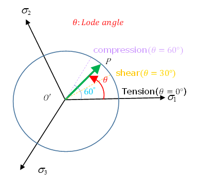

ポイントPを特定するには、円形版内の角度が計算される必要があります。この角度が、Lode角 θ と呼ばれます:
cos ( 3 θ ) = 27 2 J 3 σ V M 3 = 3 3 2 J 3 J 2 3 / 2 MathType@MTEF@5@5@+= feaagKart1ev2aqatCvAUfeBSjuyZL2yd9gzLbvyNv2CaerbuLwBLn hiov2DGi1BTfMBaeXatLxBI9gBaerbd9wDYLwzYbItLDharqqtubsr 4rNCHbGeaGqiVu0Je9sqqrpepC0xbbL8F4rqqrFfpeea0xe9Lq=Jc9 vqaqpepm0xbbG8FasPYRqj0=yi0dXdbba9pGe9xq=JbbG8A8frFve9 Fve9Ff0dmeaabaqaciGacaGaaeqabaWaaeaaeaaakeaaqaaaaaaaaa WdbiaabogacaqGVbGaae4Camaabmaapaqaa8qacaaIZaGaeqiUdeha caGLOaGaayzkaaGaeyypa0ZaaSaaa8aabaWdbiaaikdacaaI3aaapa qaa8qacaaIYaaaamaalaaapaqaa8qacaWGkbWdamaaBaaaleaapeGa aG4maaWdaeqaaaGcbaWdbiabeo8aZ9aadaqhaaWcbaWdbiaadAfaca WGnbaapaqaa8qacaaIZaaaaaaakiabg2da9maalaaapaqaa8qacaaI ZaWaaOaaa8aabaWdbiaaiodaaSqabaaak8aabaWdbiaaikdaaaWaaS aaa8aabaWdbiaadQeapaWaaSbaaSqaa8qacaaIZaaapaqabaaakeaa peGaamOsa8aadaqhaaWcbaWdbiaaikdaa8aabaWdbiaaiodacaGGVa GaaGOmaaaaaaaaaa@51E5@
ここで、 0 θ π 3 MathType@MTEF@5@5@+= feaagKart1ev2aqatCvAUfeBSjuyZL2yd9gzLbvyNv2CaerbuLwBLn hiov2DGi1BTfMBaeXatLxBI9gBaerbd9wDYLwzYbItLDharqqtubsr 4rNCHbGeaGqiVu0Je9sqqrpepC0xbbL8F4rqqrFfpeea0xe9Lq=Jc9 vqaqpepm0xbbG8FasPYRqj0=yi0dXdbba9pGe9xq=JbbG8A8frFve9 Fve9Ff0dmeaabaqaciGacaGaaeqabaWaaeaaeaaakeaaqaaaaaaaaa WdbiaaicdacqGHKjYOcqaH4oqCcqGHKjYOdaWcaaWdaeaapeGaeqiW dahapaqaa8qacaaIZaaaaaaa@3F21@ で、 J 3 MathType@MTEF@5@5@+= feaagKart1ev2aqatCvAUfeBSjuyZL2yd9gzLbvyNv2CaerbuLwBLn hiov2DGi1BTfMBaeXatLxBI9gBaerbd9wDYLwzYbItLDharqqtubsr 4rNCHbGeaGqiVu0Je9sqqrpepC0xbbL8F4rqqrFfpeea0xe9Lq=Jc9 vqaqpepm0xbbG8FasPYRqj0=yi0dXdbba9pGe9xq=JbbG8A8frFve9 Fve9Ff0dmeaabaqaciGacaGaaeqabaWaaeaaeaaakeaaqaaaaaaaaa WdbiaadQeapaWaaSbaaSqaa8qacaaIZaaapaqabaaaaa@3865@ は次のように計算される偏差応力の第3不変量:
J 3 = S 1 S 2 S 3 MathType@MTEF@5@5@+= feaagKart1ev2aqatCvAUfeBSjuyZL2yd9gzLbvyNv2CaerbuLwBLn hiov2DGi1BTfMBaeXatLxBI9gBaerbd9wDYLwzYbItLDharqqtubsr 4rNCHbGeaGqiVu0Je9sqqrpepC0xbbL8F4rqqrFfpeea0xe9Lq=Jc9 vqaqpepm0xbbG8FasPYRqj0=yi0dXdbba9pGe9xq=JbbG8A8frFve9 Fve9Ff0dmeaabaqaciGacaGaaeqabaWaaeaaeaaakeaaqaaaaaaaaa WdbiaadQeapaWaaSbaaSqaa8qacaaIZaaapaqabaGcpeGaeyypa0Ja ae4ua8aadaWgaaWcbaWdbiaaigdaa8aabeaak8qacaqGtbWdamaaBa aaleaapeGaaGOmaaWdaeqaaOWdbiaabofapaWaaSbaaSqaa8qacaaI Zaaapaqabaaaaa@3F7D@
/FAIL/TAB1では、正規化され無次元であるLode角パラメータ ξ (範囲は ( 1 ξ 1 ) MathType@MTEF@5@5@+= feaagKart1ev2aqatCvAUfeBSjuyZL2yd9gzLbvyNv2CaerbuLwBLn hiov2DGi1BTfMBaeXatLxBI9gBaerbd9wDYLwzYbItLDharqqtubsr 4rNCHbGeaGqiVu0Je9sqqrpepC0xbbL8F4rqqrFfpeea0xe9Lq=Jc9 vqaqpepm0xbbG8FasPYRqj0=yi0dXdbba9pGe9xq=JbbG8A8frFve9 Fve9Ff0dmeaabaqaciGacaGaaeqabaWaaeaaeaaakeaaqaaaaaaaaa Wdbmaabmaapaqaa8qacqGHsislcaaIXaGaeyizIm6daiabe67a49qa cqGHKjYOcaaIXaaacaGLOaGaayzkaaaaaa@3FD6@ )が使用され、次のように定義されます:
ξ = cos ( 3 θ ) MathType@MTEF@5@5@+= feaagKart1ev2aqatCvAUfeBSjuyZL2yd9gzLbvyNv2CaerbuLwBLn hiov2DGi1BTfMBaeXatLxBI9gBaerbd9wDYLwzYbItLDharqqtubsr 4rNCHbGeaGqiVu0Je9sqqrpepC0xbbL8F4rqqrFfpeea0xe9Lq=Jc9 vqaqpepm0xbbG8FasPYRqj0=yi0dXdbba9pGe9xq=JbbG8A8frFve9 Fve9Ff0dmeaabaqaciGacaGaaeqabaWaaeaaeaaakeaaqaaaaaaaaa Wdbiabe67a4jabg2da9iaabogacaqGVbGaae4Camaabmaapaqaa8qa caaIZaGaeqiUdehacaGLOaGaayzkaaaaaa@4031@
3. 異なるLode角と応力状態
Lode角 θ およびLode角パラメータ ξ の特殊な特性を以下に示します:
Lode角パラメータ ξ Lode角 θ 応力状態
1 0 単軸引張+静水圧(3軸引張または軸対称引張)
0 30 純せん断 + 静水圧
(平面ひずみ)
-1 60 単軸圧縮 + 静水圧
(軸対称圧縮)

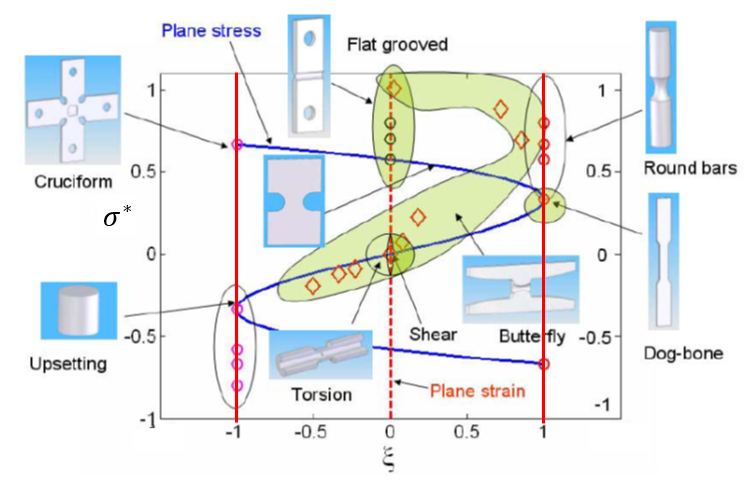

破壊ひずみサーフェスは、応力軸性およびLode角破壊データから生成できます。
4. 3次元破壊サーフェス
材料破壊サーフェスは、次の材料試験を用いて生成することができます。
5. 各種試験の応力状態とLode角

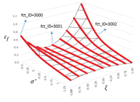

/TABLE,dimension=3
破壊塑性-ひずみの入力 vs table_ID1を用いた軸性、ひずみ速度、Lode角
/TABLE/1/4711
failure plastic-strain vs triaxiality and strain rate
#dimension
         3
#   FCT_ID                   strain_rate          Lode_angle
      3000                          1E-4                  -1
      3001                           0.1                   0
      3002                           1.0                   1
6. table_ID1/TABLEを参照し、dimension=3の場合、破壊サーフェス

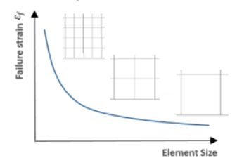

数値シミュレーションでは、要素寸法は材料破壊に影響を及ぼします。同じ破壊パラメータを使用すると、粗いメッシュは細かいメッシュよりも早く破壊します。
7. 数値シミュレーションにおける要素メッシュ寸法の材料破壊への影響

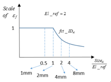

メッシュ寸法に基づく結果のバリエーションを考慮し、要素寸法のスケールファクターは、メッシュ要素寸法に基づいて破壊ひずみをスケーリングするために定義され得ます。式 6で定義されるスケールファクターは:
f a c t o r e l = F s c a l e e l f e l ( S i z e e l E l _ r e f ) MathType@MTEF@5@5@+= feaagKart1ev2aaatCvAUfeBSjuyZL2yd9gzLbvyNv2CaerbuLwBLn hiov2DGi1BTfMBaeXatLxBI9gBaerbd9wDYLwzYbItLDharqqtubsr 4rNCHbGeaGqiVu0Je9sqqrpepC0xbbL8F4rqqrFfpeea0xe9Lq=Jc9 vqaqpepm0xbbG8FasPYRqj0=yi0dXdbba9pGe9xq=JbbG8A8frFve9 Fve9Ff0dmeaabaqaciGacaGaaeqabaWaaeaaeaaakeaacaWGMbGaam yyaiaadogacaWG0bGaam4BaiaadkhadaWgaaWcbaGaamyzaiaadYga aeqaaOGaeyypa0JaamOraiaadohacaWGJbGaamyyaiaadYgacaWGLb WaaSbaaSqaaiaadwgacaWGSbaabeaakiabgwSixlGacAgadaWgaaWc baGaamyzaiaadYgaaeqaaOWaaeWaaeaadaWcaaqaaiaadofacaWGPb GaamOEaiaadwgadaWgaaWcbaGaamyzaiaadYgaaeqaaaGcbaGaamyr aiaadYgacaGGFbGaamOCaiaadwgacaWGMbaaaaGaayjkaiaawMcaaa aa@5899@
ここで、
F s c a l e e l MathType@MTEF@5@5@+= feaagKart1ev2aaatCvAUfeBSjuyZL2yd9gzLbvyNv2CaerbuLwBLn hiov2DGi1BTfMBaeXatLxBI9gBaerbd9wDYLwzYbItLDharqqtubsr 4rNCHbGeaGqiVu0Je9sqqrpepC0xbbL8F4rqqrFfpeea0xe9Lq=Jc9 vqaqpepm0xbbG8FasPYRqj0=yi0dXdbba9pGe9xq=JbbG8A8frFve9 Fve9Ff0dmeaabaqaciGacaGaaeqabaWaaeaaeaaakeaacaWGgbGaam 4CaiaadogacaWGHbGaamiBaiaadwgadaWgaaWcbaGaamyzaiaadYga aeqaaaaa@3DD1@
要素サイズ関数スケールファクター
f e l ( S i z e e l E l _ r e f ) MathType@MTEF@5@5@+= feaagKart1ev2aaatCvAUfeBSjuyZL2yd9gzLbvyNv2CaerbuLwBLn hiov2DGi1BTfMBaeXatLxBI9gBaerbd9wDYLwzYbItLDharqqtubsr 4rNCHbGeaGqiVu0Je9sqqrpepC0xbbL8F4rqqrFfpeea0xe9Lq=Jc9 vqaqpepm0xbbG8FasPYRqj0=yi0dXdbba9pGe9xq=JbbG8A8frFve9 Fve9Ff0dmeaabaqaciGacaGaaeqabaWaaeaaeaaakeaaciGGMbWaaS baaSqaaiaadwgacaWGSbaabeaakmaabmaabaWaaSaaaeaacaWGtbGa amyAaiaadQhacaWGLbWaaSbaaSqaaiaadwgacaWGSbaabeaaaOqaai aadweacaWGSbGaai4xaiaadkhacaWGLbGaamOzaaaaaiaawIcacaGL Paaaaaa@461E@
正規化された要素寸法(fct_IDelで定義)の関数としての破壊ひずみスケールファクターで、 E l _ r e f MathType@MTEF@5@5@+= feaagKart1ev2aaatCvAUfeBSjuyZL2yd9gzLbvyNv2CaerbuLwBLn hiov2DGi1BTfMBaeXatLxBI9gBaerbd9wDYLwzYbItLDharqqtubsr 4rNCHbGeaGqiVu0Je9sqqrpepC0xbbL8F4rqqrFfpeea0xe9Lq=Jc9 vqaqpepm0xbbG8FasPYRqj0=yi0dXdbba9pGe9xq=JbbG8A8frFve9 Fve9Ff0dmeaabaqaciGacaGaaeqabaWaaeaaeaaakeaacaWGfbGaam iBaiaac+facaWGYbGaamyzaiaadAgaaaa@3BC8@ は要素寸法の正規化に用いられる参照要素寸法
たとえば、材料検証シミュレーションでは、2mmのメッシュ寸法が使用されました。初期検証の後、同じシミュレーションが異なる要素寸法と E l _ r e f MathType@MTEF@5@5@+= feaagKart1ev2aaatCvAUfeBSjuyZL2yd9gzLbvyNv2CaerbuLwBLn hiov2DGi1BTfMBaeXatLxBI9gBaerbd9wDYLwzYbItLDharqqtubsr 4rNCHbGeaGqiVu0Je9sqqrpepC0xbbL8F4rqqrFfpeea0xe9Lq=Jc9 vqaqpepm0xbbG8FasPYRqj0=yi0dXdbba9pGe9xq=JbbG8A8frFve9 Fve9Ff0dmeaabaqaciGacaGaaeqabaWaaeaaeaaakeaacaWGfbGaam iBaiaac+facaWGYbGaamyzaiaadAgaaaa@3BC8@ =2を用いて再実行され、各要素寸法について正しいスケールファクターが決定されます。2番目の検証の結果を用いて、破壊ひずみスケールファクター関数が(図 8)のように構築されます:
8. /FAIL/TAB1での要素寸法スケールファクター関数fct_IDelの例

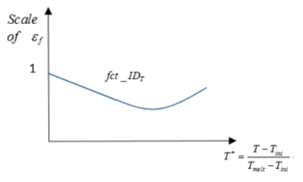

温度の依存性
温度が材料破壊に対しどのように影響するか考慮するために、式 6で定義された破壊ひずみ値を、温度スケールファクター関数を用いてスケーリングすることが可能です:
f a c t o r T = F s c a l e T f T ( T s t a r t ) MathType@MTEF@5@5@+= feaagKart1ev2aaatCvAUfeBSjuyZL2yd9gzLbvyNv2CaerbuLwBLn hiov2DGi1BTfMBaeXatLxBI9gBaerbd9wDYLwzYbItLDharqqtubsr 4rNCHbGeaGqiVu0Je9sqqrpepC0xbbL8F4rqqrFfpeea0xe9Lq=Jc9 vqaqpepm0xbbG8FasPYRqj0=yi0dXdbba9pGe9xq=JbbG8A8frFve9 Fve9Ff0dmeaabaqaciGacaGaaeqabaWaaeaaeaaakeaacaWGMbGaam yyaiaadogacaWG0bGaam4BaiaadkhadaWgaaWcbaGaamivaaqabaGc cqGH9aqpcaWGgbGaam4CaiaadogacaWGHbGaamiBaiaadwgadaWgaa WcbaGaamivaaqabaGccqGHflY1ciGGMbWaaSbaaSqaaiaadsfaaeqa aOWaaeWaaeaacaWGubWaaSbaaSqaaiaadohacaWG0bGaamyyaiaadk hacaWG0baabeaaaOGaayjkaiaawMcaaaaa@502F@
ここで、
F s c a l e T MathType@MTEF@5@5@+= feaagKart1ev2aaatCvAUfeBSjuyZL2yd9gzLbvyNv2CaerbuLwBLn hiov2DGi1BTfMBaeXatLxBI9gBaerbd9wDYLwzYbItLDharqqtubsr 4rNCHbGeaGqiVu0Je9sqqrpepC0xbbL8F4rqqrFfpeea0xe9Lq=Jc9 vqaqpepm0xbbG8FasPYRqj0=yi0dXdbba9pGe9xq=JbbG8A8frFve9 Fve9Ff0dmeaabaqaciGacaGaaeqabaWaaeaaeaaakeaacaWGgbGaam 4CaiaadogacaWGHbGaamiBaiaadwgadaWgaaWcbaGaamivaaqabaaa aa@3CCF@
温度関数スケールファクター
f T ( T s t a r t ) MathType@MTEF@5@5@+= feaagKart1ev2aaatCvAUfeBSjuyZL2yd9gzLbvyNv2CaerbuLwBLn hiov2DGi1BTfMBaeXatLxBI9gBaerbd9wDYLwzYbItLDharqqtubsr 4rNCHbGeaGqiVu0Je9sqqrpepC0xbbL8F4rqqrFfpeea0xe9Lq=Jc9 vqaqpepm0xbbG8FasPYRqj0=yi0dXdbba9pGe9xq=JbbG8A8frFve9 Fve9Ff0dmeaabaqaciGacaGaaeqabaWaaeaaeaaakeaaciGGMbWaaS baaSqaaiaadsfaaeqaaOWaaeWaaeaacaWGubWaaSbaaSqaaiaadoha caWG0bGaamyyaiaadkhacaWG0baabeaaaOGaayjkaiaawMcaaaaa@3FB8@
fct_IDTを介して定義された温度の関数としての破壊ひずみスケールファクター
温度に基づく破壊ひずみのスケーリングは、 /HEAT/MATが定義されている材料、または/MAT/LAW2 (PLAS_JOHNS)のように熱塑性が含まれる材料に機能します。
fct_IDTでは、温度は溶融温度または初期温度に対して定義されます。
T = T T i n i T m e l t T i n i MathType@MTEF@5@5@+= feaagKart1ev2aaatCvAUfeBSjuyZL2yd9gzLbvyNv2CaerbuLwBLn hiov2DGi1BTfMBaeXatLxBI9gBaerbd9wDYLwzYbItLDharqqtubsr 4rNCHbGeaGqiVu0Je9sqqrpepC0xbbL8F4rqqrFfpeea0xe9Lq=Jc9 vqaqpepm0xbbG8FasPYRqj0=yi0dXdbba9pGe9xq=JbbG8A8frFve9 Fve9Ff0dmeaabaqaciGacaGaaeqabaWaaeaaeaaakeaacaWGubWaaW baaSqabeaacqGHxiIkaaGccqGH9aqpdaWcaaqaaiaadsfacqGHsisl caWGubWaaSbaaSqaaiaadMgacaWGUbGaamyAaaqabaaakeaacaWGub WaaSbaaSqaaiaad2gacaWGLbGaamiBaiaadshaaeqaaOGaeyOeI0Ia amivamaaBaaaleaacaWGPbGaamOBaiaadMgaaeqaaaaaaaa@48AD@
9. /FAIL/TAB1でのfct_IDTによる材料破壊への温度の影響

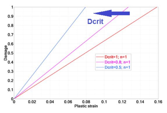

要素破壊処理
/FAIL/TAB1では、累積損傷モデルが使用されます。損傷は、Engineオプション/ANIM/SHELL/DAMAまたは/ANIM/BRICK/DAMAを使用して、コンタープロット用に出力することができます。
累積損傷はまず、損傷の増分を計算することによって計算されます:
Δ D = Δ ε p ε f n D p ( 1 1 n ) MathType@MTEF@5@5@+= feaagKart1ev2aaatCvAUfeBSjuyZL2yd9gzLbvyNv2CaerbuLwBLn hiov2DGi1BTfMBaeXatLxBI9gBaerbd9wDYLwzYbItLDharqqtubsr 4rNCHbGeaGqiVu0Je9sqqrpepC0xbbL8F4rqqrFfpeea0xe9Lq=Jc9 vqaqpepm0xbbG8FasPYRqj0=yi0dXdbba9pGe9xq=JbbG8A8frFve9 Fve9Ff0dmeaabaqaciGacaGaaeqabaWaaeaaeaaakeaacqqHuoarca WGebGaeyypa0ZaaSaaaeaacqqHuoarcqaH1oqzdaWgaaWcbaGaamiC aaqabaaakeaacqaH1oqzdaWgaaWcbaGaamOzaaqabaaaaOGaeyyXIC TaamOBaiabgwSixlaadseadaWgaaWcbaGaamiCaaqabaGcdaahaaWc beqaamaabmaabaGaaGymaiabgkHiTmaalaaabaGaaGymaaqaaiaad6 gaaaaacaGLOaGaayzkaaaaaaaa@4D3A@
ここで、
Δ ε p MathType@MTEF@5@5@+= feaagKart1ev2aaatCvAUfeBSjuyZL2yd9gzLbvyNv2CaerbuLwBLn hiov2DGi1BTfMBaeXatLxBI9gBaerbd9wDYLwzYbItLDharqqtubsr 4rNCHbGeaGqiVu0Je9sqqrpepC0xbbL8F4rqqrFfpeea0xe9Lq=Jc9 vqaqpepm0xbbG8FasPYRqj0=yi0dXdbba9pGe9xq=JbbG8A8frFve9 Fve9Ff0dmeaabaqaciGacaGaaeqabaWaaeaaeaaakeaacaqGuoGaeq yTdu2aaSbaaSqaaiaadchaaeqaaaaa@3A40@
積分点の塑性ひずみの変化
ε f MathType@MTEF@5@5@+= feaagKart1ev2aaatCvAUfeBSjuyZL2yd9gzLbvyNv2CaerbuLwBLn hiov2DGi1BTfMBaeXatLxBI9gBaerbd9wDYLwzYbItLDharqqtubsr 4rNCHbGeaGqiVu0Je9sqqrpepC0xbbL8F4rqqrFfpeea0xe9Lq=Jc9 vqaqpepm0xbbG8FasPYRqj0=yi0dXdbba9pGe9xq=JbbG8A8frFve9 Fve9Ff0dmeaabaqaciGacaGaaeqabaWaaeaaeaaakeaacqaH1oqzda WgaaWcbaGaamOzaaqabaaaaa@391C@
現在の応力軸性における塑性破壊ひずみ
D p MathType@MTEF@5@5@+= feaagKart1ev2aaatCvAUfeBSjuyZL2yd9gzLbvyNv2CaerbuLwBLn hiov2DGi1BTfMBaeXatLxBI9gBaerbd9wDYLwzYbItLDharqqtubsr 4rNCHbGeaGqiVu0Je9sqqrpepC0xbbL8F4rqqrFfpeea0xe9Lq=Jc9 vqaqpepm0xbbG8FasPYRqj0=yi0dXdbba9pGe9xq=JbbG8A8frFve9 Fve9Ff0dmeaabaqaciGacaGaaeqabaWaaeaaeaaakeaacaWGebWaaS baaSqaaiaadchaaeqaaaaa@3848@ および n MathType@MTEF@5@5@+= feaagKart1ev2aaatCvAUfeBSjuyZL2yd9gzLbvyNv2CaerbuLwBLn hiov2DGi1BTfMBaeXatLxBI9gBaerbd9wDYLwzYbItLDharqqtubsr 4rNCHbGeaGqiVu0Je9sqqrpepC0xbbL8F4rqqrFfpeea0xe9Lq=Jc9 vqaqpepm0xbbG8FasPYRqj0=yi0dXdbba9pGe9xq=JbbG8A8frFve9 Fve9Ff0dmeaabaqaciGacaGaaeqabaWaaeaaeaaakeaacaWGUbaaaa@3751@
損傷のパラメータ
損傷累積は:
D = Δ D D c r i t MathType@MTEF@5@5@+= feaagKart1ev2aqatCvAUfeBSjuyZL2yd9gzLbvyNv2CaerbuLwBLn hiov2DGi1BTfMBaeXatLxBI9gBaerbd9wDYLwzYbItLDharqqtubsr 4rNCHbGeaGqiVu0Je9sqqrpepC0xbbL8F4rqqrFfpeea0xe9Lq=Jc9 vqaqpepm0xbbG8FasPYRqj0=yi0dXdbba9pGe9xq=JbbG8A8frFve9 Fve9Ff0dmeaabaqaciGacaGaaeqabaWaaeaaeaaakeaacaWGebGaey ypa0ZaaSaaaeaadaaeabqaaiabfs5aejaadseaaSqabeqaniabggHi LdaakeaacaWGebWaaSbaaSqaaiaadogacaWGYbGaamyAaiaadshaae qaaaaaaaa@4146@
ここで、 D c r i t MathType@MTEF@5@5@+= feaagKart1ev2aqatCvAUfeBSjuyZL2yd9gzLbvyNv2CaerbuLwBLn hiov2DGi1BTfMBaeXatLxBI9gBaerbd9wDYLwzYbItLDharqqtubsr 4rNCHbGeaGqiVu0Je9sqqrpepC0xbbL8F4rqqrFfpeea0xe9Lq=Jc9 vqaqpepm0xbbG8FasPYRqj0=yi0dXdbba9pGe9xq=JbbG8A8frFve9 Fve9Ff0dmeaabaqaciGacaGaaeqabaWaaeaaeaaakeaacaWGebWaaS baaSqaaiaadogacaWGYbGaamyAaiaadshaaeqaaaaa@3B1A@ /FAIL/TAB1で定義され、推奨される値は0と1の間です。要素は、 D 1 MathType@MTEF@5@5@+= feaagKart1ev2aqatCvAUfeBSjuyZL2yd9gzLbvyNv2CaerbuLwBLn hiov2DGi1BTfMBaeXatLxBI9gBaerbd9wDYLwzYbItLDharqqtubsr 4rNCHbGeaGqiVu0Je9sqqrpepC0xbbL8F4rqqrFfpeea0xe9Lq=Jc9 vqaqpepm0xbbG8FasPYRqj0=yi0dXdbba9pGe9xq=JbbG8A8frFve9 Fve9Ff0dmeaabaqaciGacaGaaeqabaWaaeaaeaaakeaacaWGebGaey yzImRaaGymaaaa@39A9@ 、すなわち Δ D D c r i t MathType@MTEF@5@5@+= feaagKart1ev2aqatCvAUfeBSjuyZL2yd9gzLbvyNv2CaerbuLwBLn hiov2DGi1BTfMBaeXatLxBI9gBaerbd9wDYLwzYbItLDharqqtubsr 4rNCHbGeaGqiVu0Je9sqqrpepC0xbbL8F4rqqrFfpeea0xe9Lq=Jc9 vqaqpepm0xbbG8FasPYRqj0=yi0dXdbba9pGe9xq=JbbG8A8frFve9 Fve9Ff0dmeaabaqaciGacaGaaeqabaWaaeaaeaaakeaadaaeabqaai abfs5aejaadseaaSqabeqaniabggHiLdGccqGHLjYScaWGebWaaSba aSqaaiaadogacaWGYbGaamyAaiaadshaaeqaaaaa@412D@ である際に破断します。
10. /FAIL/TAB1での D c r i t MathType@MTEF@5@5@+= feaagKart1ev2aqatCvAUfeBSjuyZL2yd9gzLbvyNv2CaerbuLwBLn hiov2DGi1BTfMBaeXatLxBI9gBaerbd9wDYLwzYbItLDharqqtubsr 4rNCHbGeaGqiVu0Je9sqqrpepC0xbbL8F4rqqrFfpeea0xe9Lq=Jc9 vqaqpepm0xbbG8FasPYRqj0=yi0dXdbba9pGe9xq=JbbG8A8frFve9 Fve9Ff0dmeaabaqaciGacaGaaeqabaWaaeaaeaaakeaacaWGebWaaS baaSqaaiaadogacaWGYbGaamyAaiaadshaaeqaaaaa@3B1A@ の影響

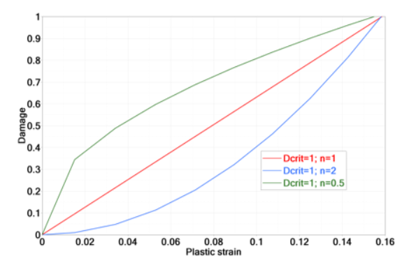

式 10で損傷累積パラメータ n MathType@MTEF@5@5@+= feaagKart1ev2aaatCvAUfeBSjuyZL2yd9gzLbvyNv2CaerbuLwBLn hiov2DGi1BTfMBaeXatLxBI9gBaerbd9wDYLwzYbItLDharqqtubsr 4rNCHbGeaGqiVu0Je9sqqrpepC0xbbL8F4rqqrFfpeea0xe9Lq=Jc9 vqaqpepm0xbbG8FasPYRqj0=yi0dXdbba9pGe9xq=JbbG8A8frFve9 Fve9Ff0dmeaabaqaciGacaGaaeqabaWaaeaaeaaakeaacaWGUbaaaa@3751@ の影響を理解することも興味深いことです。
n MathType@MTEF@5@5@+= feaagKart1ev2aaatCvAUfeBSjuyZL2yd9gzLbvyNv2CaerbuLwBLn hiov2DGi1BTfMBaeXatLxBI9gBaerbd9wDYLwzYbItLDharqqtubsr 4rNCHbGeaGqiVu0Je9sqqrpepC0xbbL8F4rqqrFfpeea0xe9Lq=Jc9 vqaqpepm0xbbG8FasPYRqj0=yi0dXdbba9pGe9xq=JbbG8A8frFve9 Fve9Ff0dmeaabaqaciGacaGaaeqabaWaaeaaeaaakeaacaWGUbaaaa@3751@ =1の場合損傷は線形、そうでない場合は損傷曲線は非線形となります。
11. 損傷の影響パラメータ n MathType@MTEF@5@5@+= feaagKart1ev2aaatCvAUfeBSjuyZL2yd9gzLbvyNv2CaerbuLwBLn hiov2DGi1BTfMBaeXatLxBI9gBaerbd9wDYLwzYbItLDharqqtubsr 4rNCHbGeaGqiVu0Je9sqqrpepC0xbbL8F4rqqrFfpeea0xe9Lq=Jc9 vqaqpepm0xbbG8FasPYRqj0=yi0dXdbba9pGe9xq=JbbG8A8frFve9 Fve9Ff0dmeaabaqaciGacaGaaeqabaWaaeaaeaaakeaacaWGUbaaaa@3751@

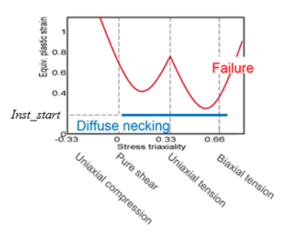

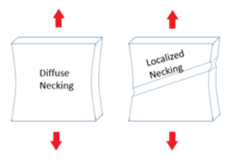

材料の不安定性(拡散ネッキング)
引張試験では、材料は最大工学応力に達し、次に、応力は減少します(軟化と呼ばれることもある)。この最大工学応力ポイントは、ネッキングポイントと称されます。ネッキング後、真の応力は、切断面領域内の減少のため、実際には増加します。これは拡散ネッキングと呼ばれます。シートメタルでは、材料が引張方向に継続的に載荷されると、拡散領域内での厚みの減少や局所的なネッキング(肉やせ)が起こる可能性があります。拡散ネッキングは通常 0 < σ * 2 3 MathType@MTEF@5@5@+= feaagKart1ev2aqatCvAUfeBSjuyZL2yd9gzLbvyNv2CaerbuLwBLn hiov2DGi1BTfMBaeXatLxBI9gBaerbd9wDYLwzYbItLDharqqtubsr 4rNCHbGeaGqiVu0Je9sqqrpepC0xbbL8F4rqqrFfpeea0xe9Lq=Jc9 vqaqpepm0xbbG8FasPYRqj0=yi0dXdbba9pGe9xq=JbbG8A8frFve9 Fve9Ff0dmeaabaqaciGacaGaaeqabaWaaeaaeaaakeaaqaaaaaaaaa WdbiaaicdacqGH8aapcqaHdpWCpaWaaWbaaSqabeaapeGaaiOkaaaa k8aacqGHKjYOdaWcaaqaaiaaikdaaeaacaaIZaaaaaaa@3E51@ の範囲で、肉やせは 1 3 σ * 2 3 MathType@MTEF@5@5@+= feaagKart1ev2aqatCvAUfeBSjuyZL2yd9gzLbvyNv2CaerbuLwBLn hiov2DGi1BTfMBaeXatLxBI9gBaerbd9wDYLwzYbItLDharqqtubsr 4rNCHbGeaGqiVu0Je9sqqrpepC0xbbL8F4rqqrFfpeea0xe9Lq=Jc9 vqaqpepm0xbbG8FasPYRqj0=yi0dXdbba9pGe9xq=JbbG8A8frFve9 Fve9Ff0dmeaabaqaciGacaGaaeqabaWaaeaaeaaakeaadaWcaaqaai aaigdaaeaacaaIZaaaaabaaaaaaaaapeGaeyizImQaeq4Wdm3damaa CaaaleqabaWdbiaacQcaaaGcpaGaeyizIm6aaSaaaeaacaaIYaaaba GaaG4maaaaaaa@3FD0@ の範囲で起こります。
12. 拡散ネッキングと肉やせのスケッチ
/FAIL/TAB1では、オプションtable_ID2またはInst_startFad_expによって材料の不安定性(拡散ネッキング)を考慮に入れることが可能です。

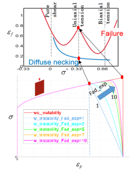

材料は、不安定性ひずみに達すると、拡散ネッキングのせいで弱化し始めます。材料内の減少した応力は:
σ r e d u c e d = σ ( 1 ( D i n s t a b i l i t y i n s t _ s t a r t 1 i n s t _ s t a r t ) F a d _ exp ) MathType@MTEF@5@5@+= feaagKart1ev2aaatCvAUfeBSjuyZL2yd9gzLbvyNv2CaerbuLwBLn hiov2DGi1BTfMBaeXatLxBI9gBaerbd9wDYLwzYbItLDharqqtubsr 4rNCHbGeaGqiVu0Je9sqqrpepC0xbbL8F4rqqrFfpeea0xe9Lq=Jc9 vqaqpepm0xbbG8FasPYRqj0=yi0dXdbba9pGe9xq=JbbG8A8frFve9 Fve9Ff0dmeaabaqaciGacaGaaeqabaWaaeaaeaaakeaacqaHdpWCda WgaaWcbaGaamOCaiaadwgacaWGKbGaamyDaiaadogacaWGLbGaamiz aaqabaGccqGH9aqpcqaHdpWCcqGHflY1daqadaqaaiaaigdacqGHsi sldaqadaqaamaalaaabaGaamiramaaBaaaleaacaWGPbGaamOBaiaa dohacaWG0bGaamyyaiaadkgacaWGPbGaamiBaiaadMgacaWG0bGaam yEaaqabaGccqGHsislcaWGPbGaamOBaiaadohacaWG0bGaai4xaiaa dohacaWG0bGaamyyaiaadkhacaWG0baabaGaaGymaiabgkHiTiaadM gacaWGUbGaam4CaiaadshacaGGFbGaam4CaiaadshacaWGHbGaamOC aiaadshaaaaacaGLOaGaayzkaaWaaWbaaSqabeaacaWGgbGaamyyai aadsgacaGGFbGaciyzaiaacIhacaGGWbaaaaGccaGLOaGaayzkaaaa aa@7031@
ここで、
D i n s t a b i l i t y = Δ ε p ε f MathType@MTEF@5@5@+= feaagKart1ev2aqatCvAUfeBSjuyZL2yd9gzLbvyNv2CaerbuLwBLn hiov2DGi1BTfMBaeXatLxBI9gBaerbd9wDYLwzYbItLDharqqtubsr 4rNCHbGeaGqiVu0Je9sqqrpepC0xbbL8F4rqqrFfpeea0xe9Lq=Jc9 vqaqpepm0xbbG8FasPYRqj0=yi0dXdbba9pGe9xq=JbbG8A8frFve9 Fve9Ff0dmeaabaqaciGacaGaaeqabaWaaeaaeaaakeaacaWGebWaaS baaSqaaiaadMgacaWGUbGaam4CaiaadshacaWGHbGaamOyaiaadMga caWGSbGaamyAaiaadshacaWG5baabeaakiabg2da9maaqaeabaWaaS aaaeaacqqHuoarcqaH1oqzdaWgaaWcbaGaamiCaaqabaaakeaacqaH 1oqzdaWgaaWcbaGaamOzaaqabaaaaaqabeqaniabggHiLdaaaa@4BD6@
ε f MathType@MTEF@5@5@+= feaagKart1ev2aqatCvAUfeBSjuyZL2yd9gzLbvyNv2CaerbuLwBLn hiov2DGi1BTfMBaeXatLxBI9gBaerbd9wDYLwzYbItLDharqqtubsr 4rNCHbGeaGqiVu0Je9sqqrpepC0xbbL8F4rqqrFfpeea0xe9Lq=Jc9 vqaqpepm0xbbG8FasPYRqj0=yi0dXdbba9pGe9xq=JbbG8A8frFve9 Fve9Ff0dmeaabaqaciGacaGaaeqabaWaaeaaeaaakeaacqaH1oqzda WgaaWcbaGaamOzaaqabaaaaa@391D@ は、その時点での応力の軸性に基づいた拡散ネッキングひずみです。
不安定性が始まるひずみは、table_ID2を用いた曲線(図 13内の青い曲線)での入力、またはオプションInst_startを用いた制約ひずみとしての入力のいずれかです。
単軸引張試験では、 σ * = 1 3 MathType@MTEF@5@5@+= feaagKart1ev2aqatCvAUfeBSjuyZL2yd9gzLbvyNv2CaerbuLwBLn hiov2DGi1BTfMBaeXatLxBI9gBaerbd9wDYLwzYbItLDharqqtubsr 4rNCHbGeaGqiVu0Je9sqqrpepC0xbbL8F4rqqrFfpeea0xe9Lq=Jc9 vqaqpepm0xbbG8FasPYRqj0=yi0dXdbba9pGe9xq=JbbG8A8frFve9 Fve9Ff0dmeaabaqaciGacaGaaeqabaWaaeaaeaaakeaaqaaaaaaaaa Wdbiabeo8aZ9aadaahaaWcbeqaa8qacaGGQaaaaOWdaiabg2da9maa laaabaGaaGymaaqaaiaaiodaaaaaaa@3BE3@ です。
  • 材料の不安定性が含まれない場合、損傷は赤色の破壊曲線を使って計算されます; 図 13
  • 材料の不安定性が含まれ、曲線入力を用いてモデル化されている(table_ID2)場合:
    • 拡散ネッキングによる損傷は、図 13で青色の曲線で定義される塑性ひずみに達すると始まります。
    • 拡散ネッキングによる損傷は、Fad_exp=1が使用される場合は線形となります。Fad_expが大きくなると、損傷中に、より多くのエネルギーが消散されます。 図 13 は、応力-ひずみ曲線の1から10までのFad_expの影響を示しています。Fad_expは、5から10までの値を使用することが推奨されます。
    • ひずみが赤色の曲線に達すると、要素は破断します。
      13. パラメータFad_expの影響と材料不安定性領域
  • Inst_startのみが曲線入力なしでtable_ID2で使用されている場合、拡散ネッキング塑性ひずみはすべての応力軸性について一定値Inst_startとなります。
    14. 拡散ネッキングを描写する一定Inst_start
現時点では、/FAIL/TAB1での拡散ネッキング(材料の不安定性)は、28より大きい数の材料則とのみ使用できます。
