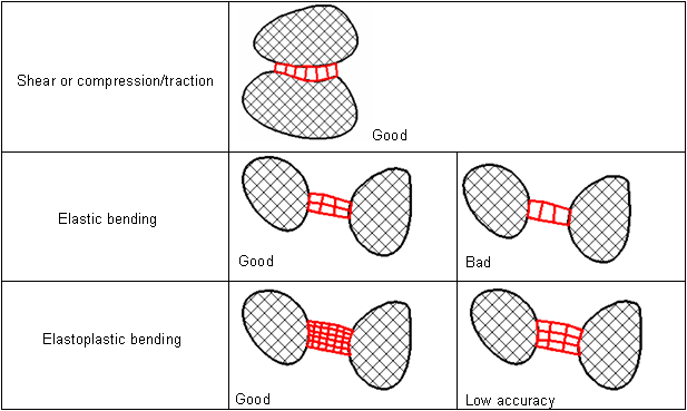

機械的な挙動を考慮できる最小要素数を考察してみます。幅方向の最小要素数は:
  • パートにほぼ一様な応力が圧力またはせん断として作用し、曲げのない場合は1
  • 弾性挙動で曲げを含む場合は2
  • 弾塑性挙動で低い精度の場合は3
  • 弾塑性挙動で良い精度の場合は5
  • 弾疎塑性挙動で良い精度で、局所的な荷重または局所的な不連続を含む場合には10
図 3. 最小要素数

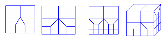

三角形の数を減らして、メッシュの一貫性を改良する図 4に示されたメッシュの遷移を用いることができます。
図 4. メッシュの遷移の例

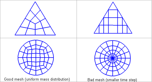

1点積分では、要素の定式化が完全に悪くなる要素形状はありません (要素の角度が180度より大きくなってもなお働き、精度は悪化しますが、数値的な問題は起こりません)。要素はできるだけ規則的で、その角度は一般的に45と120度の間にすることが推奨されます。最小と最大エッジの比は陽的定式化においては重大ではありません。質量を構造上に均一に分布させるため、均一なメッシュを推奨します。三角形の生成は、円や三角形形状でも避けることは可能です(図 5)。
図 5. メッシュの遷移の例
