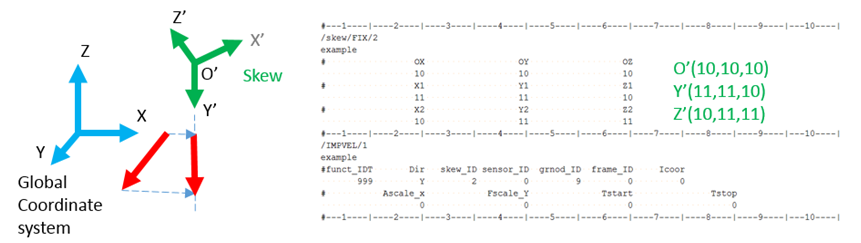

2つの参照定義がRadiossで可能です:
スキュー参照
これは全体座標系に関して局所座標系の諸量を定義する投影参照です。実際、スキューの原点は、移動スキューが定義された場合でもその移動の間最初の位置に留まります。この場合では、運動学的な諸量の計算の参照で、単純な投影マトリックスが用いられます。
図 1では、強制速度がY方向に適用されます。/IMPVELでは、スキューが使用されます。そこで、強制速度は全体座標系のY軸で計算された後、局所スキュー参照のY’軸上に投影されます。
1. スキューの例

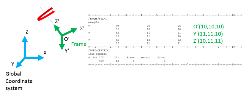

フレーム参照
これは移動または固定参照です。諸量は移動する参照フレームまたは参照フレームの種類に依存しないその原点に関して計算されます。移動参照フレームでは、その参照の位置と向きは、移動の間、時間で変化します。節点位置で定義されたそのフレームの原点は節点に結びつけられています。
フレームは相対的な移動を測定しますが、スキューは全体的な移動を測定してそれをスキューに投影します。強制速度などいくつかのオプションでのみフレームを使用し、TH/NODEなどではスキューを使用します。
図 2では、回転速度がZ軸周りに適用されます。/LOAD/CENTRIでは、フレームが使用されます。そこで、回転速度は、全体座標系のZ軸ではなく、フレーム参照のZ’軸周りに適用されます。
2. フレームの例
