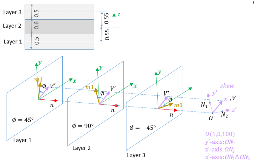

例
#RADIOSS STARTER
#- 1. LOCAL_UNIT_SYSTEm:
/UNIT/2
unit for prop
# MUNIT LUNIT TUNIT
kg mm ms
/SKEW/FIX/1
New SKEW 1
# OX OY OZ
1.0 0 100.0
# X1 Y1 Z1
0 0 1
# X2 Y2 Z2
0 -1 0
#- 2. GEOMETRICAL SETS:
/PROP/SH_SANDW/2/2
SH_SANDW example
# Ishell Ismstr Ish3n Idrill Pthick_fail
12 0 0 0 0
# hm hf hr dm dn
0 0 0 .1 .1
# N Thick Ashear Ithick Iplas
3 1.6 0 1 1
# Vx Vy Vz skew_ID Iorth Ipos Ip
0 0 0 1 0 0 0
# Phi t Z mat_ID F_weighti
45 .5 0 1 0
90 .6 0 2 0
-45 .5 0 1 0
#enddata

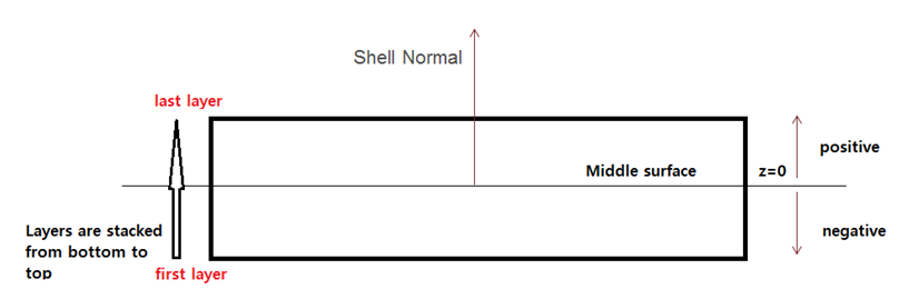

- Ipos – 層の位置
- Ipos = 0: 層の位置は"Thick"で自動的に計算されます。 次の場合;
- 警告のメッセージが表示されます。
- 個々の層の厚みは、新しい層の厚み
に次のように調整されます:ここで、Thickと は入力で指定されるシェル板厚と層の厚み。
図 4.
- Ipos = 1: 要素の板厚内におけるすべての層の位置は、ユーザーが(
と
)で定義します。
- “Thick”は層の厚みの合計と等しい必要がないためチェックされません。
- 複数の層を同じ空間位置に置くことが可能です。
詳細については、プロパティと要素 FAQの層の“板厚と層の位置の計算”をご参照ください。
