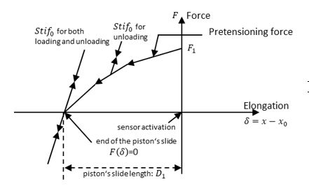

- プリテンション要素は2つの節点をもつ/SPRING要素です。これらは、シートベルトプリテンショナーのモデル化またはボルトへのプリテンションの付与に使用できます。
- プリテンション要素は、プリテンション力を生成するために移動するスライド長 のピストンとして可視化することが可能です。
- プリテンション要素力はセンサーのアクティブ化後に始まり、線形または非線形の力を使って定義できます:
- 線形モデルは以下のパラメータのうち2つを入力することによって定義されます;アクティブ化時の力(
)、ピストンスライド長(
)、初期内部エネルギー(
)、載荷剛性(
ほかの2つのパラメータは以下を用いて計算されます:
および図 1.
- 非線形モデルは、曲線を変位の関数fct_ID1として、または時間の関数fct_ID2(中)として入力することで定義されます。これらの関数のいずれかを使用した場合、
および

- スライド長 が定義されていると、プリテンション力はゼロにセットされ、スプリングはスライド長 分だけスプリングが短くなる際にロックされます。
- Ilock = 1の場合、スプリングは、スライド長 分だけスプリングが短くなる際、もしくは力の関数fct_ID1またはfct_ID2(中)により定義されたとおりプリテンション力が下がるとロックされます:
- Ilock=2の場合、除荷後にスプリングがロックされます。
力vs変位fct_ID1のロックの例。しかしながら力vs時間fct_ID2(中)にも有効
図 2. Ilock= 1スプリングは力 = 0の際にロック
図 3. に達した際にスプリングはロック
図 4. Ilock= 2、除荷のためにスプリングがロック
- スプリングがロックされた後、スプリング剛性は となります。
- プリテンションスプリングは、スプリングの長さがゼロに近づくと不安定になることがあります。
