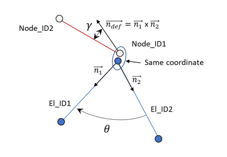

- スリップリングは、最初にスリップリングに結合される2つのスプリングシートベルト要素El_ID1、El_ID2によって定義され、節点node_ID1によってスリップリングの位置が決定されます。2つの要素El_ID1とEL_ID2の間の共通節点は、node_ID1と同じ座標である必要があります。
- node_ID1とnode_ID2は、シートベルトスプリングコンポーネントの節点であってはいけません。
- デフォルトでは、スリップリングの回転軸は、
(2つの結合された要素によって定義される平面の法線方向)によって定義されます。 さらに、スリップリングの回転軸は、node_ID1とnode_ID2の方向によって定義できます。node_ID1とnode_ID2を結ぶ方向と が成す角度 を使用して摩擦が計算されます。
図 1.

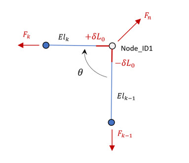

- スリップリングがロック解除されているときに、流れ(*付き)後の力の差異が流れなしで得られた力の差異より小さい場合、スライドがアクティブ化され、それに応じて材料の流れ
が計算されます:
ここで、
図 2.
