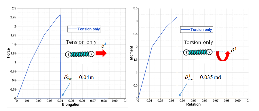

    1方向の破壊の破壊挙動の例を以下に示します:
    引張のみの試験で δ max 1 = 0.04 m MathType@MTEF@5@5@+= feaagKart1ev2aqatCvAUfeBSjuyZL2yd9gzLbvyNv2CaerbuLwBLn hiov2DGi1BTfMBaeXatLxBI9gBaerbd9wDYLwzYbItLDharqqtubsr 4rNCHbGeaGqiVu0Je9sqqrpepC0xbbL8F4rqGqFfpeea0xe9vq=Jb9 vqpeea0xd9q8qiYRWxGi6xij=hbba9q8aq0=yq=He9q8qiLsFr0=vr 0=vr0db8meaabaqaciGacaGaaeqabaWaaeaaeaaakeaacqaH0oazda qhaaWcbaGaciyBaiaacggacaGG4baabaGaaGymaaaakiabg2da9iaa icdacaGGUaGaaGimaiaaisdaciGGTbaaaa@41B0@ の場合、スプリング破壊が発生し、伸びが0.04mに達すると力はゼロになります。
    同じことが回転にも当てはまります。 θ max 4 = 0.035 rad MathType@MTEF@5@5@+= feaagKart1ev2aqatCvAUfeBSjuyZL2yd9gzLbvyNv2CaerbuLwBLn hiov2DGi1BTfMBaeXatLxBI9gBaerbd9wDYLwzYbItLDharqqtubsr 4rNCHbGeaGqiVu0Je9sqqrpepC0xbbL8F4rqGqFfpeea0xe9vq=Jb9 vqpeea0xd9q8qiYRWxGi6xij=hbba9q8aq0=yq=He9q8qiLsFr0=vr 0=vr0db8meaabaqaciGacaGaaeqabaWaaeaaeaaakeaacqaH4oqCda qhaaWcbaGaciyBaiaacggacaGG4baabaGaaGinaaaakiabg2da9iaa icdacaGGUaGaaGimaiaaiodacaaI1aGaciOCaiaacggacaGGKbaaaa@4454@ の場合、スプリングが破壊し、0.035radで力がゼロになります。

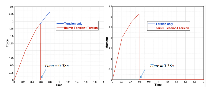

    スプリングに2つの荷重ケースが適用される場合、たとえば、引張とねじりおよびIfail = 0(1方向の破壊)が使用されている場合、いずれかの破壊基準に達すると、スプリング破壊が発生します。
    2.
    ここでは、最初に回転基準に到達し(Time=0.58sで)、次に力とモーメントが同時にゼロになります。

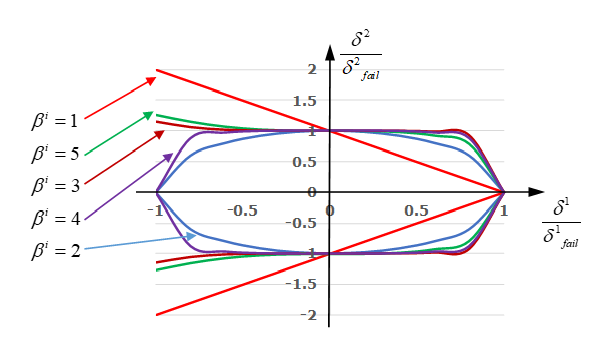

  • 多方向性(Ifail = 1):
    基準が多方向性の場合、すべての自由度が連成され、次の場合に破壊が発生します:
    i = 1 , 2 , 3 α i ( δ i δ i f a i l ) β i + i = 4 , 5 , 6 α i ( θ i θ i f a i l ) β i 1 MathType@MTEF@5@5@+= feaagKart1ev2aaatCvAUfeBSjuyZL2yd9gzLbvyNv2CaerbuLwBLn hiov2DGi1BTfMBaeXatLxBI9gBaerbd9wDYLwzYbItLDharqqtubsr 4rNCHbGeaGqiVu0Je9sqqrpepC0xbbL8F4rqqrFfpeea0xe9Lq=Jc9 vqaqpepm0xbbG8FasPYRqj0=yi0dXdbba9pGe9xq=JbbG8A8frFve9 Fve9Ff0dmeaabaqaciGacaGaaeqabaWaaeaaeaaakeaadaaeqbqaai abeg7aHnaaCaaaleqabaGaamyAaaaakmaabmaabaWaaSaaaeaacqaH 0oazdaahaaWcbeqaaiaadMgaaaaakeaacqaH0oazdaahaaWcbeqaai aadMgaaaGcdaWgaaWcbaGaamOzaiaadggacaWGPbGaamiBaaqabaaa aaGccaGLOaGaayzkaaaaleaacaWGPbGaeyypa0JaaGymaiaacYcaca aIYaGaaiilaiaaiodaaeqaniabggHiLdGcdaahaaWcbeqaaiabek7a InaaCaaameqabaGaamyAaaaaaaGccqGHRaWkdaaeqbqaaiabeg7aHn aaCaaaleqabaGaamyAaaaakmaabmaabaWaaSaaaeaacqaH4oqCdaah aaWcbeqaaiaadMgaaaaakeaacqaH4oqCdaahaaWcbeqaaiaadMgaaa GcdaWgaaWcbaGaamOzaiaadggacaWGPbGaamiBaaqabaaaaaGccaGL OaGaayzkaaaaleaacaWGPbGaeyypa0JaaGinaiaacYcacaaI1aGaai ilaiaaiAdaaeqaniabggHiLdGcdaahaaWcbeqaaiabek7aInaaCaaa meqabaGaamyAaaaaaaGccqGHLjYScaaIXaaaaa@6AEC@
    ここで、 δ i f a i l MathType@MTEF@5@5@+= feaagKart1ev2aaatCvAUfeBSjuyZL2yd9gzLbvyNv2CaerbuLwBLn hiov2DGi1BTfMBaeXatLxBI9gBaerbd9wDYLwzYbItLDharqqtubsr 4rNCHbGeaGqiVu0Je9sqqrpepC0xbbL8F4rqqrFfpeea0xe9Lq=Jc9 vqaqpepm0xbbG8FasPYRqj0=yi0dXdbba9pGe9xq=JbbG8A8frFve9 Fve9Ff0dmeaabaqaciGacaGaaeqabaWaaeaaeaaakeaacqaH0oazda ahaaWcbeqaaiaadMgaaaGcdaWgaaWcbaGaamOzaiaadggacaWGPbGa amiBaaqabaaaaa@3D04@ θ i f a i l MathType@MTEF@5@5@+= feaagKart1ev2aaatCvAUfeBSjuyZL2yd9gzLbvyNv2CaerbuLwBLn hiov2DGi1BTfMBaeXatLxBI9gBaerbd9wDYLwzYbItLDharqqtubsr 4rNCHbGeaGqiVu0Je9sqqrpepC0xbbL8F4rqqrFfpeea0xe9Lq=Jc9 vqaqpepm0xbbG8FasPYRqj0=yi0dXdbba9pGe9xq=JbbG8A8frFve9 Fve9Ff0dmeaabaqaciGacaGaaeqabaWaaeaaeaaakeaacqaH4oqCda ahaaWcbeqaaiaadMgaaaGcdaWgaaWcbaGaamOzaiaadggacaWGPbGa amiBaaqabaaaaa@3D15@ は破壊基準です。詳細については、破壊基準をご参照ください。
    プロパティTYPE8の場合、 α i = 1 MathType@MTEF@5@5@+= feaagKart1ev2aaatCvAUfeBSjuyZL2yd9gzLbvyNv2CaerbuLwBLn hiov2DGi1BTfMBaeXatLxBI9gBaerbd9wDYLwzYbItLDharqqtubsr 4rNCHbGeaGqiVu0Je9sqqrpepC0xbbL8F4rqqrFfpeea0xe9Lq=Jc9 vqaqpepm0xbbG8FasPYRqj0=yi0dXdbba9pGe9xq=JbbG8A8frFve9 Fve9Ff0dmeaabaqaciGacaGaaeqabaWaaeaaeaaakeaacqaHXoqyda ahaaWcbeqaaiaadMgaaaGccqGH9aqpcaaIXaaaaa@3AE3@ β i = 2 MathType@MTEF@5@5@+= feaagKart1ev2aaatCvAUfeBSjuyZL2yd9gzLbvyNv2CaerbuLwBLn hiov2DGi1BTfMBaeXatLxBI9gBaerbd9wDYLwzYbItLDharqqtubsr 4rNCHbGeaGqiVu0Je9sqqrpepC0xbbL8F4rqqrFfpeea0xe9Lq=Jc9 vqaqpepm0xbbG8FasPYRqj0=yi0dXdbba9pGe9xq=JbbG8A8frFve9 Fve9Ff0dmeaabaqaciGacaGaaeqabaWaaeaaeaaakeaacqaHYoGyda ahaaWcbeqaaiaadMgaaaGccqGH9aqpcaaIYaaaaa@3AE6@ 図 4に青い曲線で示されている破壊基準)です。
    プロパティTYPE13およびTYPE25の場合、 α i > 0 MathType@MTEF@5@5@+= feaagKart1ev2aaatCvAUfeBSjuyZL2yd9gzLbvyNv2CaerbuLwBLn hiov2DGi1BTfMBaeXatLxBI9gBaerbd9wDYLwzYbItLDharqqtubsr 4rNCHbGeaGqiVu0Je9sqqrpepC0xbbL8F4rqqrFfpeea0xe9Lq=Jc9 vqaqpepm0xbbG8FasPYRqj0=yi0dXdbba9pGe9xq=JbbG8A8frFve9 Fve9Ff0dmeaabaqaciGacaGaaeqabaWaaeaaeaaakeaacqaHXoqyda ahaaWcbeqaaiaadMgaaaGccqGH+aGpcaaIWaaaaa@3AE4@ に対して(デフォルトは α i = 1 MathType@MTEF@5@5@+= feaagKart1ev2aaatCvAUfeBSjuyZL2yd9gzLbvyNv2CaerbuLwBLn hiov2DGi1BTfMBaeXatLxBI9gBaerbd9wDYLwzYbItLDharqqtubsr 4rNCHbGeaGqiVu0Je9sqqrpepC0xbbL8F4rqqrFfpeea0xe9Lq=Jc9 vqaqpepm0xbbG8FasPYRqj0=yi0dXdbba9pGe9xq=JbbG8A8frFve9 Fve9Ff0dmeaabaqaciGacaGaaeqabaWaaeaaeaaakeaacqaHXoqyda ahaaWcbeqaaiaadMgaaaGccqGH9aqpcaaIXaaaaa@3AE3@ )、任意の α i , β i MathType@MTEF@5@5@+= feaagKart1ev2aaatCvAUfeBSjuyZL2yd9gzLbvyNv2CaerbuLwBLn hiov2DGi1BTfMBaeXatLxBI9gBaerbd9wDYLwzYbItLDharqqtubsr 4rNCHbGeaGqiVu0Je9sqqrpepC0xbbL8F4rqqrFfpeea0xe9Lq=Jc9 vqaqpepm0xbbG8FasPYRqj0=yi0dXdbba9pGe9xq=JbbG8A8frFve9 Fve9Ff0dmeaabaqaciGacaGaaeqabaWaaeaaeaaakeaacqaHXoqyda ahaaWcbeqaaiaadMgaaaGccaGGSaGaeqOSdi2aaWbaaSqabeaacaWG Pbaaaaaa@3C8E@ を入力できます。図 4 は、 β i MathType@MTEF@5@5@+= feaagKart1ev2aaatCvAUfeBSjuyZL2yd9gzLbvyNv2CaerbuLwBLn hiov2DGi1BTfMBaeXatLxBI9gBaerbd9wDYLwzYbItLDharqqtubsr 4rNCHbGeaGqiVu0Je9sqqrpepC0xbbL8F4rqqrFfpeea0xe9Lq=Jc9 vqaqpepm0xbbG8FasPYRqj0=yi0dXdbba9pGe9xq=JbbG8A8frFve9 Fve9Ff0dmeaabaqaciGacaGaaeqabaWaaeaaeaaakeaacqaHYoGyda ahaaWcbeqaaiaadMgaaaaaaa@391A@ が異なる場合の破壊基準を示しています。

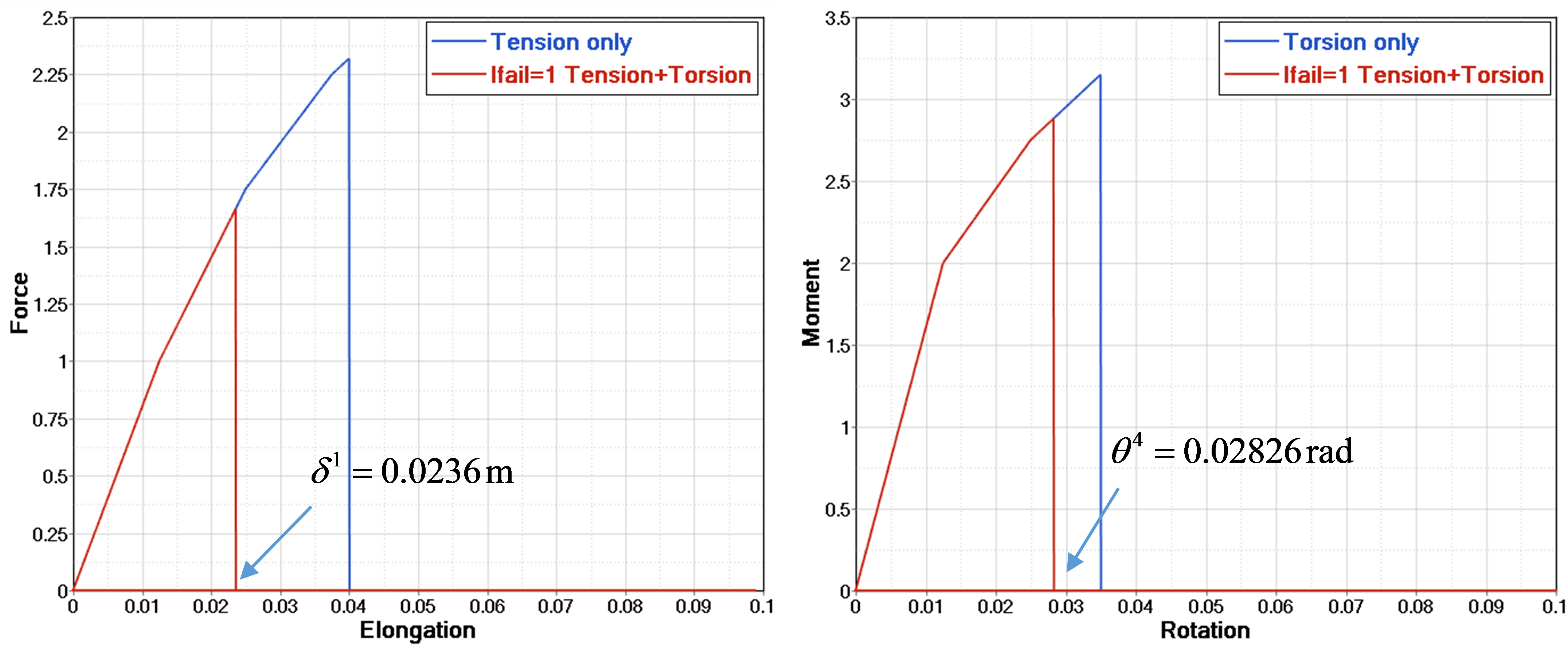

    4.
    2つの荷重ケースのテストケースでは、引張 + ねじりでIfail = 1になっています。
    5.

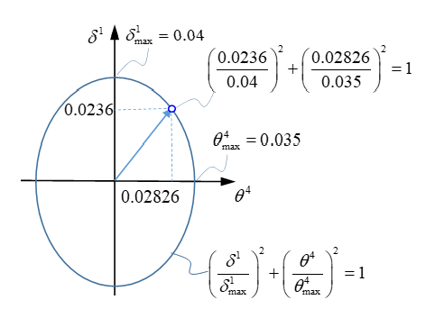

    破壊値を1方向にのみ設定された限度と比較すると、通常、定義された限度よりも小さくなります。この例の場合、引張限度は0.04mに設定され、ねじり限度は0.035radに設定されています。スプリングは、伸び00.0236 < 0.04、回転0.02826 < 0.035で破壊します。これは、引張とねじりの破壊の組み合わせが、破壊円(図 6)に到達するためです。その結果、スプリングが破壊しました(力とモーメントがゼロになります)。

  • 変位(または回転)破壊基準(Ifail2 = 0)
    i=1,2,3 ( δ i δ i fail ) 2 + i=4,5,6 ( θ i θ i fail ) 2 1 MathType@MTEF@5@5@+= feaagKart1ev2aaatCvAUfeBSjuyZL2yd9gzLbvyNv2CaerbuLwBLn hiov2DGi1BTfMBaeXatLxBI9gBaerbd9wDYLwzYbItLDharqqtubsr 4rNCHbGeaGqiVu0Je9sqqrpepC0xbbL8F4rqqrFfpeea0xe9Lq=Jc9 vqaqpepm0xbbG8FasPYRqj0=yi0dXdbba9pGe9xq=JbbG8A8frFve9 Fve9Ff0dmeaabaqaciGacaGaaeqabaWaaeaaeaaakeaadaaeqbqaam aabmaabaWaaSaaaeaacqaH0oazdaahaaWcbeqaaiaadMgaaaaakeaa cqaH0oazdaahaaWcbeqaaiaadMgaaaGcdaWgaaWcbaGaamOzaiaadg gacaWGPbGaamiBaaqabaaaaaGccaGLOaGaayzkaaaaleaacaWGPbGa eyypa0JaaGymaiaacYcacaaIYaGaaiilaiaaiodaaeqaniabggHiLd GcdaahaaWcbeqaaiaaikdaaaGccqGHRaWkdaaeqbqaamaabmaabaWa aSaaaeaacqaH4oqCdaahaaWcbeqaaiaadMgaaaaakeaacqaH4oqCda ahaaWcbeqaaiaadMgaaaGcdaWgaaWcbaGaamOzaiaadggacaWGPbGa amiBaaqabaaaaaGccaGLOaGaayzkaaaaleaacaWGPbGaeyypa0JaaG inaiaacYcacaaI1aGaaiilaiaaiAdaaeqaniabggHiLdGcdaahaaWc beqaaiaaikdaaaGccqGHLjYScaaIXaaaaa@6162@

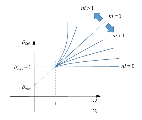

  • 速度効果を考慮した変位(または回転)の破壊基準(Ifail2 = 1)
    この破壊基準により、速度に依存した破壊限界をモデル化することができます。これらは、変位、力、および内部エネルギーで利用可能です。したがって、並進 δ i f a i l MathType@MTEF@5@5@+= feaagKart1ev2aaatCvAUfeBSjuyZL2yd9gzLbvyNv2CaerbuLwBLn hiov2DGi1BTfMBaeXatLxBI9gBaerbd9wDYLwzYbItLDharqqtubsr 4rNCHbGeaGqiVu0Je9sqqrpepC0xbbL8F4rqqrFfpeea0xe9Lq=Jc9 vqaqpepm0xbbG8FasPYRqj0=yi0dXdbba9pGe9xq=JbbG8A8frFve9 Fve9Ff0dmeaabaqaciGacaGaaeqabaWaaeaaeaaakeaacqaH0oazda ahaaWcbeqaaiaadMgaaaGcdaWgaaWcbaGaamOzaiaadggacaWGPbGa amiBaaqabaaaaa@3D04@ および回転 θ i f a i l MathType@MTEF@5@5@+= feaagKart1ev2aaatCvAUfeBSjuyZL2yd9gzLbvyNv2CaerbuLwBLn hiov2DGi1BTfMBaeXatLxBI9gBaerbd9wDYLwzYbItLDharqqtubsr 4rNCHbGeaGqiVu0Je9sqqrpepC0xbbL8F4rqqrFfpeea0xe9Lq=Jc9 vqaqpepm0xbbG8FasPYRqj0=yi0dXdbba9pGe9xq=JbbG8A8frFve9 Fve9Ff0dmeaabaqaciGacaGaaeqabaWaaeaaeaaakeaacqaH4oqCda ahaaWcbeqaaiaadMgaaaGcdaWgaaWcbaGaamOzaiaadggacaWGPbGa amiBaaqabaaaaa@3D15@ の破壊は、速度を考慮して次のように変更されます。
    i = 1 , 2 , 3 ( δ i δ i f a i l ) 2 + i = 4 , 5 , 6 ( θ i θ i f a i l ) 2 1 MathType@MTEF@5@5@+= feaagKart1ev2aaatCvAUfeBSjuyZL2yd9gzLbvyNv2CaerbuLwBLn hiov2DGi1BTfMBaeXatLxBI9gBaerbd9wDYLwzYbItLDharqqtubsr 4rNCHbGeaGqiVu0Je9sqqrpepC0xbbL8F4rqqrFfpeea0xe9Lq=Jc9 vqaqpepm0xbbG8FasPYRqj0=yi0dXdbba9pGe9xq=JbbG8A8frFve9 Fve9Ff0dmeaabaqaciGacaGaaeqabaWaaeaaeaaakeaadaaeqbqaam aabmaabaWaaSaaaeaacqaH0oazdaahaaWcbeqaaiaadMgaaaaakeaa cqaH0oazdaahaaWcbeqaaiaadMgaaaGcdaWgaaWcbaGaamOzaiaadg gacaWGPbGaamiBaaqabaaaaaGccaGLOaGaayzkaaaaleaacaWGPbGa eyypa0JaaGymaiaacYcacaaIYaGaaiilaiaaiodaaeqaniabggHiLd GcdaahaaWcbeqaaiaaikdaaaGccqGHRaWkdaaeqbqaamaabmaabaWa aSaaaeaacqaH4oqCdaahaaWcbeqaaiaadMgaaaaakeaacqaH4oqCda ahaaWcbeqaaiaadMgaaaGcdaWgaaWcbaGaamOzaiaadggacaWGPbGa amiBaaqabaaaaaGccaGLOaGaayzkaaaaleaacaWGPbGaeyypa0JaaG inaiaacYcacaaI1aGaaiilaiaaiAdaaeqaniabggHiLdGcdaahaaWc beqaaiaaikdaaaGccqGHLjYScaaIXaaaaa@6162@
    δ i f a i l = { δ max i + c i | v i v 0 | n i ,      i f ( δ i > 0 ) δ min i c i | v i v 0 | n i ,      i f ( δ i 0 ) MathType@MTEF@5@5@+= feaagKart1ev2aaatCvAUfeBSjuyZL2yd9gzLbvyNv2CaerbuLwBLn hiov2DGi1BTfMBaeXatLxBI9gBaerbd9wDYLwzYbItLDharqqtubsr 4rNCHbGeaGqiVu0Je9sqqrpepC0xbbL8F4rqqrFfpeea0xe9Lq=Jc9 vqaqpepm0xbbG8FasPYRqj0=yi0dXdbba9pGe9xq=JbbG8A8frFve9 Fve9Ff0dmeaabaqaciGacaGaaeqabaWaaeaaeaaakeaacqaH0oazda ahaaWcbeqaaiaadMgaaaGcdaWgaaWcbaGaamOzaiaadggacaWGPbGa amiBaaqabaGccqGH9aqpdaGabaqaauaabeqaceaaaeaacqaH0oazda qhaaWcbaGaciyBaiaacggacaGG4baabaGaamyAaaaakiabgUcaRiaa dogadaWgaaWcbaGaamyAaaqabaGccqGHflY1daabdaqaamaalaaaba GaamODamaaCaaaleqabaGaamyAaaaaaOqaaiaadAhadaWgaaWcbaGa aGimaaqabaaaaaGccaGLhWUaayjcSdWaaWbaaSqabeaacaWGUbGaam yAaaaakiaacYcacaqGGaGaaeiiaiaabccacaqGGaGaamyAaiaadAga daqadaqaaiabes7aKnaaCaaaleqabaGaamyAaaaakiabg6da+iaaic daaiaawIcacaGLPaaaaeaacqaH0oazdaqhaaWcbaGaciyBaiaacMga caGGUbaabaGaamyAaaaakiabgkHiTiaadogadaWgaaWcbaGaamyAaa qabaGccqGHflY1daabdaqaamaalaaabaGaamODamaaCaaaleqabaGa amyAaaaaaOqaaiaadAhadaWgaaWcbaGaaGimaaqabaaaaaGccaGLhW UaayjcSdWaaWbaaSqabeaacaWGUbGaamyAaaaakiaacYcacaqGGaGa aeiiaiaabccacaqGGaGaamyAaiaadAgadaqadaqaaiabes7aKnaaCa aaleqabaGaamyAaaaakiabgsMiJkaaicdaaiaawIcacaGLPaaaaaaa caGL7baaaaa@7E9B@ および θ i f a i l = { θ max i + c i | ω i ω 0 | n i ,      i f ( θ i > 0 ) θ min i c i | ω i ω 0 | n i ,      i f ( θ i 0 ) MathType@MTEF@5@5@+= feaagKart1ev2aaatCvAUfeBSjuyZL2yd9gzLbvyNv2CaerbuLwBLn hiov2DGi1BTfMBaeXatLxBI9gBaerbd9wDYLwzYbItLDharqqtubsr 4rNCHbGeaGqiVu0Je9sqqrpepC0xbbL8F4rqqrFfpeea0xe9Lq=Jc9 vqaqpepm0xbbG8FasPYRqj0=yi0dXdbba9pGe9xq=JbbG8A8frFve9 Fve9Ff0dmeaabaqaciGacaGaaeqabaWaaeaaeaaakeaacqaH4oqCda ahaaWcbeqaaiaadMgaaaGcdaWgaaWcbaGaamOzaiaadggacaWGPbGa amiBaaqabaGccqGH9aqpdaGabaqaauaabeqaceaaaeaacqaH4oqCda qhaaWcbaGaciyBaiaacggacaGG4baabaGaamyAaaaakiabgUcaRiaa dogadaWgaaWcbaGaamyAaaqabaGccqGHflY1daabdaqaamaalaaaba GaeqyYdC3aaWbaaSqabeaacaWGPbaaaaGcbaGaeqyYdC3aaSbaaSqa aiaaicdaaeqaaaaaaOGaay5bSlaawIa7amaaCaaaleqabaGaamOBai aadMgaaaGccaGGSaGaaeiiaiaabccacaqGGaGaaeiiaiaadMgacaWG MbWaaeWaaeaacqaH4oqCdaahaaWcbeqaaiaadMgaaaGccqGH+aGpca aIWaaacaGLOaGaayzkaaaabaGaeqiUde3aa0baaSqaaiGac2gacaGG PbGaaiOBaaqaaiaadMgaaaGccqGHsislcaWGJbWaaSbaaSqaaiaadM gaaeqaaOGaeyyXIC9aaqWaaeaadaWcaaqaaiabeM8a3naaCaaaleqa baGaamyAaaaaaOqaaiabeM8a3naaBaaaleaacaaIWaaabeaaaaaaki aawEa7caGLiWoadaahaaWcbeqaaiaad6gacaWGPbaaaOGaaiilaiaa bccacaqGGaGaaeiiaiaabccacaWGPbGaamOzamaabmaabaGaeqiUde 3aaWbaaSqabeaacaWGPbaaaOGaeyizImQaaGimaaGaayjkaiaawMca aaaaaiaawUhaaaaa@8238@

    速度の影響も考慮され、相対速度係数 c i MathType@MTEF@5@5@+= feaagKart1ev2aaatCvAUfeBSjuyZL2yd9gzLbvyNv2CaerbuLwBLn hiov2DGi1BTfMBaeXatLxBI9gBaerbd9wDYLwzYbItLDharqqtubsr 4rNCHbGeaGqiVu0Je9sqqrpepC0xbbL8F4rqqrFfpeea0xe9Lq=Jc9 vqaqpepm0xbbG8FasPYRqj0=yi0dXdbba9pGe9xq=JbbG8A8frFve9 Fve9Ff0dmeaabaqaciGacaGaaeqabaWaaeaaeaaakeaacaWGJbWaaS baaSqaaiaadMgaaeqaaaaa@3860@ は力 / モーメント(Ifail2 = 2)または内部エネルギー(Ifail2 = 3)に関連しています。
