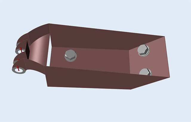

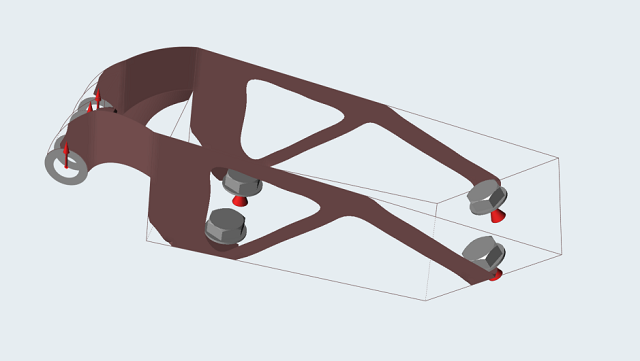

    这是平动电机支架可用设计空间的一个曲面模型。注意:所有零件的指定厚度均为 2 mm,设计空间有一个对称平面,载荷已施加,并已使用接地螺栓(带螺母)对零件进行约束。

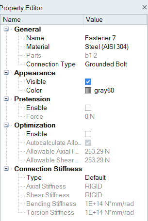

  5. 选择其中一个接地螺栓(带螺母)并检验“属性编辑器”中的“连接刚度”字段。
    “类型”设置为“默认”(刚性),但也可使用 Huth-Schwarmann 和“用户定义”。

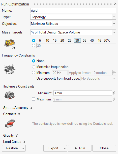

  2. 设置“运行优化”窗口中的选项,如下所示:
  3. 选择拓扑作为运行类型。
  4. 选择最大化刚度作为“目标”。
  5. 质量目标设置为 30%
  6. 最小厚度约束设置为 3 mm
  7. 点击运行执行优化。

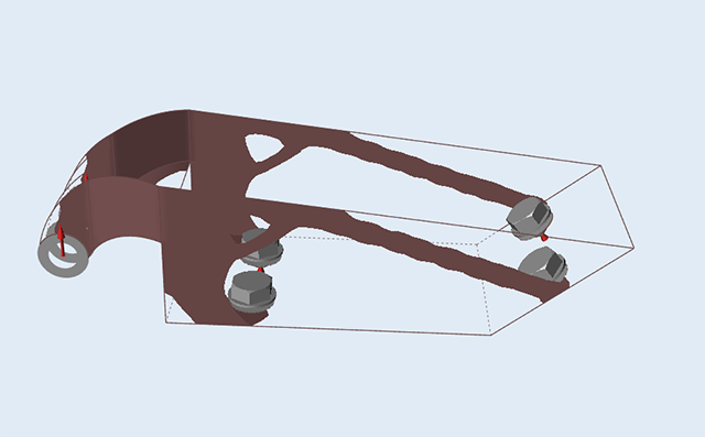

  9. 在“形状浏览器”中检验运行结果。
    注意:连接至距承载轴毂最远的螺栓的材料最少。这是由于离载荷最近的螺栓以刚性方式接地,从而阻止力传递至最远的螺栓。

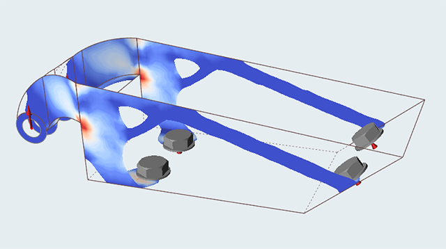

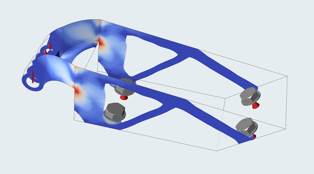

  1. 点击“形状浏览器”上的分析按钮。
  2. 运行结束后,双击运行名称查看结果。
  3. 如果检验分析结果,则可清楚地看到,与远处螺栓相接的细长连杆所受的载荷相对较小。

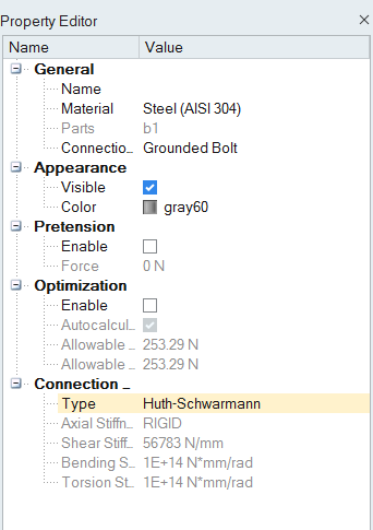

  3. 在“属性编辑器”中,将连接刚度类型更改为 Huth-Schwarmann
    剪切刚度根据零件属性计算得出。

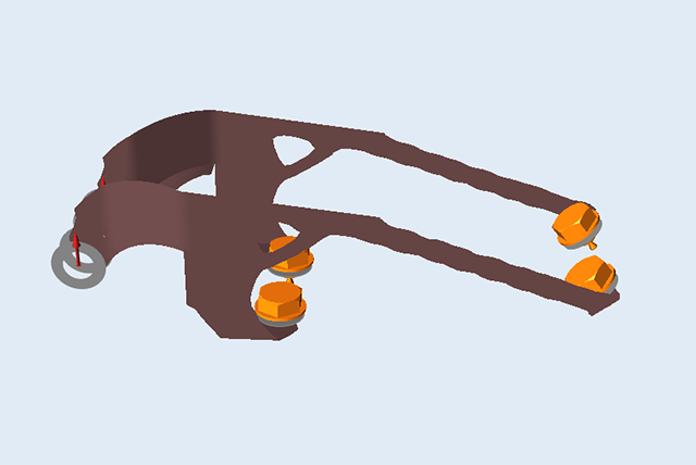

  2. 使用与此前相同的设置重新运行优化,然后加载结果。
  3. 注意:连接至远处螺栓的多余材料和更多载荷正一起转移到这些螺栓上。
