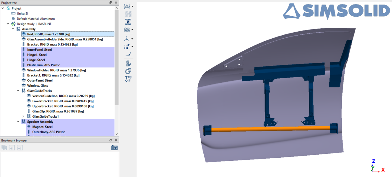

- 在项目树中,展开“装配”并查看不同的组件。
隐藏塑料装饰、内面板和扬声器装配组件。
提示: 要隐藏组件,请在项目树中选择它们并按键盘上的 H 键。

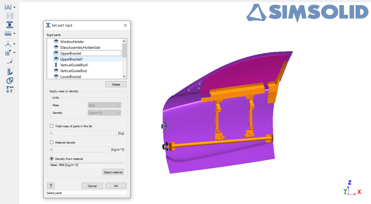

要将零件设置为刚体,请在项目树中点击该装配,然后点击
此时将打开“将零件设为刚性”对话框。 -
在模型视窗中,选择高亮显示为橙色的零件。
图 1.
提示: 也可以从项目树中选择零件。 - 选择来自材料的密度单选按钮。
点击选择材料,然后选择钢。
注: 钢的密度为 7850 kg/m3。
- 点击确定。

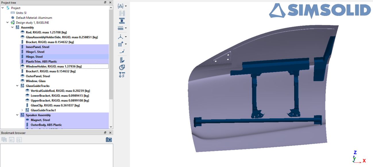

将零件从刚性重新设置为弹性
在模型视窗中,选择高亮显示为橙色的杆。
图 3.
点击
并指定适当的材料。
- 点击施加于选中的零件以将杆设为弹性。
