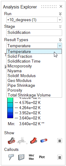

缩孔分析针对每一种工况会生成四个不同的结果类型。点击一个结果类型,即可查看结果。
- 温度是凝固过程中的温度变化表。
- 固相率显示的是凝固模式。拖动箭头以更改固相率值,范围是 0 至 1。例如,如果动画设置为 0.7(大多数情况下,这与液体停止流动时的值相符),固化材料(大于 0.7)将显示为透明,而液态材料(小于 0.7)则显示为黄色。
- 凝固时间使用带颜色的图例来显示填充零件中不同的区域所需的时间。这有助于确定要先填充哪些区域以及预测可能进行冷焊的区域。
- 微观孔隙率基于无量纲 Niyama 准则。这种方法无需知道形成缩孔的 Niyama 阈值;这种阈值通常是未知的,并且取决于合金。无量纲准则既考虑了局部热条件(如最初的 Niyama 准则),又考虑了更多因素,如压力、材料属性和参数属性。
- Niyama 通常被铸造厂用来检测凝固收缩缺陷。它被定义为局部热梯度除以局部冷却速率的平方根。较低的温度梯度使材料填充枝晶间空间的压力较小,冷却速率快,因此凝固速度更快,材料填充枝晶间空间的时间更短。该值越低,收缩的概率就越高。
- 凝固模量用于通过调整冒口的模量来设定合适的补缩系统。该计算基于模量(铸造体积与表面积之比)和凝固时间(Chvorinov 原则)。
- 几何分析是计算模量的另一种方法,用于通过调整冒口的模量来设置合适的补缩系统。该计算基于几何和凝固数据,其中数据图像处理用于对结果进行后处理。
