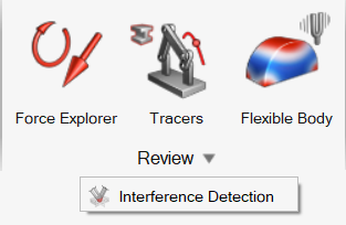

使用干扰检测:
  1. 打开“运动”功能区的查看部分,然后选择干扰检测

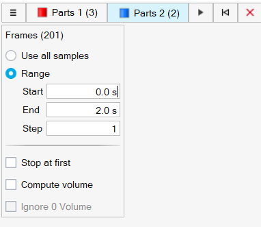

    此时会弹出一个过滤窗口。
  5. 过滤搜索。
    注意
    查看用于搜索的帧数 在过滤窗口中,在旁边,请参考括号中的数字。
    选择干扰分析的所有步骤。 在过滤窗口,选择使用所有样本
    明确搜索开始时间和结束时间。 在过滤窗口,选择范围,然后输入开始结束值。
    明确搜索期间跳过的步骤 在过滤窗口,选择范围,然后输入步骤值。
    提示:
    • 设定具体的时间范围和跳过的步骤,有助于通过不搜索冗余干扰,加快检测进程。
    在第一次检测到干扰后停止搜索 在过滤窗口,开启在第一项后停止
    在查看窗口查看最大干扰并显示体积 在过滤窗口,开启计算体积
    提示:
    • 要加快得出结果,请关闭计算体积
    从搜索中排除体积值为 0 的干扰。 在过滤窗口,开启忽略 0 体积
    提示:
    • 具有重合(或相切)面的零件将返回一个 0 体积干扰。忽略 0 体积选项可用于忽视所有相切面示例。
    • 涉及 0 体积零件(如薄片零件)的干扰会导致 0 干扰体积,即使这可能是一种合理干扰。要查看涉及 0 体积零件的干扰,请开启计算体积

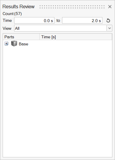

    此时会弹出结果查看窗口。

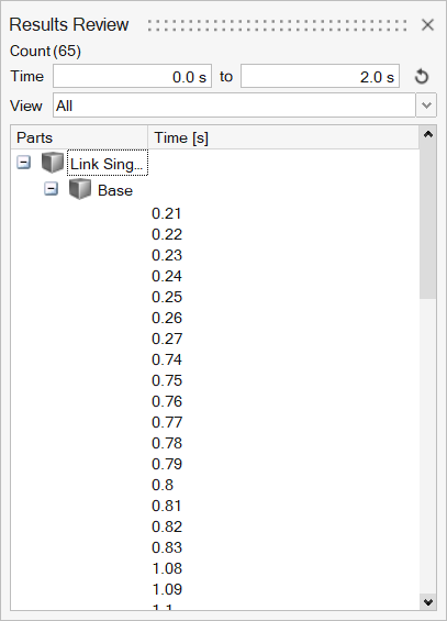

  7. 单击零件名称旁边的 +,显示干扰列表及其相应时间。
  8. 查看结果。
    查看检测到的干扰数量 在结果查看窗口,参见计数部分。括号中的数字为根据所用搜索条件检测到的干扰数量。

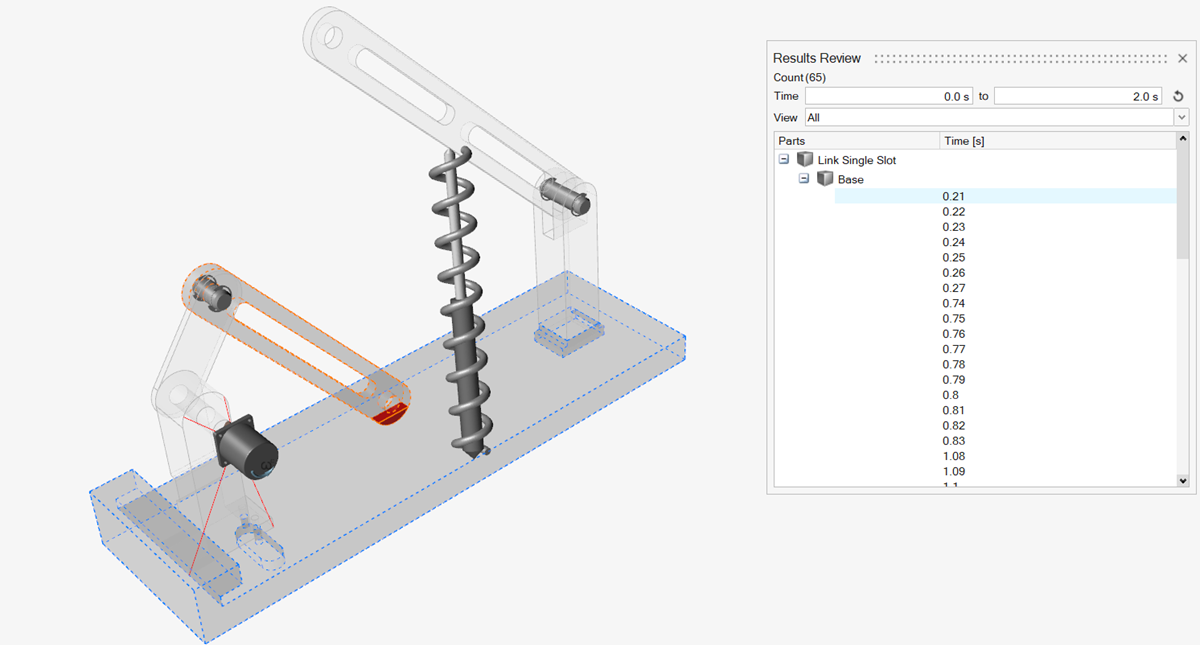

    查看在模型中在特定时间检测到的干扰 在“结果查看”窗口,在检测到的干扰列表中,点击时间 [s] 条目。干扰结果的相应示例在模型视窗中以红色突出显示。
