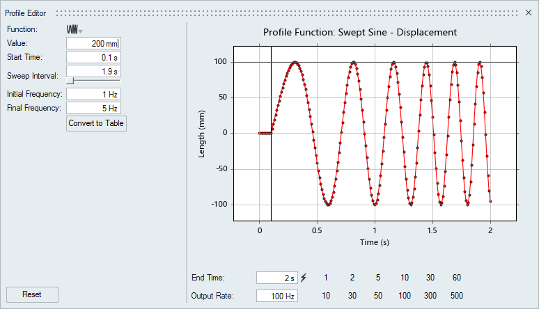

轮廓函数
转动电机和平动电机的小对话框中有轮廓选项,让您能够更改随着时间的推移(或另一个自变量的变化)轴移动的方式。
以下轮廓函数可用:图 1. 转动电机小对话框:轮廓函数
- 步进
- 步进-停歇-步进
- 单波
- 震荡
- 正弦扫频
- 冲量
- 坡道
- 求解器表达式
- 多信号
注:

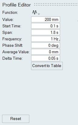

- 您可以使用“属性编辑器”更改轮廓函数的参数。

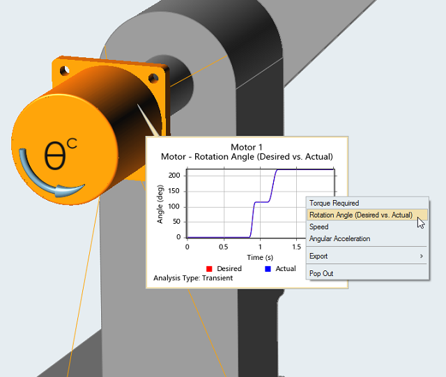

- 如果轮廓函数是求解器表达式,则无法直接在“轮廓编辑器”中预览。但是,可以运行一个运动分析,然后绘制结果(如下所示)。
图 2. 示例:为求解器表达式轮廓绘制运动结果

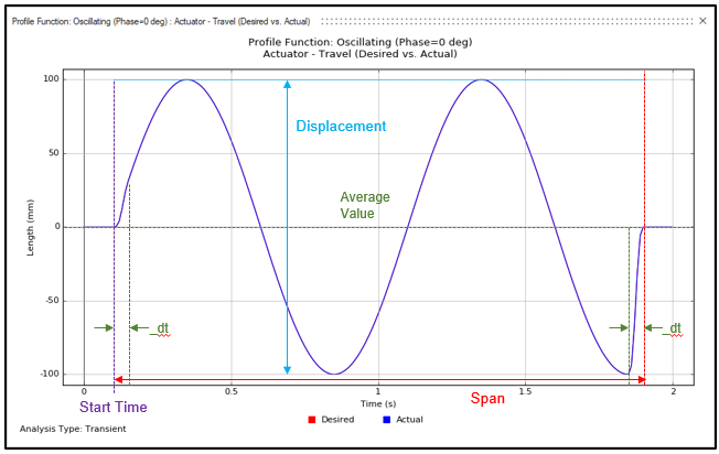

轮廓类型:示例
轮廓参数
“轮廓编辑器”中可用的参数随所选轮廓函数而有所不同。

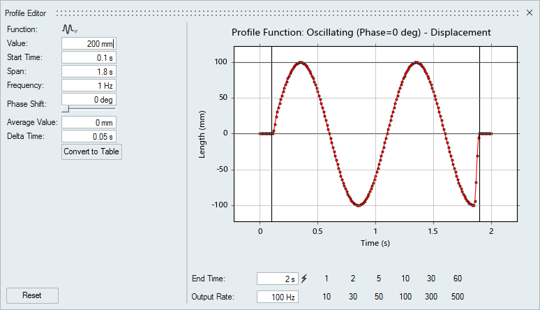

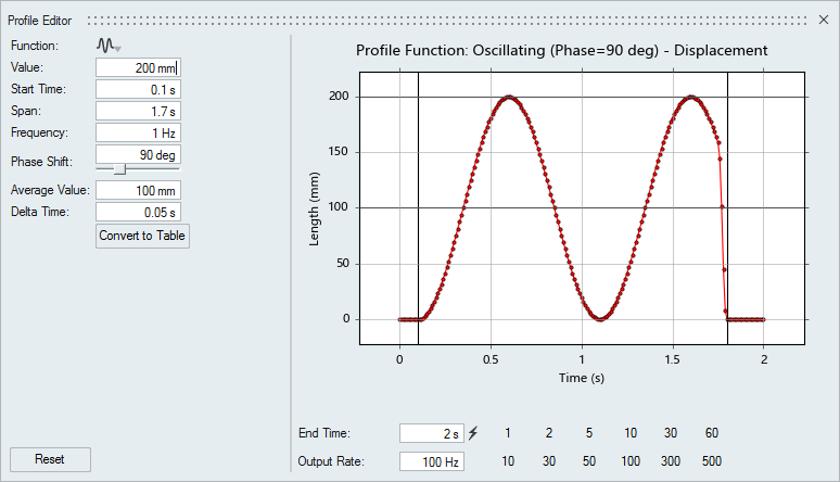

- 时间间隔
从波形开始到结束的时间间隔。例如,在下图中,时间间隔为 1.8。
轮廓曲线随着增量时间 dt 上升并且随着增量时间下降时,时间间隔和增量时间 dt 是相关的,以防止轮廓出现不连续。
