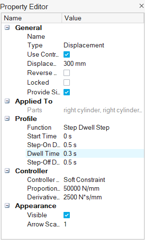

更改平动电机功能的停歇时间
  1. 如果不可见,请按 F2 打开“模型浏览器”,然后按 F3 打开“属性编辑器”。
  2. 点击模型浏览器,然后向下滚动至平动电机。
  3. 在“模型浏览器”中,按住 Shift 键并选择 Actuator 1Actuator 2
  4. 在“属性编辑器”中的“轮廓”选项卡下,将停歇时间更改为 0.3 秒。
