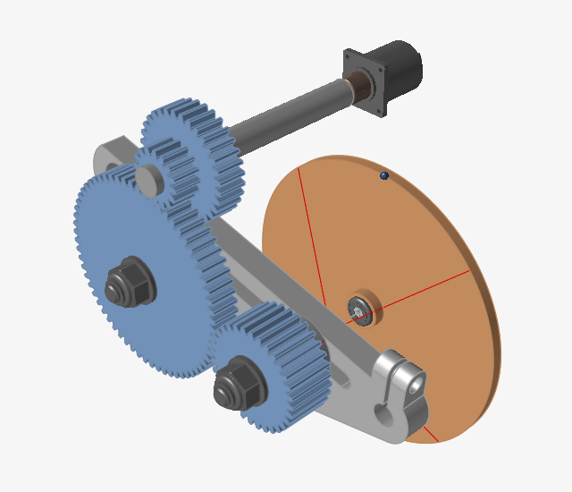

运行运动分析
- 在功能区上选择运动选项卡。
点击“分析运动”工具上的快速运行按钮,查看运动中的模型,并让分析运行完成。
提示: 要查找并打开工具,按 Ctrl+F。更多信息请见查找和搜索工具。分析停止运行后,即显示
图标,并且自动进入复查模式。
点击动画工具栏上的播放按钮查看结果。
注: 对该模型进行初始运动分析时,转动电机会驱动“摆动换向齿轮”装配。在其他齿轮上看到的任何旋转都是由于重力作用于物体重心的影响。下一步我们将添加铰接关联副,看看会发生什么情况。 -

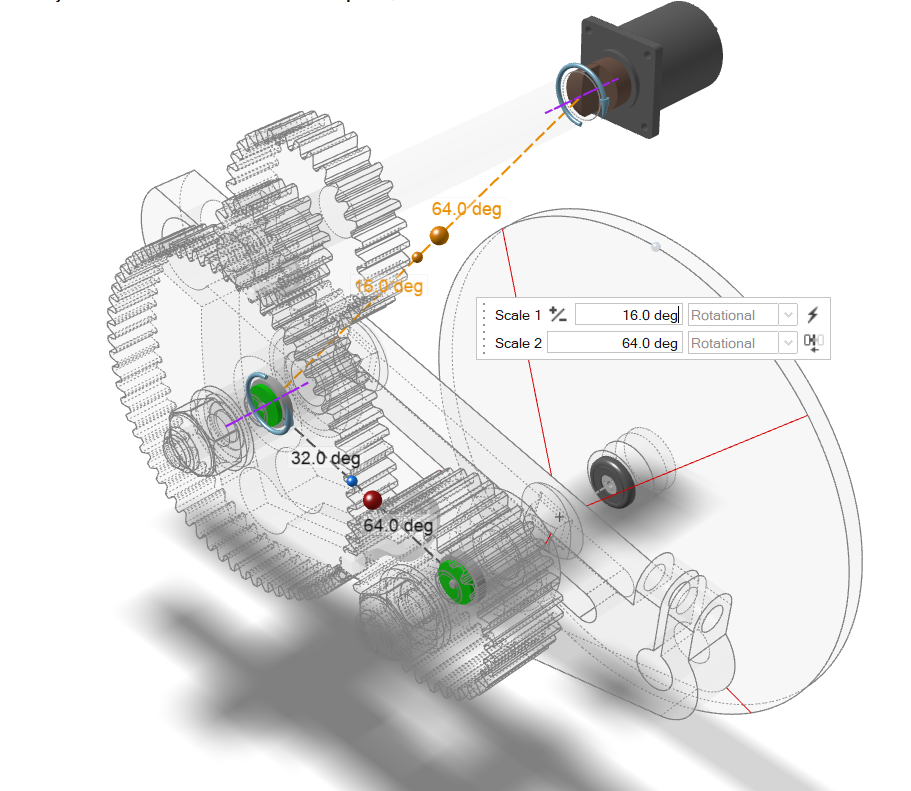

从“连接”工具组中选中关联副工具。
- 选择操作栏上的在自由铰接处。
点击操作栏上的
按钮。
会创建两个铰接关联副。
在小对话框中,请注意比例因子。该软件自动从齿轮的齿数中提取比例。此功能仅在使用操作栏上的“在自由铰接处”选项时可用。
在模型视窗或“模型浏览器”中选择齿数比为 32:64 的另一关联副,并注意比例因子。

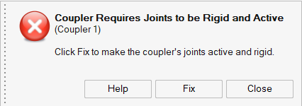

将显示一条警告消息,指出关联副要求铰接为刚性并处于活动状态。
点击固定按钮让关联副的铰接变为刚性和活动状态。
注: 若要避免收到此错误消息,点击“关联副”操作栏上的
图标,选择强制将连接的铰接变为刚性。 -

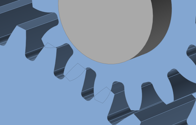

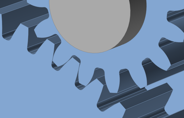

为模型设置动画并观察“摆动换向齿轮”上的轮齿,如果“64 齿 3/8" 齿轮”上的齿轮齿相互穿过,这是不正确的。我们将通过反转铰接关联副的方向来解决这个问题。

运行第三次运动分析并绘制结果
现在齿轮齿按预期啮合。

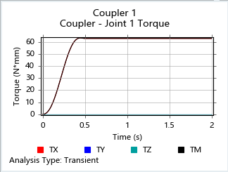

在“模型浏览器”中选定 Coupler 1,并绘制结果。

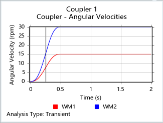

默认情况下,图表显示其中一个连接的铰接的扭矩。接下来,我们将比较关联副中使用的两个铰接的旋转速度。
右键点击图表,然后从右键菜单中选择角速度。
从这个图表中,您可以看到速度比为 2:1。

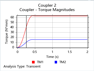

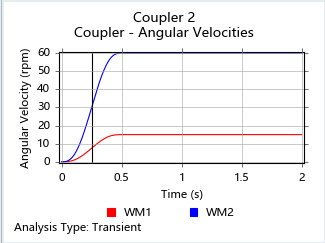

在“模型浏览器”中选择Coupler 2。
现在我们看到 Coupler 2 的比率为 4:1。
右键点击图表,选择扭矩大小。
扭矩大小也显示出关联副比率。
