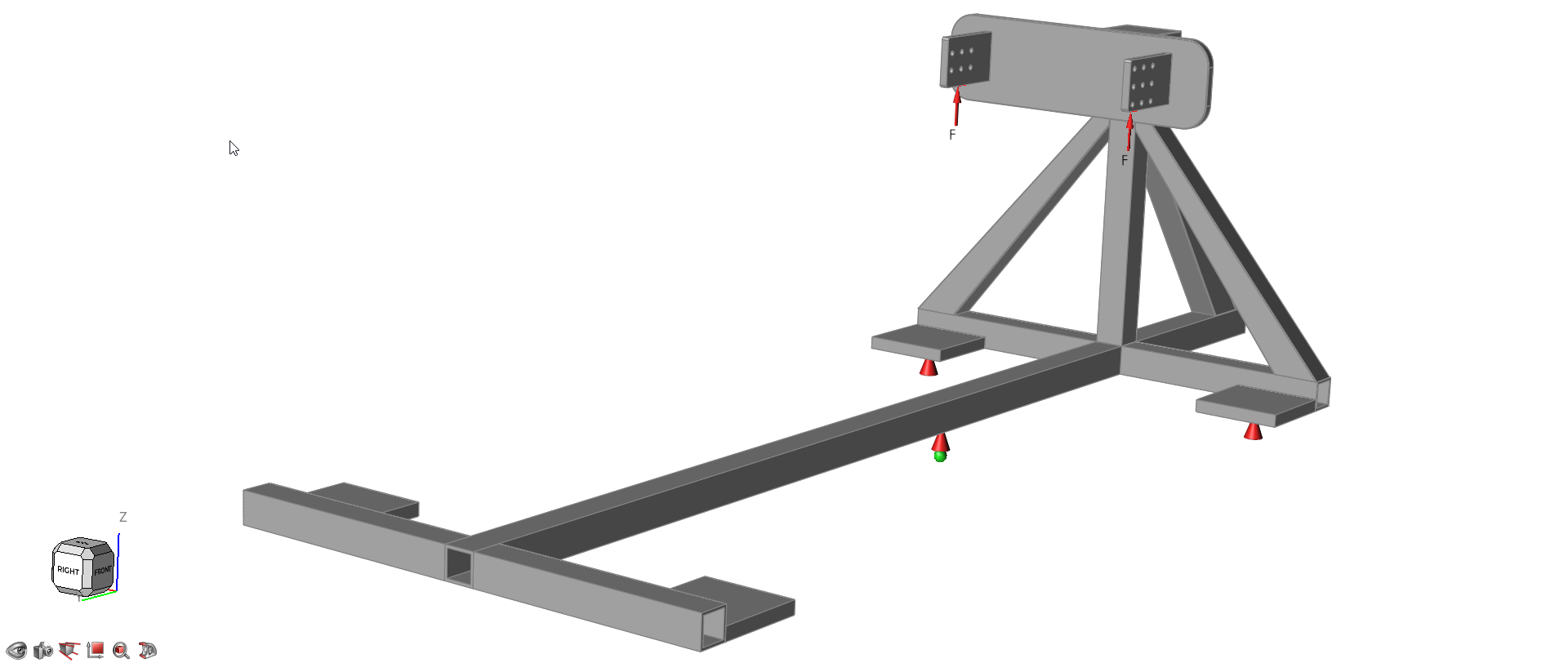

打开 DOE 模型
  1. F7 打开“演示浏览器”。
  2. 在“结构仿真”文件夹中,双击 Design_Explorer_DOE_Fixture.stmod 文件,在模型视窗中加载。
    模型现已加载。

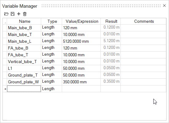

  1. 在“几何”功能区,选择变量工具。
    提示: 要查找并打开工具,按 Ctrl+F。更多信息请见查找和搜索工具
    显示“变量管理器”。
    这些变量是草绘时生成的。最佳实践是在创建几何变量时,确保所有零件在模型中完全约束。关于如何创建变量的详细信息,请查看视频教程:创建参数零件
  2. 对于 Main_tube_L,请确保长度5120 mm

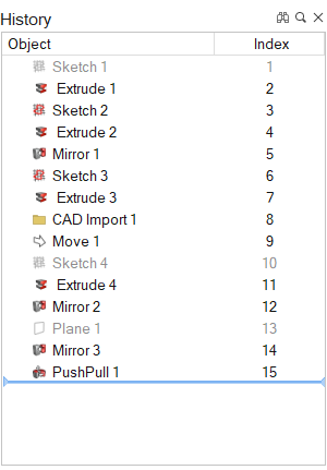

  4. F6 打开结构历史浏览器。。

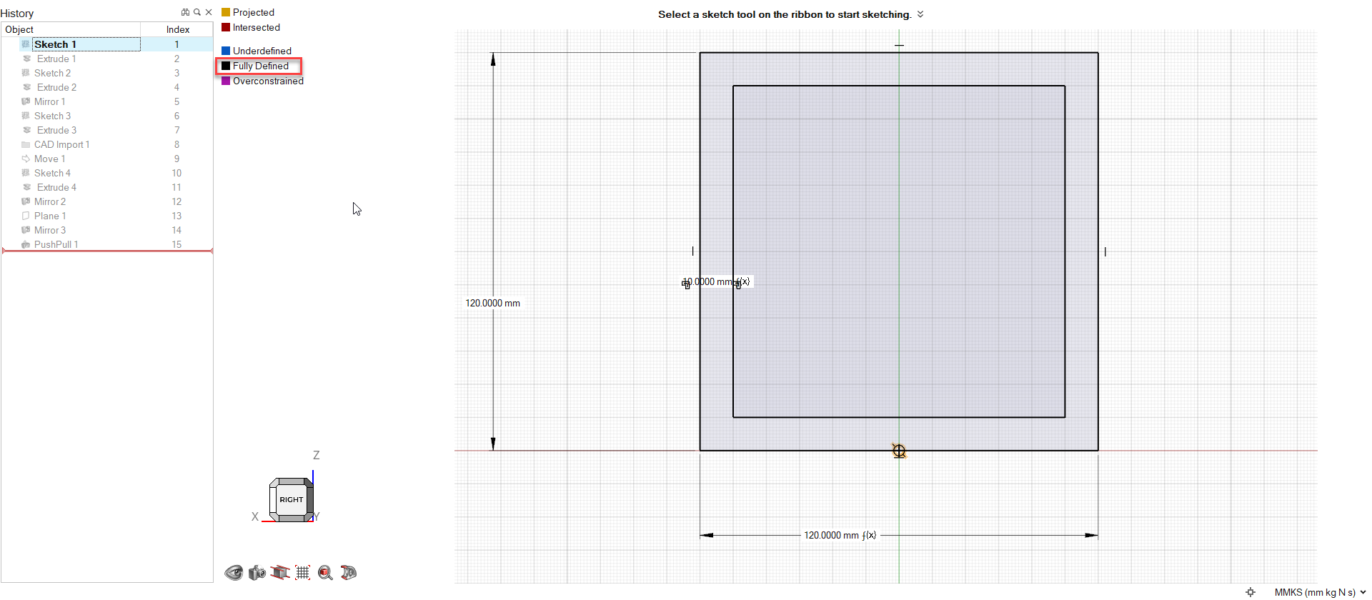

  5. 双击 Sketch 1。该草图是黑色的,表明它为完全定义

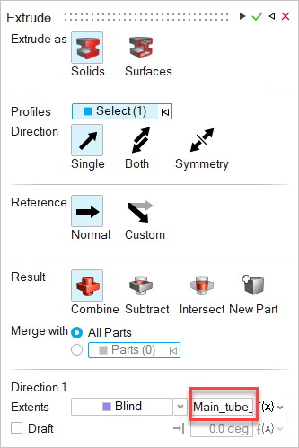

  6. 双击 Extrude 1。这是定义 Main_tube_L 变量的地方。要查看完整条目,在操作面板中的范围字段中点击并一直向左滚动,直至 Main_tube_L=5120.0000 mm。模型的这个部分为完全定义。

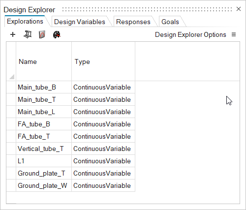

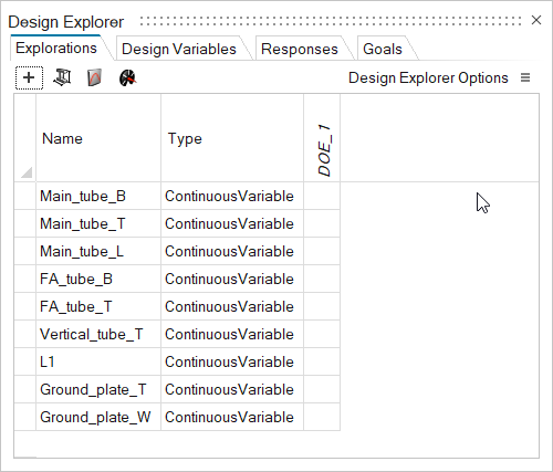

  1. 在“设计管理器”功能区,选择探索工具。
    所有未链接到其他变量的几何变量均被自动转换为设计变量。

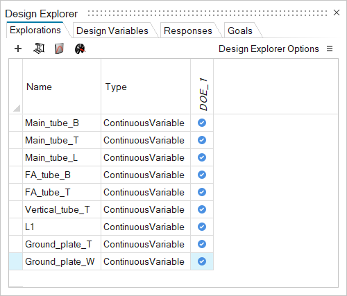

  2. 在“探索”选项卡上,点击 + 添加探索,然后选择 DOE
    此时创建一个激活的 DOE。
  3. DOE_1 下选择空单元格,以激活所有变量。
  4. 关闭设计管理器对话框。

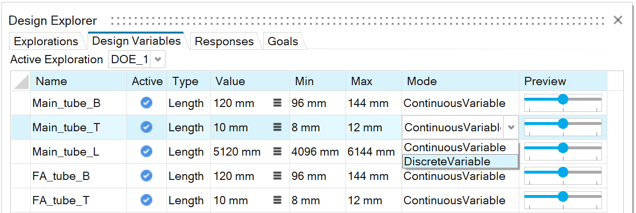

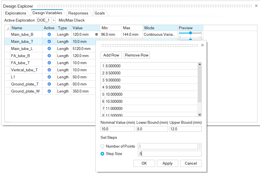

  2. 展开“设计管理器”对话框,使“模式”列和“预览”列可见。对于 Main_tube_T ,将模式更改为离散变量
  3. Main_tube_T 行、单元格中,选择 查看更多选项。
    1. 启用步长大小,并输入 .5
      现在您即将 Main_tube_T 的长度设置为在 8 至 12 mm 之间,以 0.5 mm 为增量。
    2. 点击确定

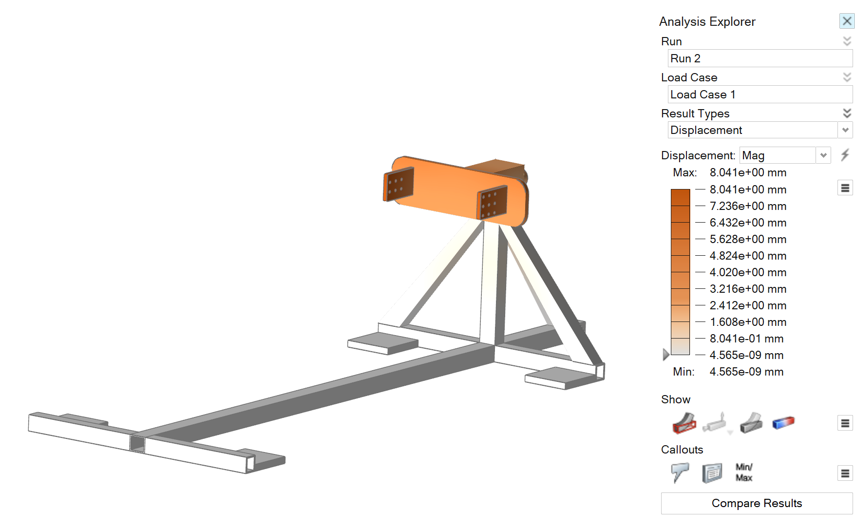

DOE 正在进行时查看已完成的运行
已完成的运行在 DOE 仍在进行时加载,这样您就可以提前验证模型运动学特性和边界条件。
  1. 可执行以下操作:
    查看运行结果 在“运行状态”对话框的“状态”列中,双击一个已完成的运行。
    显示运行错误 在“运行状态”对话框的“状态”列中,将鼠标在一个失败的运行上悬停,以显示可能的错误消息。
    查看错误日志 在“运行状态”对话框中,右键点击失败的运行,然后选择打开运行文件夹

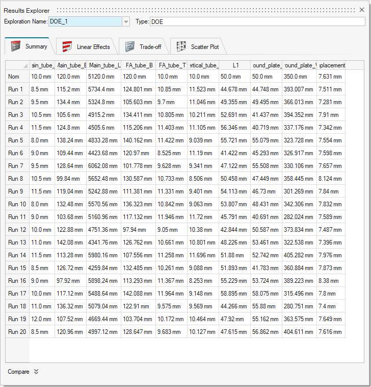

  2. 选择汇总表 选项卡。
    汇总表显示了逐个运行的探索总结。各列显示每次运行的输入设计变量值和相应的响应值。更多信息请见汇总表

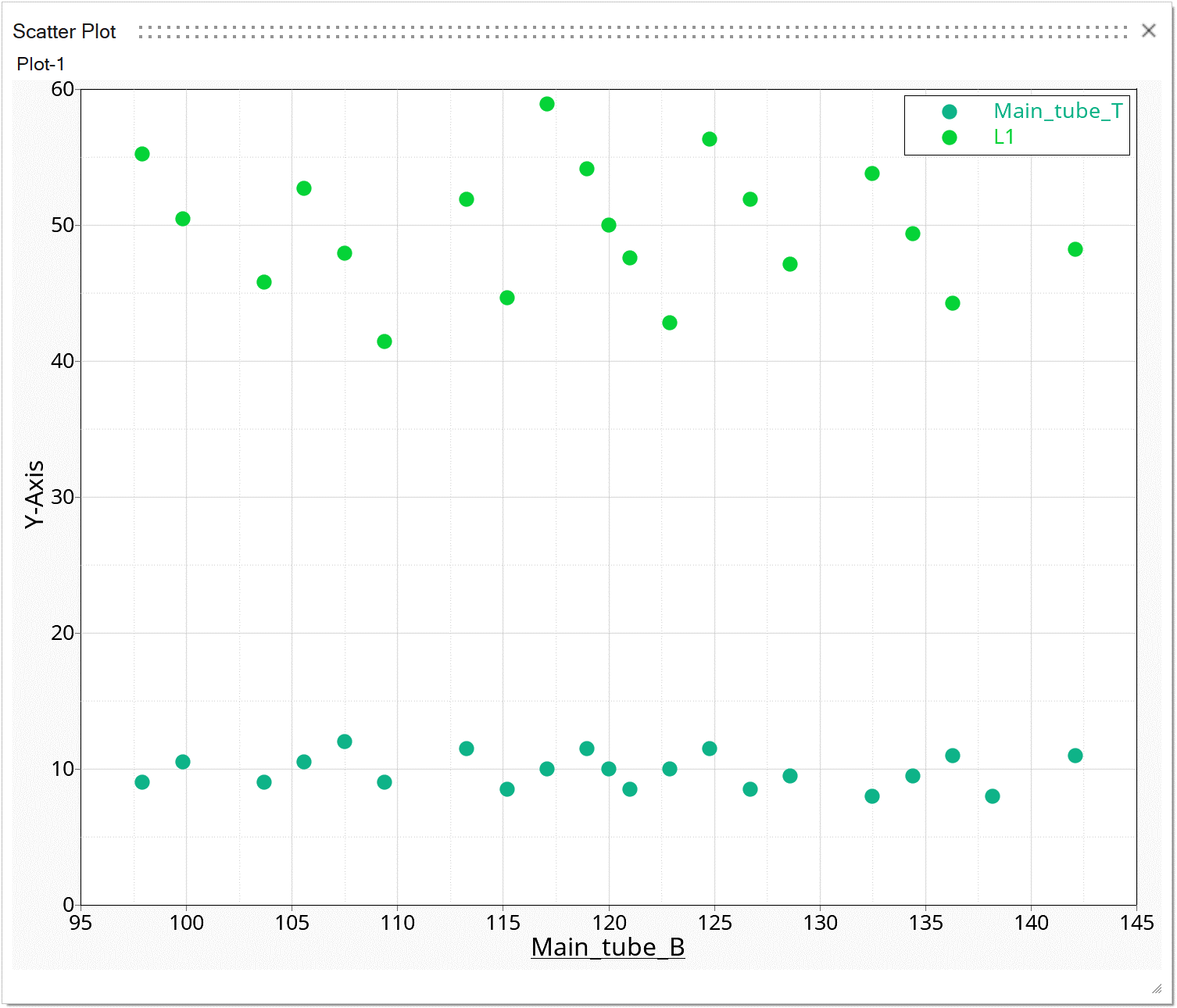

  5. 选择散布图 选项卡。
    散布图是一种 2 维图表,显示变量的趋势或它们之间的关系。更多信息请见散布图
