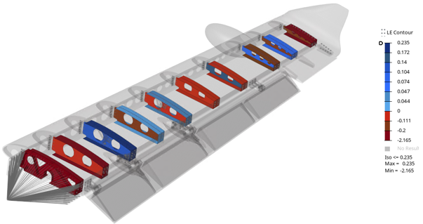

结果浏览器中的线性图显示了设计变量对选定响应的模型的相对影响。数字越大,相对于其他变量,给定变量的影响就越大。效果的颜色表示给定效果是正面的还是负面的。正面效果以蓝色阴影显示,表示设计变量的正面变化会导致响应的正面变化。负面效果以棕色阴影显示,表示设计变量的正面变化会导致响应的负面变化。例如,相对于所有其他变量,Rib_01_flange 厚度变量的增加预计会导致 Z 位移响应的显著下降。

模型视窗 中的云图和图例有助于进一步将线性作用可视化。
图 2.
- 在绘图表中选择行,以在模型中隔离和定位给定的变量。
