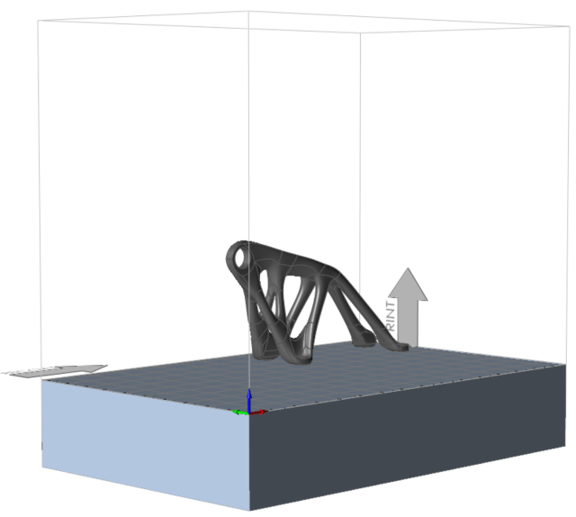

配置打印热床
创建打印热床并在热床上定向零件。

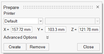

                选择打印机图标。
                保留打印热床的默认参数,然后点击创建按钮。
将自动生成针对该零件的打印热床。

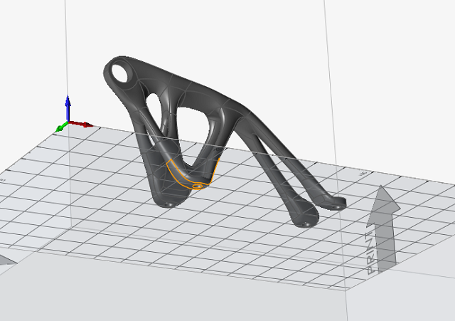

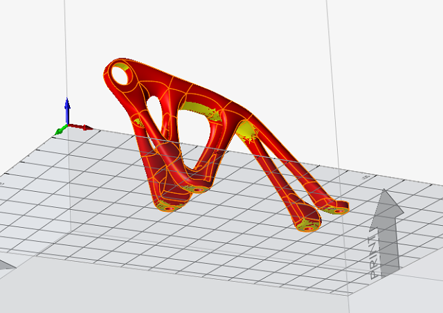

调整零件方向
在打印热床上调整零件方向时,您有多种选择。最佳选择取决于对零件的支撑和后处理要求。通常,最少的底切和支撑数量可以实现最佳方向。
                点击方向图标。
以黄色高亮显示的曲面表示可能容纳支撑结构的区域。
                点击二级功能区中的曲面图标
                选择下方显示的曲面,将其方向调整为与打印热床平行。
 - 在弹出的小对话框中,您可以定义一些选项,例如零件与打印热床之间的距离,以及是否要保持底切。保留默认值并退出工具。

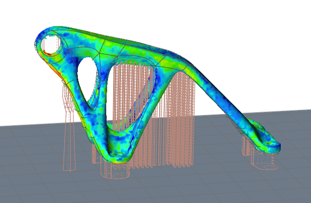

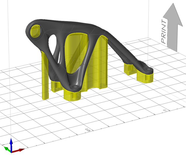

为零件创建支撑

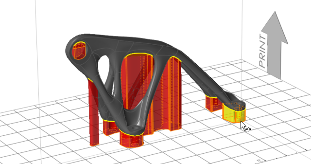

                点击“支撑”图标上的创建支撑工具。
Inspire 会自动生成支撑预览,可以根据设计需要进行配置。这种自动生成的支撑无法按其外观进行打印。
                按住 Ctrl 键,然后选择所有支撑进行编辑。

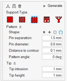

                选择杆支撑
 图标,展开模式区域,然后选择该形状的圆形截面。
 - 输入 1.5 mm 作为销间隔以定义支撑的间距。
                点击小对话框上的生成以生成支撑,然后退出工具。
                生成的支撑应如下所示:

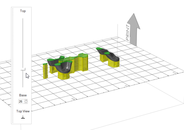

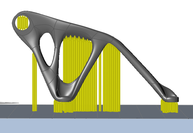

切片和预览模型
                点击切片图标。
                从“底部”向“顶部”拖动滑块以查看打印层的进度。您所看到的几何体形状的逐层渐变是成功进行增材制造的关键。

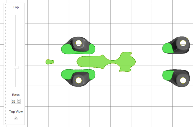

                点击顶视图
 图标,像俯视打印热床一样从上方观察零件。

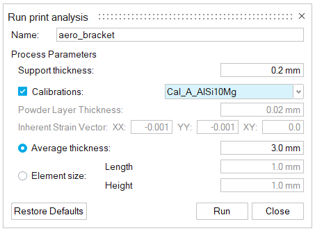

运行增材制造分析
                点击分析图标上的播放
 按钮。
                如下定义分析参数:
                点击运行按钮运行分析。

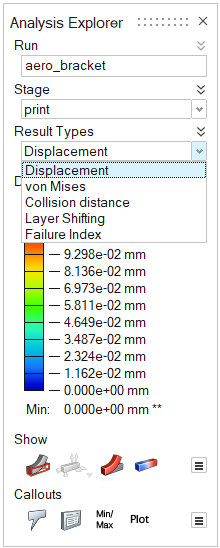

查看分析结果
                点击分析图标上的播放按钮
                在分析浏览器中选择和查看结果类型。

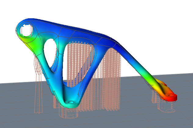

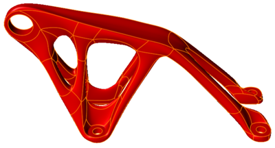

                选择位移并查看结果。
                位移结果类型显示您的模型在 3D 打印过程中的位移或偏转量。模型中的红色最深的区域位移最大。
                选择米塞斯等效应力并查看结果。
                米塞斯等效应力结果可以用来预测零件的性能和耐用度。显示为橙色和红色的区域已超过峰值应力。
