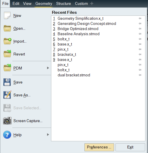

选择文件菜单,点击偏好设置按钮,打开“偏好设置”。
- 在类别下选择 Inspire: 运行选项,并启用在模型目录中运行,然后点击确定。

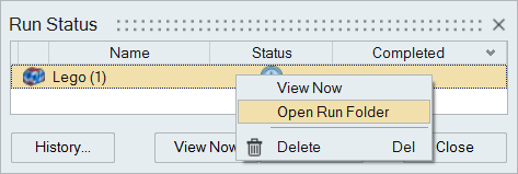

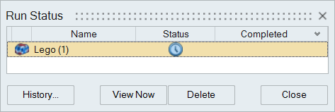

运行状态窗口中的状态图标表示 Inspire 等待运行文件被手动复制到远程服务器。
右键点击运行名称,选择打开运行文件夹。
- 复制运行文件并将其手动提交到远程作业服务器队列中。
- 当作业在远程服务器上完成运行后,将这组结果文件复制回本地计算机上的 Inspire 运行记录文件夹。
