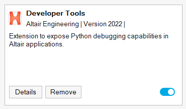

启用“开发人员”功能区以访问 Python 调试器和 UI Designer。
- 在文件菜单,点击扩展管理器。
在开发人员工具扩展中,切换加载可显示开发人员功能区。

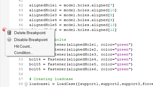

注: 必须先保存编辑器中的 Python 脚本。未保存的文件名将附加 *。激活调试模式后,调试菜单下的其他窗口将变为可用。 - 点击所需行旁边的左侧空白即可设置断点。

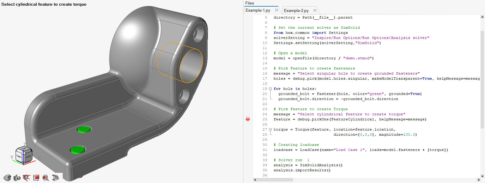

模型视窗
执行代码时,模型视窗会显示 Inspire 图形更改。
模型视窗中的组件会在返回时传输到 Inspire。
在点击 Inspire 图标并返回完整 Inspire 模式时,Inspire 更改将保留。

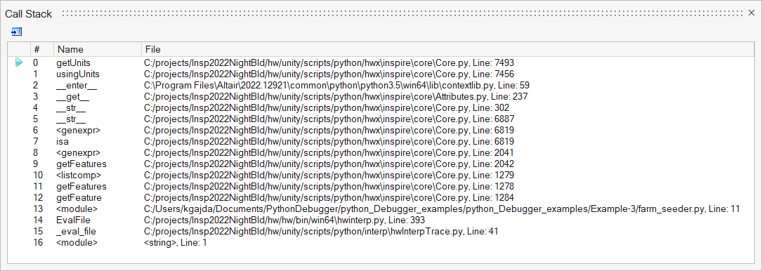

调用堆栈窗口
调用堆栈窗口显示执行脚本时跟踪的路径。
只有在调试模式下才能访问调用堆栈窗口。默认情况下,不显示调用堆栈窗口。使用 显示/隐藏调用堆栈窗口。

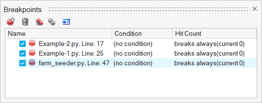

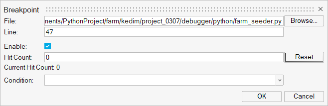

断点窗口
断点窗口显示调试会话中的所有断点。每个断点都会与主文件和行号一起列出。
只有在调试模式下才能访问断点窗口。默认情况下,不显示断点窗口。使用 ,显示/隐藏断点窗口。
可以通过停止激活其旁边的方框来禁用单个断点。还可以从此窗口创建和删除断点。点击断点会将光标定位在编辑器中的该位置。

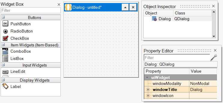

使用 UI Designer 工具包中提前定义的对象创建图形用户界面。
在“开发人员”功能区,选择 UI Designer 工具。
UI Designer 在新窗口中打开。 -

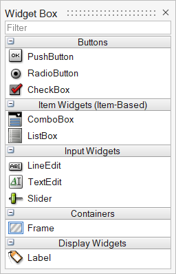

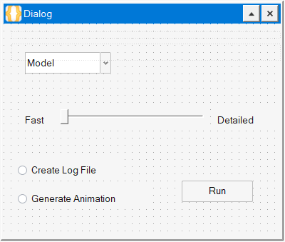

从小部件框中将对象拖动至对话框,以创建您的 GUI 设计。

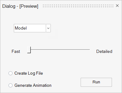

下面的例子显示了带有列表框、滑块、单选按钮、按钮和标签的简单 GUI。
按照您的设计要求,修改每个对象的位置、名称和属性。
- 要调整位置,请选择对象并使用鼠标或箭头键进行移动。
- 要修改属性,请选择一个对象,然后在属性编辑器中修改所需属性。
您还可以右键点击一个对象并通过右键菜单定义属性数量。

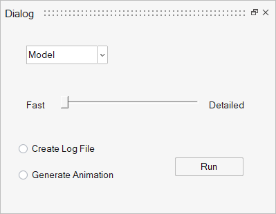

从 UI Designer 功能区中,选择预览按钮。
将显示您的图形用户界面设计预览。查看您的设计,然后关闭“预览”窗口。

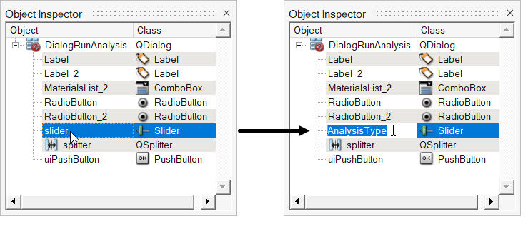

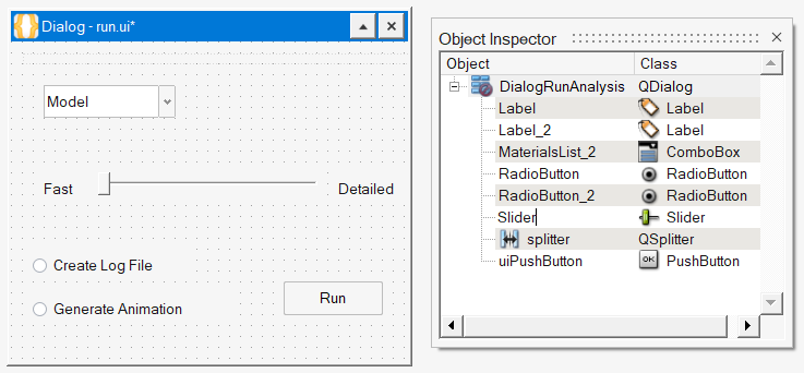

重命名对象
使用对象检查器、属性编辑器或右键菜单,对您的用户界面设计中的对象重命名。
在您的设计中查看对象。
注: 对象名称不能与可作为标签的文本相混淆,例如您在示例对话框中看到的 "Fast" 和 "Detailed"。文本本身是一种对象,并在对象检查器中列出。
使用以下选项更改对象名称:
重要: 对象名称中不允许使用空格和特殊字符。
- 在对象检查器中双击对象,并输入所需名称。
示例显示了将滑块对象的名称从 Slider
更改为AnalysisType
。 - 在对话框或对象检查器中右键点击一个对象,并从右键菜单中选择 changeObjectname,然后在小对话框中输入所需名称。

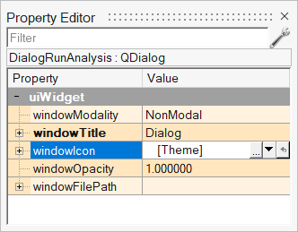

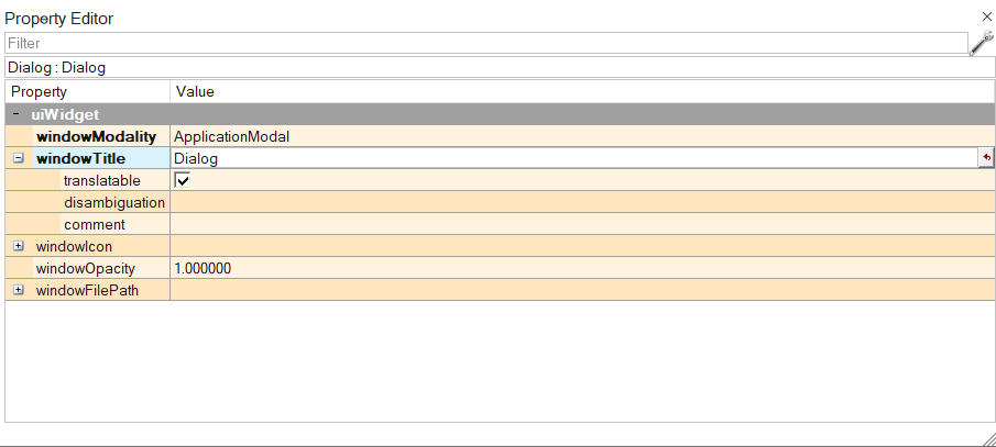

- 在属性编辑器中,选择 [widget]Title 字段,然后输入所需名称。顶层对话框仅可在对象检查器中重命名。
当设计被保存为 Python 文件时,名称的更改也反映在代码中。 - 在对象检查器中双击对象,并输入所需名称。

使用属性编辑器中的选项来修改您的用户界面设计中的对象。
对象属性
uiObject 属性 | 描述 |
objectName | 指定对象的名称。 |
uiWidget 属性 | 描述 |
enabled | 选择此属性在 GUI 中启用对象。 此属性与 uicontrol 对象中的 |
geometry | 展开几何设置并将对象尺寸定义为 X 和 Y 或宽和高。 此属性与 uicontrol 对象中的 |
font | 展开并定义字体设置 |
visible | 选择此属性,将小部件的可见性设置为打开或关闭。 此属性与 uicontrol 对象中的 |
toolTip | 输入工具提示文本或为工具提示指定文件。 |
