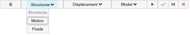

使用操作栏上的下拉菜单来选择您想要创建响应的模型类型。

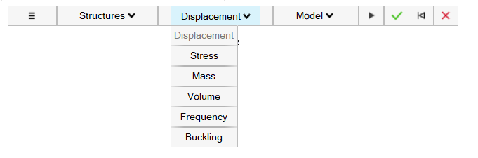

图 1. 结构响应类型

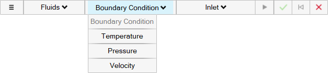

图 2. 液体响应类型

选项 说明 注意 结构模型类型 模型 为整个模型创建响应。 点 为单个点创建响应。 注: 只有在选择位移时,点才可用。零件 为一个或多个零件创建响应。 注: 当选择频率或屈曲时,零件不可用。运动模型类型 零件 为模型中一个或多个所选组件类型创建运动响应。 铰接 转动电机 平动电机 扭力弹簧阻尼器 螺旋弹簧阻尼器 接触 液体模型类型 入口 创建入口压力或速度响应。 注: 仅在选择边界条件时可用。出口 为出口的平均压力、平均速度、体积流速、流动系数、平均温度、均匀速度或均匀温度创建响应。 注: 仅在选择边界条件时可用。远场 创建远场流的平均压力、平均速度、平均温度、体积流速、收敛平均压力或收敛平均速度的响应。 注: 仅在选择边界条件时可用。温度 创建一个响应组件的平均温度,力 x/y/z,热通量,换热系数,或最高温度。 注: 仅在选择边界条件时可用。对流 HeatFlux 曲面监控 创建曲面的平均压力、平均速度、平均温度、体积流速、收敛平均压力或收敛平均速度的响应。 注: 仅在选择边界条件时可用。节点 为每个节点的最大值、第一个值、最后一个值、最大值(绝对值)、平均值或最小温度、压力或速度创建响应。 注: 仅当选择温度、压力或速度时有效。 - 选择要为其创建响应的模型或组件。
