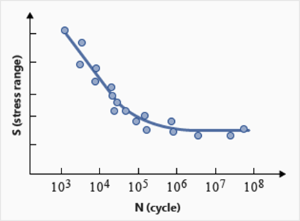

材料的 SN 和 EN 曲线(以及其他疲劳属性)是从实验(全反转旋转弯曲试验)中获得的。由于试验结果通常伴随着大量分散,因此还应提供数据的统计特征(存活率用于根据曲线的标准误差来估计最差平均对数 (N),可靠性水平越高,存活率越高)。
图 1. 有分散数据的 SN 曲线
我们以 SN 曲线为例,帮助大家理解这些参数。当 SN 试验数据以交变法向应力振幅 S

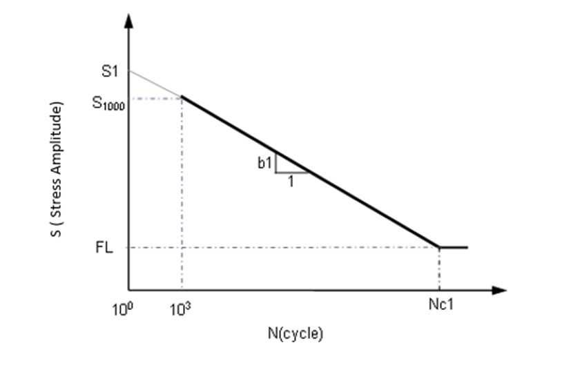

R 与失效循环数 N 的双对数图表进行表示时,S 和 N 之间的关系可以用直线段进行描述。通常情况下,可以使用一段或两段理想化的线段来描述。
图 2. 双对数尺度中的一段式 SN 曲线

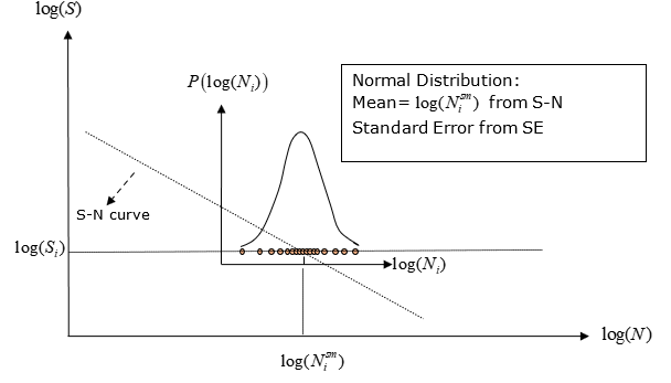

与许多流程一样,Log(N) 的分布被假设为正态分布。对于 log(S) 的特定值,log(N) 值可能存在完整总体。完整总体集的均值是真实的总体均值,而且是未知的。因此,可以根据样本的输入样本均值(SN 曲线)和标准误差 (SE),对 log(N) 的最差真实总体均值进行统计估计。SN 材料数据输入是基于用于生成数据的特定样本中分散的正态分布的均值。
图 3. 特定用户自定义样本数据的 SN 分散性的 Log(N) 正态分布的概率函数
应力振幅和寿命数据中都存在实验散点。需要输入 log(N) 散点的标准误差(SE 字段对应 SN 曲线)。样本均值由 SN 曲线提供,为
,而标准误差则通过 SE 字段输入。
