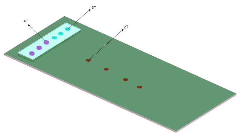

- 点击确定。注: 只能在点焊直径的容差范围内找到焊缝。因此,对于 5 mm 的焊缝,XYZ 值必须在零件曲面 5 mm 的范围内。提示: 2T、3T 和 4T 点焊可以用不同的颜色显示。在项目树中的点焊上点击右键,然后点击显示所有。2T 点焊以红色高亮显示,3T 以青色高亮显示,4T 以粉红色高亮显示。
