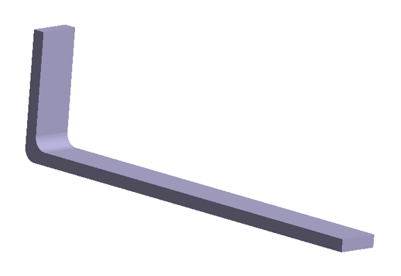

- 模型描述
- 本教程需要以下模型文件:
- ThermalImported.ssp

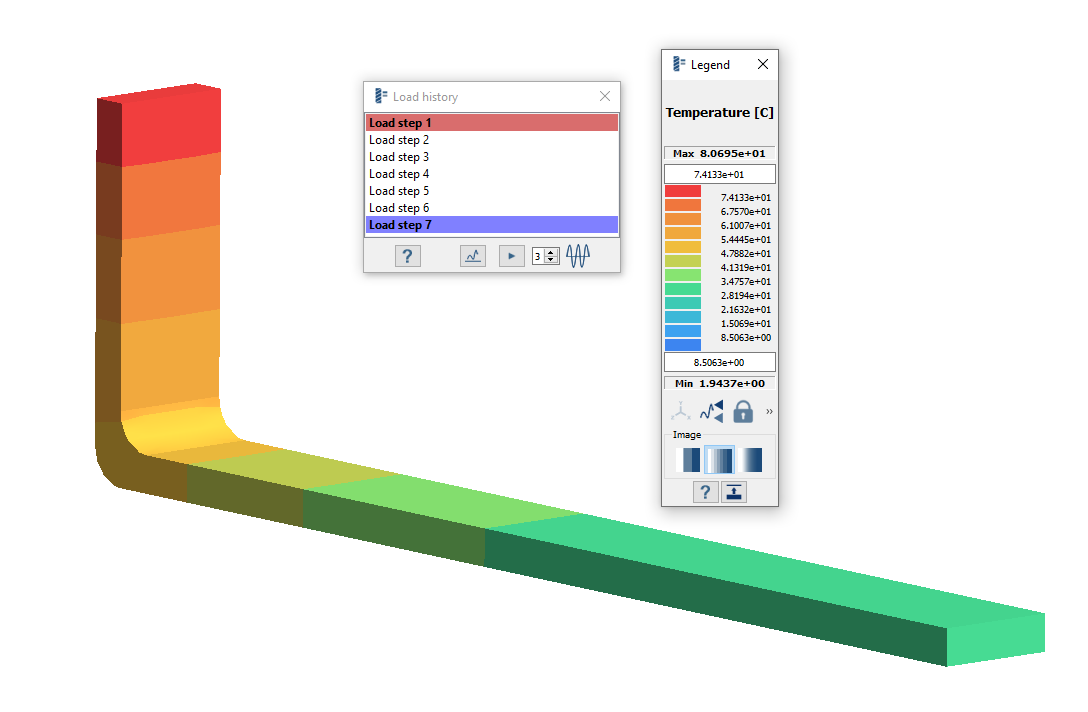

查看结果
- 在项目树中,选择导入热 1 子工况。
在分析工作台上,选择 。
将弹出图例和载荷历史窗口,并且模型视窗会显示云图。
图 2.
- 在载荷历史窗口中,选择子工况以查看相应的温度图。
- 点击
显示历史图即可查看显示的响应历史的绘图。 - 点击
为历史添加动画效果即可逐步设置时间关系的动画效果。 - 关闭所有结果对话框。

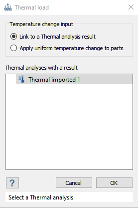

➔ 结构热。提示: 您还可以右击一个已有的导入热分析,并选择。新的分析会显示在项目树中。 -
在热载荷窗口中,选择关联热分析结果。
在窗口中会自动选择导入热分析。
图 3.
注: 如果存在多个分析,请从列表中手动选择导入热分析。 - 点击确定。
