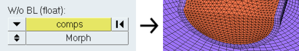

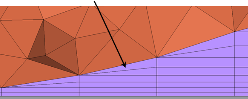

| With BL (fixed/float) | 境界層を作成する必要のあるサーフェス領域を定義する三角形要素または四角形要素を選択します。 微調整ボックスにWith BL (float)セレクターにより選択された境界シェルが含まれremeshが使用されている場合、微調整ボックスに与えられている要素サイズによってサーフェス要素がリメッシュされます。 |

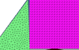

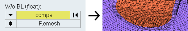

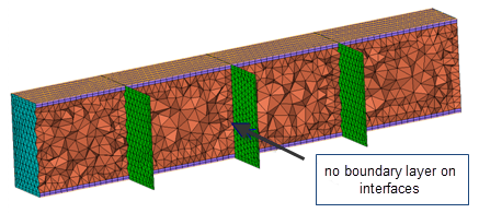

| W/o BL (fixed / float) | 境界層を必要としない境界領域を定義する三角形要素または四角形要素を選択します。 オプションW/o BL (fixed)は、例えば、2つの隣接するボリュームに連続的にメッシュが作成され、接触部の整合性が確実に保たれている場合などに使用します。このようなケースでは、接触部の共有要素はW/o BL (fixed)として選択される必要があります。 |
| Remesh/Morph |

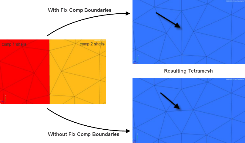

| fix comp borders | CFDテトラメッシングの際にアンカー節点を保持し、これらの節点に従って新しいメッシュが生成されるようにします。テトラ要素のエッジを特定の位置に置く必要がある場合、節点の代わりに1D要素を選択することもできます。 ヒント: このオプションは、ポスト処理で使用する目的で特定の節点やエッジを特定の位置に配置する必要のある場合に使用します。 floatオプションをいくつかの境界領域用に選択した場合、メッシュ作成時にサーフェスシェルのエッジの置き換えが可能になりますが、このオプションにより、2つのコンポーネント間のエッジの置き換えが行われません。 ![]() |

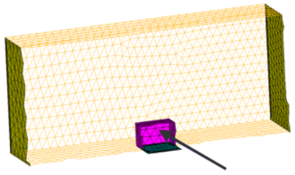

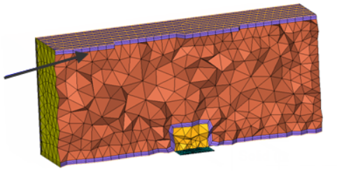

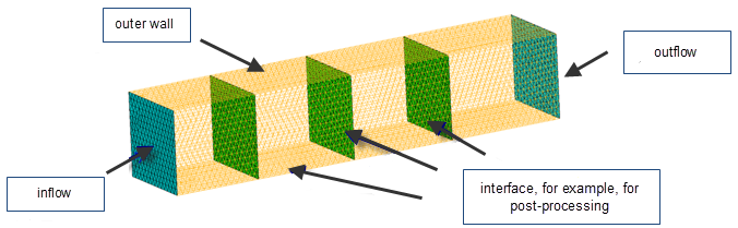

| fluid volumes selection | 複数のボリュームが存在する場合に流体ボリュームか構造ボリュームかを指定します。境界層は流体ボリューム内でのみ作成されます。一方、構造ボリュームは境界層なしのテトラ要素のみで構成されます。使用例として、複数の電子部品(構造)と1つの大きな流体領域で構成される電子冷却があります。

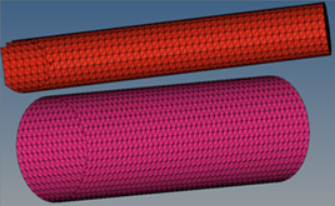

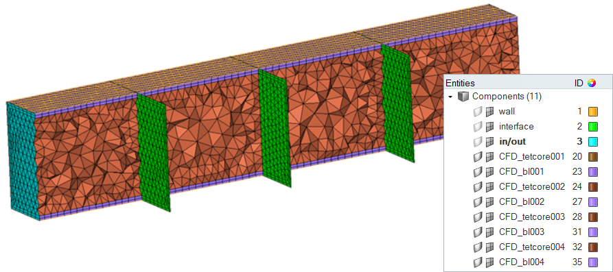

| comp per volume | CFD Tetrameshで複数ボリュームにメッシュを作成する場合、境界層要素およびコア(テトラ)要素のためにそれぞれ2つのコンポーネントを作成します。テトラ要素のみのメッシング用には1つのボリュームに対し1つのコンポーネントを作成します。 複数のコンポーネントを生成するには、このチェックボックスをオンにします。 ![]() |

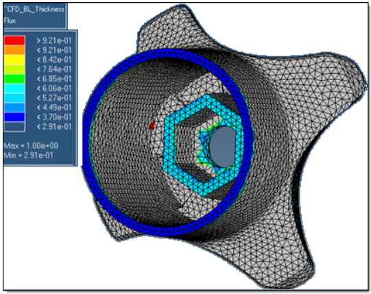

| BL thickness: Total Thickness | ユーザーによる境界層の厚みの指定が可能になりますが、層の数は指定できません。 注: Smooth BLを選択した場合に使用できます。 |
| BL thickness: Ratio of Total Thickness/Elem Size | 全境界層の厚みとベースサーフェス要素の平均要素サイズとの比率を指定します。 注: Smooth BLを選択した場合に使用できます。 |

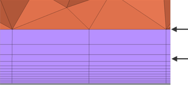

| Acceleration | 最初のいくつかの層を超え境界層の成長率の増幅を指定します。これは、成長率への成長率として作用しますが、初期境界の数層生成後に適用されます。 デフォルトで、最初の2層の境界層が成長率に従って決まります。それ以降の層は成長率にAccelarationファクターを掛けた値が適用されます。dが初期板厚、rが初期の成長率、aが増幅率の場合、 連続するレイヤーの板厚は、d, d*r, d*r*(r*a), d*r*(r*a)^2...となります。 注: Native BLを選択し、Exponential Boundary Layerを選択した場合に使用できます。 |

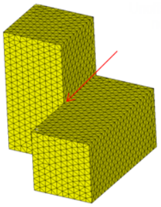

| Min imprint angle from BL to non-BL | 境界層コンポーネントのない場合に境界層をインプリントする条件を制御します。境界コンポーネントと境界層コンポーネント間が非常に高角度な場合、インプリントによりアスペクト比の非常に高い要素が作成されます。境界層と非境界層エンティティ(コンポーネント要素)間の角度が、インプリント角度より小さい場合、または180 - インプリント角度より大きい場合、境界層は非境界層エンティティへのインプリントではなく縮退されます。 重要: 6から10の間を推奨します。 注: Smooth/Truncate BLを選択した場合に使用できます。 |

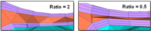

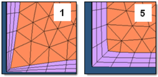

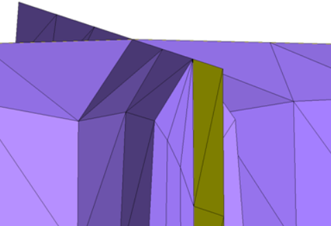

| Max layer diff between neighbor elems | 隣接する要素間の層の違いの最大をコントロールします。これは、すべての境界が1度に縮退されることを避けるためのものです。このパラメータは、BL truncationにおいてスムーズな境界層を提供します。このパラメータには、トータルの境界層の1/4の数が適しています。また、レイヤー高さにも依存します。 重要: (推奨される値幅は成長層の数により異なります。) ![]() 注: Smooth/Truncate BLを選択した場合に使用できます。 |
| Max BL compression | 境界層の成長に必要な空間がない場合、このパラメータは境界層の圧縮あるいは圧搾を可能にします。0を指定すると、境界圧縮は行われません。境界層の高さをキープしたい場合に使用します。1を指定した場合、可能な限りの圧縮を行います。最初に、境界層は、最大圧縮係数による圧縮が試みられます。たとえば、元の境界層の高さが1で、最大境界層圧縮が0.4に設定されている場合、全体の高さの6割になるまで境界層は圧縮されます。この値まで圧縮が試みられた後、必要な空間がない場合はメッシャーは、レイヤーを切り落とし始めます。 重要: 0から0.6の間を推奨します。 注: Smooth/Truncate BLを選択した場合に使用できます。 |

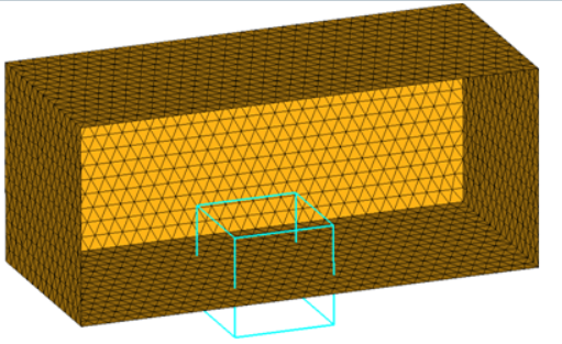

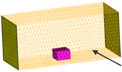

| Refinement size | 微調整ボックス内部のメッシュのターゲット要素サイズを指定します。 注: ここで、実際のメッシュサイズはボックスのエッジにおけるメッシュの連続性を保つためにこの値の通りにはならない点に注意してください。 ![]() ![]() |
