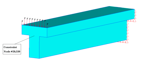

1. 片持ち梁: 荷重と境界条件の付与

梁の先端における最大変位が制限され、1つ目と2つ目の固有値振動数には下限が設けられています。2つのサブケースが定義されており、subcase 1は静的荷重ケース、subcase 2は固有モード解析です。

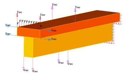

設計領域は2つの設計要素、すなわちウェブとフランジに分割されています。設計要素とベクトルを使って、6つの設計変数が定義されています(図 2)。形状最適化については、梁の形状は元の形状の節点位置 x (0) 、および、設計変数に関連付けられた6つの形状基底ベクトルの線形組み合わせ Δ x , i = 1 , ... , 6 を使って定義されています。線形因子 d , i = 1 , ... , 6 は、最適化問題における設計変数です。梁の形状xは次のとおり表されます:

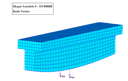

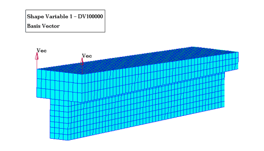

図 3 は、1つ目の設計変数によって摂動された梁の形状です(線形摂動)。 図 4 は、設計変数4によって生じる2次の摂動ベクトルを示します。
2. 片持ち梁; 設計要素と設計変数
cantbeam2
3. 片持ち梁; 摂動された形状1
cantbeam3
4. 片持ち梁; 摂動された形状4
摂動ベクトル Δ x , i = 1 , ... , 6 は、AutoDV(HyperMeshの一部)を使ってDVGRIDカードのフォーマットで与えなくてはなりません。これらのカードは自動的に生成することが可能です。AutoDVの出力には、設計変数定義DESVARも含まれます。出力ファイルBeam_shape.datは、インクルードステートメントを介し、OptiStruct入力デックのバルクデータセクションに組み込むことができます。

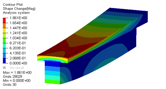

最適化の制約条件はすべて、モデルについて満たされています。最終形状を図 5に示します。

5. 片持ち梁; 最終形状
