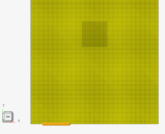

Import the Model
  1. On the menu bar, select File > Import > HyperMesh Model.
  2. Navigate to and select PCB.hm.
  3. Click Import.

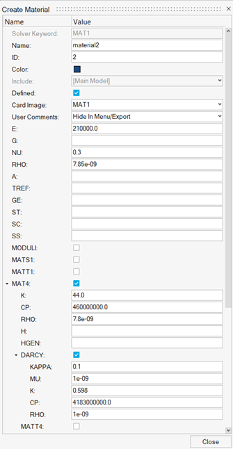

Material 2の定義
  1. Model Browserで右クリックしてCreate > Materialを選択します。
  2. Curve editorウィンドウが表示されます。Newをクリックし、Name=にmaterial2と入力してproceedをクリックします。
  3. Card Imageに、ドロップダウンメニューからMAT1を選択します。
  4. 以下の材料特性を入力してください:
    1. Eに210000と入力します。
    2. NU(ポワソン比)に0.3と入力します。
    3. RHOに7.85e-09と入力します。
  5. MAT4のチェックボックスを選択、以下のプロパティを入力します:
    1. K(熱伝導率)には 44.0と入力します。
    2. CPに、460000000と入力します。
    3. RHOに7.8e-09と入力します。
  6. DARCYのチェックボックスを選択、以下の流体材料プロパティを入力します:
    1. KAPPAに、0.1と入力します。
    2. MUに1e-09と入力します。
    3. Kに0.598と入力します。
    4. CPに、4183000000と入力します。
    5. RHOに1e-09と入力します。
  7. Closeをクリックします。
    3. 材料2の作成

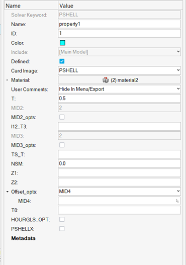

Property 1の定義
  1. Model Browserで、Propertiesをダブルクリックし、Propertyブラウザを開きます。
  2. ブラウザから、property1を選択します。
  3. Card Imageに、ドロップダウンメニューからPSHELLを選択します。
  4. 材料に、Unspecified > を選択してアドバンスト選択を開きます。
  5. ダイアログで、リストからmaterial2を選択します。
  6. OKをクリックします。
  7. T (thickness)に0.5と入力します。
  8. Closeをクリックします。
    4. Property 1の定義

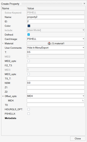

Property 2の定義
  1. Propertyブラウザから、property2を選択します。
  2. Card Imageに、ドロップダウンメニューからPSHELLを選択します。
  3. 材料に、Unspecified > を選択してアドバンスト選択を開きます。
  4. ダイアログで、リストからmaterial1を選択します。
  5. OKをクリックします。
  6. T (thickness)に0.5と入力します。
  7. Closeをクリックします。
    5. Property 2の定義

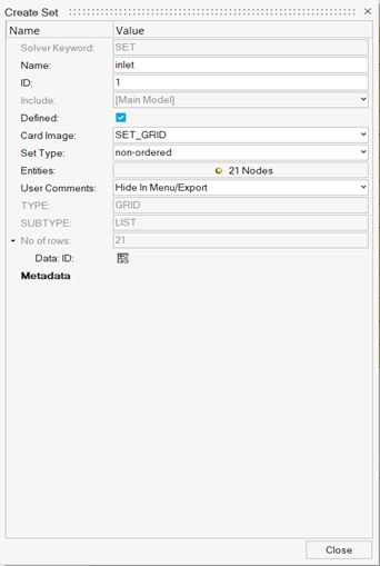

Inlet節点セットの作成
  1. Model Browserで右クリックしてCreate > Setを選択します。
  2. nameにinletと入力します。
  3. Card Imageに、ドロップダウンメニューからSET_GRIDを選択します。
  4. Entitiesに、図 9に示すように、節点131 から151を選択します。
    9. Inlet節点
    10. Inlet節点セットの作成

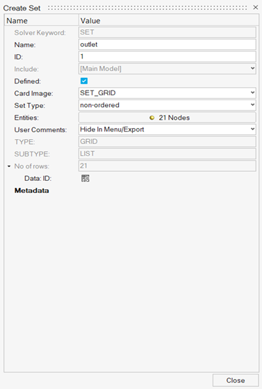

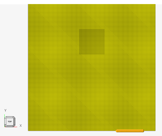

Outlet節点セットの作成
  2. nameにoutletと入力します。
  4. Entitiesに、図 11に示すように、節点191 から211を選択します。
    11. Outlet節点
    12. Outlet節点セットの作成

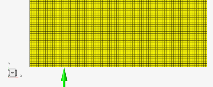

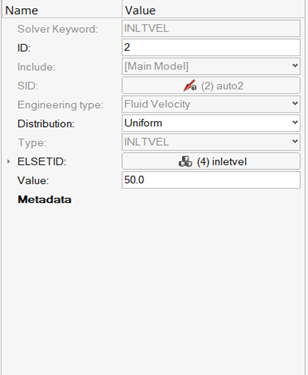

流入速度の作成
  1. Model Browserで右クリックしてCreate > Load Collectorを選択します。
    エンティティエディターにデフォルトの荷重コレクターがに表示されます。
  2. Curve editorウィンドウが表示されます。Newをクリックし、Name=にauto2と入力してproceedをクリックします。
  3. Closeでウィンドウを閉じます。

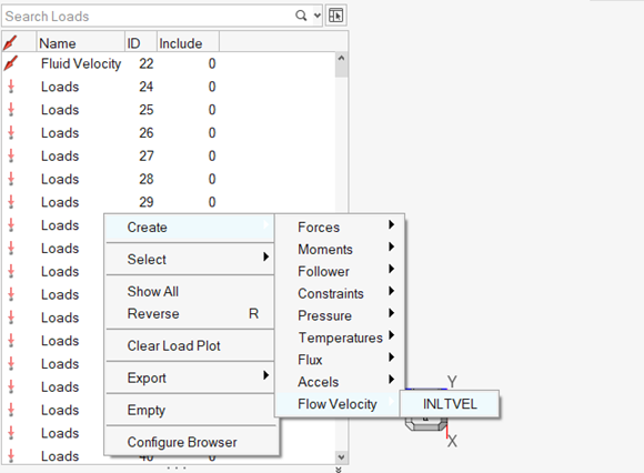

  4. Loadブラウザで右クリックし、Create > Flow Velocity > INLTVELを選択します。
    14. 流入速度の作成
  5. ELSETIDに、Unspecified > を選択してアドバンスト選択を開きます。
  6. ダイアログで、inletvel (SURF set)を選択します。
  7. Valueに50.0と入力します。
    15. 流入速度の定義
    16. Inlet Velocity

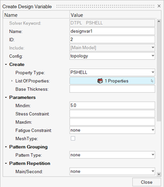

トポロジー設計空間の作成
  1. menu barからOptimizeリボンを選択します。
  2. リボンで、Topologyを選択します。
    17. トポロジーの選択
  3. Nameにdesignvarと入力します。
  4. Property Typeに、ドロップダウンメニューからPSHELLを選択します。
  5. プロパティリストから、Unspecified > を選択してアドバンスト選択を開きます。
  6. ダイアログで、property1を選択します。
  7. Parametersの下のFor Mindimに、5.0を入力します。

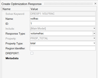

応答の作成
  2. リボンで、Responsesを選択します。
    19. 応答の選択
  3. Nameに、VOLFRACと入力します。
  4. Response Typeに、ドロップダウンメニューからvolumefracを選択します。
    20. 最適化の応答の作成
  5. Closeをクリックします。

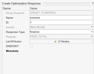

  7. 3つ目の応答を作成します。
    1. Nameに、pressureと入力します。
    2. Response Typeに、ドロップダウンメニューからflowpresを選択します。
    3. List of Nodesに、inletの節点(節点131~151)を選択します。
      21. 3番目の最適化の応答の作成

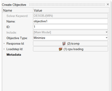

目的関数の作成
  2. リボンで、Objectivesを選択します。
    22. 目的関数の選択
  3. Objective TypeにMinimizeを選択します。
  4. Response Idで、Unspecified > を選択してアドバンスト選択を開きます。
  5. ダイアログで、tcompを選択します。
  6. Loadstep Idで、アドバンスト選択を開き、CPU loadingを選択します。
    23. 目的関数の作成

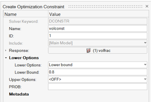

制約の作成
  2. リボンで、Constraintsを選択します。
    24. 制約の選択
  3. Nameにvolconstと入力します。
  4. Responseに、Unspecified > を選択してアドバンスト選択を開きます。
  5. ダイアログで、VOLFRACを選択します。
  6. Lower OptionsにドロップダウンメニューからLower Boundを選択します。
  7. Lower Boundテキストボックスに0.8と入力します。
    25. 最適化の制約の作成

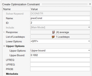

  8. 別の拘束を作成します。
    1. NameにpresConstと入力します。
    2. Responseで、アドバンスト選択を使ってaverageを選択します。
    3. Loadstepsのリストで、アドバンスト選択を使ってCPU loadingを選択します。
    4. Upper OptionsにドロップダウンメニューからUpper Boundを選択します。
    5. Upper Boundテキストボックスに0.1002と入力します。
      26. 2番目の最適化制約の作成

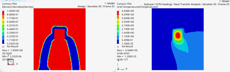

結果の表示
  1. HyperViewで結果を開きます。
  2. HyperViewContour を選択します。
  3. 最初のドロップダウンメニューで、Results TypeにElement Densities (v)を選択します。
  4. Applyをクリックします。
    28. 要素密度と節点温度のコンタープロット
