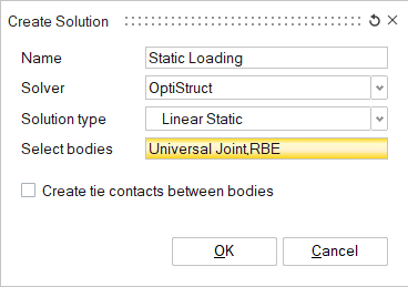

  1. Model BrowserのAssemblyタブで、Universal JointRBEボディを選択します。
  2. SolutionsリボンのPhysicsグループから、Structuralツールをクリックします。
    Create Solutionダイアログが開きます。
  3. Create Solutionダイアログで、以下のオプションを定義します。
    1. NameにStatic Loadingと入力します。
    2. SolverにOptiStructを選択します。
    3. Solution typeにLinear Staticを選択します。
    4. OKをクリックします。
    1. 解析の作成
Model BrowserのSolutionsタブで、選択されたボディを含んだOptiStruct – 線形静解析が作成されます。

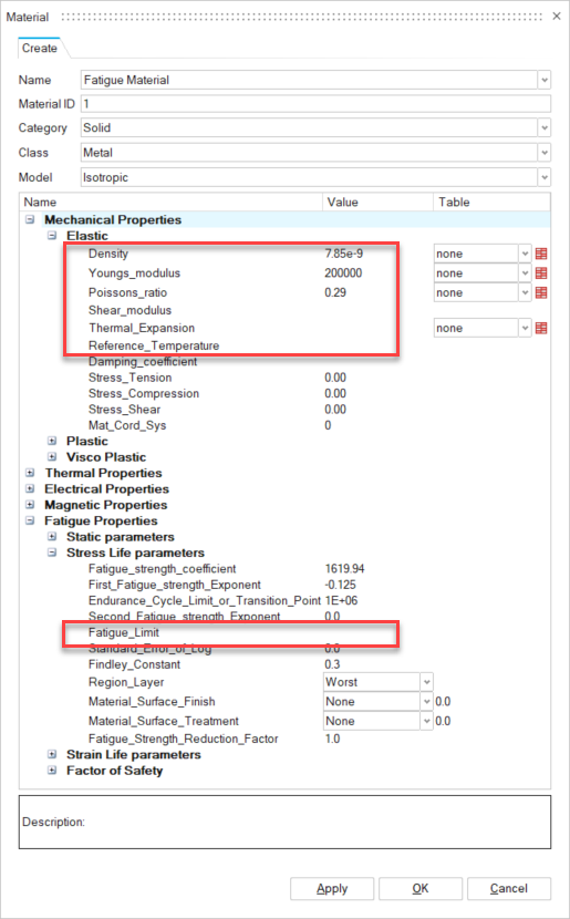

  1. AnalysisリボンのPropertyグループから、Materialツールをクリックします。
    Materialダイアログが開きます。
  2. Materialダイアログで、以下のように値を入力し、OKをクリックします。
    2. Fatigue Materialの作成
    Fatigue Materialが、Model BrowserのPropertyタブに作成されます。

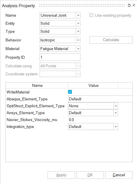

プロパティの作成
  1. AnalysisリボンのPropertyグループから、Propertyツールをクリックします。
    Analysis Propertyダイアログが開きます。
  2. Analysis Propertyダイアログで、以下のように値を入力します。
    3. 解析プロパティの生成
  3. Model BrowserのAssemblyタブで、Universal Jointを選択します。
  4. Analysis Propertyダイアログで、Applyをクリックします。

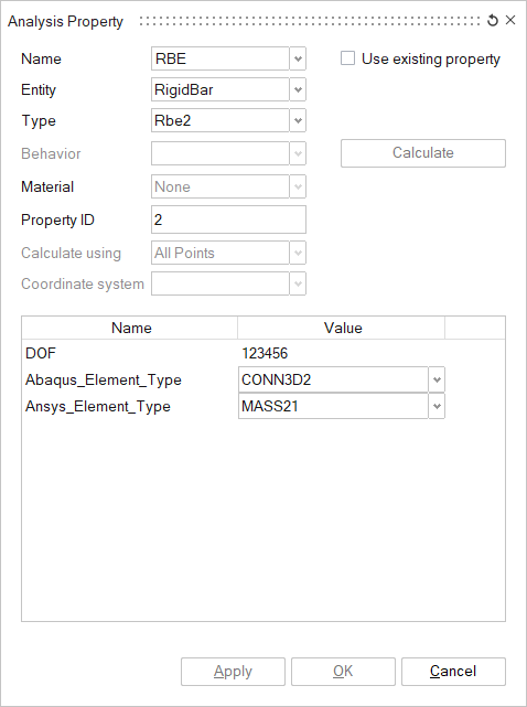

  5. RBEプロパティを作成します。
    1. Analysis Propertyダイアログで、以下のように値を入力します。
      4. RBEプロパティの作成
    2. Model BrowserのAssemblyタブで、RBEを選択します。
    3. Analysis Propertyダイアログで、OKをクリックします。
作成されたプロパティが、Model BrowserのPropertyタブに表示されます。

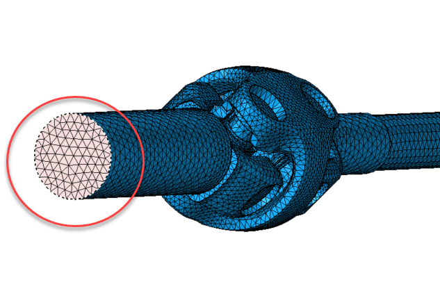

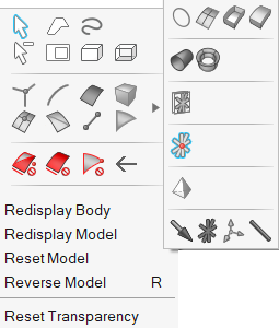

  3. modeling window内で右クリックし、context menuからRBE Nodeを選択します。
    5. RBEメイン節点選択フィルターの選択

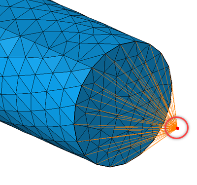

  4. modeling windowで、ユニバーサルジョイントに接続しているRBEメイン節点を選択します。
    6. RBEメイン節点の選択

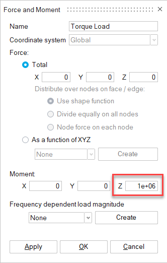

  5. Force and Momentダイアログで、以下のように値を入力し、OKをクリックします。
    7. Torque Loadの作成

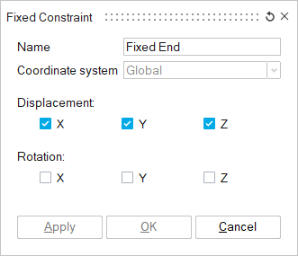

拘束の定義
  1. AnalysisリボンのLoads and Constraintsグループから、Constraintsツールをクリックします。
  2. 2次ツールセットからFixedツールをクリックします。
    Fixed Constraintダイアログが開きます。
  3. Fixed Constraintダイアログで、以下のように値を入力します。
    8. Fixed End拘束の作成
  4. modeling windowで、Universal Jointボディのフェイス群を選択します。
    9. Fixed End拘束のフェイス入力
  5. Fixed Constraintダイアログで、OKをクリックします。
Fixed End拘束が現在の荷重ケースに追加されます。

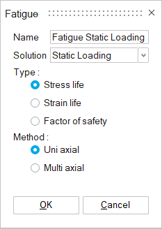

疲労解析の定義
  1. SolutionsリボンのApplicationグループから、Fatigueツールをクリックします。
    Fatigueダイアログが開きます。
  2. Fatigueダイアログで、以下のように値を入力し、OKをクリックします。
    10. 疲労解析パラメータの設定
    Fatigue Solutionが、Model BrowserのSolutionタブに作成されます。

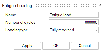

  3. AnalysisリボンのLoadsグループから、Fatigueツールをクリックします。
    Fatigue Loadingダイアログが開きます。
  4. Fatigue Loadingダイアログで、Applyをクリックします。
    11. 疲労荷重の定義
    疲労荷重が定義されます。

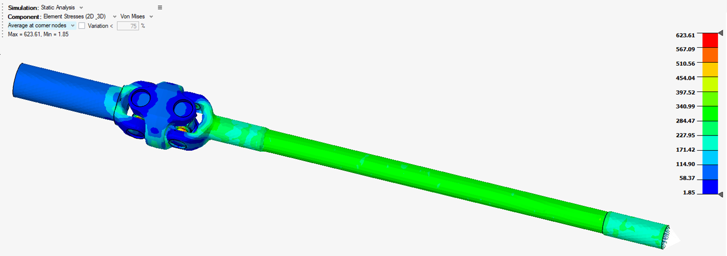

結果の解釈
結果はmodeling windowに自動的に読み込まれます。
12. 結果例
  1. Resultsパネルを使用して、結果コンポーネントを変更します。
    13. 結果コンポーネントの変更
  2. Model BrowserのSolutionsタブで、Static Loadingの下のResultsを右クリックし、context menuからDisplayを選択します。
    14. 結果例
    Static Loadingソリューションの結果が表示されます。
