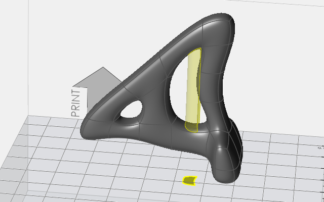

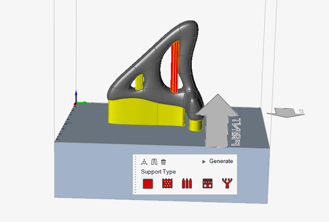

3D 打印零件时,零件上角度小于 45 度的曲面需要在打印过程中添加支撑材料。当方向或支撑工具被选中后,这些区域会以黄色高亮显示。

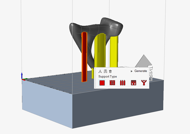

选择“支撑”图标上的创建支撑
工具。 Inspire 自动生成支撑预览,且必须在打印前对其进行编辑和配置。
提示: 要查找并打开工具,按 Ctrl+F。更多信息请见查找和搜索工具。 -

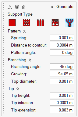

选择一个支撑预览进行编辑。被选中的支撑会以红色高亮显示。
选择支撑类型并设置所需参数来配置支撑。

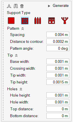

支撑类型 配置选项 块 配置模式、尖端和孔。
杆 配置模式和尖端。

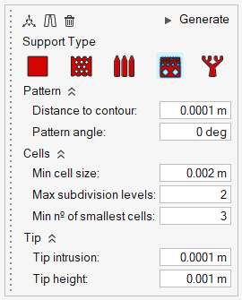

H 形单元格 配置模式、单元格和尖端。
树形 配置模式、分枝和尖端。
- 点击生成以创建支撑。

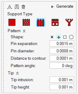

手动创建支撑
根据具体要求在零件的任何区域手动创建支撑。
选择“支撑”图标上的手动支撑
工具。
提示: 要查找并打开工具,按 Ctrl+F。更多信息请见查找和搜索工具。 - 选择一个曲面来生成一个销支撑预览。
- 选择支撑进行编辑。
使用小对话框中的图标来定义支撑的形状。选项包括:十字形、+ 号形、方形和圆形。
- 输入直径。
- 点击生成。

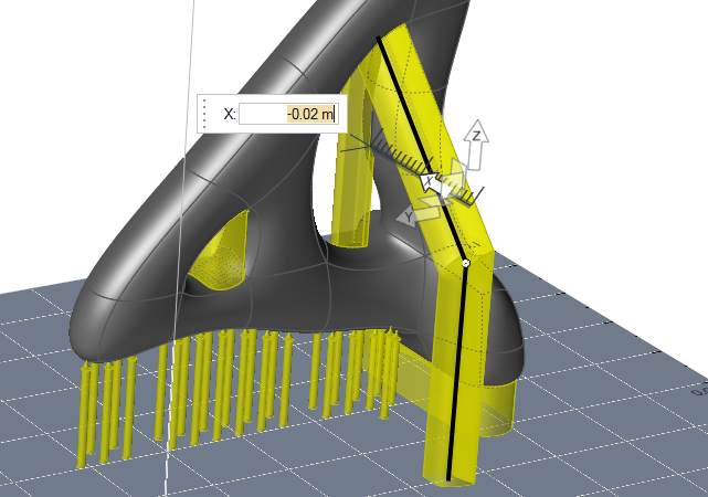

分割支撑
拆分支撑并移动分割物,使其与打印热床接触。
点击“支撑”图标上的创建支撑
工具。
选择要分割的支撑。
点击小对话框中的分割
图标,查看支撑在打印热床上的投影。
- 双击打印热床,在支撑的投影上绘制一条分割线。分割线会显示为红色的虚线。
- 鼠标右击划过勾选标记以结束创建分割线。支撑会在退出时自动被分割。
使用小对话框中的移动
工具,将被分割的部分拖离零件,使其与打印热床接触。
- 重复该过程,使所有支撑都放置在适合增材制造的位置。
