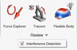

打开“运动”功能区的查看部分,然后选择干扰检测。

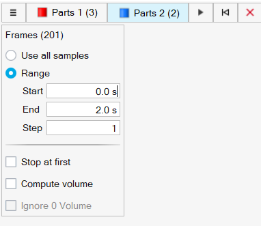

为零件 2 选择零件。
此时会弹出一个过滤窗口。
过滤搜索。
要 则 注意 查看用于搜索的帧数 在过滤窗口中,在帧旁边,请参考括号中的数字。 选择干扰分析的所有步骤。 在过滤窗口,选择使用所有样本。 明确搜索开始时间和结束时间。 在过滤窗口,选择范围,然后输入开始和结束值。 明确搜索期间跳过的步骤 在过滤窗口,选择范围,然后输入步骤值。 提示:- 设定具体的时间范围和跳过的步骤,有助于通过不搜索冗余干扰,加快检测进程。
在第一次检测到干扰后停止搜索 在过滤窗口,开启在第一项后停止。 在查看窗口查看最大干扰并显示体积 在过滤窗口,开启计算体积。 提示:- 要加快得出结果,请关闭计算体积。
从搜索中排除体积值为 0 的干扰。 在过滤窗口,开启忽略 0 体积。 提示:- 具有重合(或相切)面的零件将返回一个 0 体积干扰。忽略 0 体积选项可用于忽视所有相切面示例。
- 涉及 0 体积零件(如薄片零件)的干扰会导致 0 干扰体积,即使这可能是一种合理干扰。要查看涉及 0 体积零件的干扰,请开启计算体积。

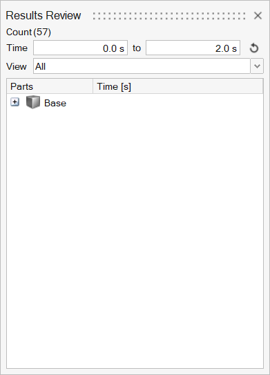

此时会弹出结果查看窗口。

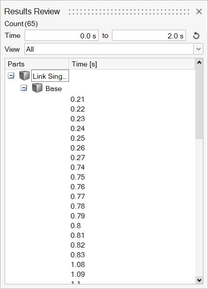

单击零件名称旁边的 +,显示干扰列表及其相应时间。
查看结果。
要 则 查看检测到的干扰数量 在结果查看窗口,参见计数部分。括号中的数字为根据所用搜索条件检测到的干扰数量。 查看在模型中在特定时间检测到的干扰 在“结果查看”窗口,在检测到的干扰列表中,点击时间 [s] 条目。干扰结果的相应示例在模型视窗中以红色突出显示。
利用时间范围过滤检测到的干扰。 在结果查看窗口,在时间部分输入开始和结束时间。 查看所有检测到的干扰 在结果查看窗口,选择视图下拉菜单,然后选择所有。 仅查看第一次检测到的干扰 在结果查看窗口,选择视图下拉菜单,然后选择第一个干扰。 查看检测到的最大干扰 在结果查看窗口,选择视图下拉菜单,然后选择最大干扰。 注: 要使本选项可用,必须启用计算体积和忽略 0 体积选项。查看检测到的干扰中的零件 在结果查看窗口,查看零件列表。 恢复结果窗口规范的默认值 在结果查看窗口,选择
