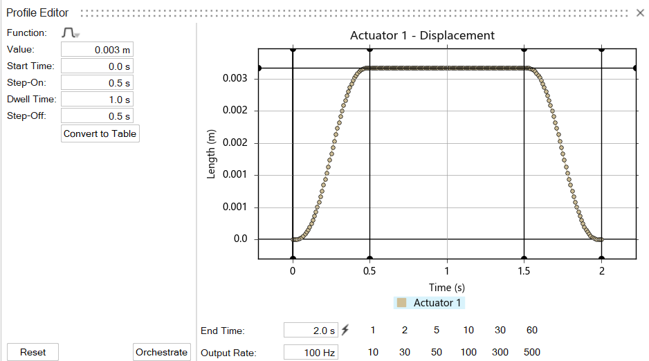

查看轮廓编辑器(依赖于时间)
点击转动电机或平动电机小对话框中的 ,打开“轮廓编辑器”。
1. 轮廓编辑器
提示:
  • 如果输入的值为零,则转动电机或平动电机将被锁定,“轮廓编辑器”将不可编辑。要逆转这种情况,请双击模型视窗中的转动电机或平动电机进行编辑,并点击小对话框上的 图标进行解锁。
  • 点击重置按钮,将当前的轮廓函数还原为默认值。
  • 某些轮廓函数的部分参数下带有滑块。点击并拖动滑块即可改变轮廓函数的形状。
  • 右键点击图标,然后点击导出图像即可导出轮廓函数的图像。
  • 在剖面之间来回更改或使用转换为表格选项时,仔细查看开始时间设置。

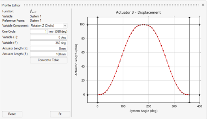

指定变量范围或周期(依赖于状态)
在轮廓编辑器中,指定变量范围或输入函数将被施加的周期。
选项 描述
函数 选择轮廓函数支持的函数包括:
  • 步进
  • 步进-停歇-步进
  • 单波
  • 震荡
  • 正弦扫频
  • 冲量
  • 坡道
  • 求解器表达式
  • 多信号
变量 自变量对象(坐标系、测量、转动电机或平动电机)。
参考帧 可变组件使用的参考帧。
可变组件 依赖于状态的对象将会监控的自变量组件输出。使用下拉菜单访问函数库。
一个周期(用于循环转动) 指定周期范围,V(i) 和 V(f) 值在该范围内下降。例如,曲轴每转动 2 次(720 度),四冲程活塞引擎就将经历一个燃烧力。
变量 (i) 输入自变量对象(坐标系、测量、转动电机或平动电机)的初始值。
变量 (f) 输入自变量对象(坐标系、测量、转动电机或平动电机)的最终值。
[可变对象] 力 (i) 输入依赖于状态的对象的初始值。
[可变对象] 力 (f) 输入依赖于状态的对象的最终值。

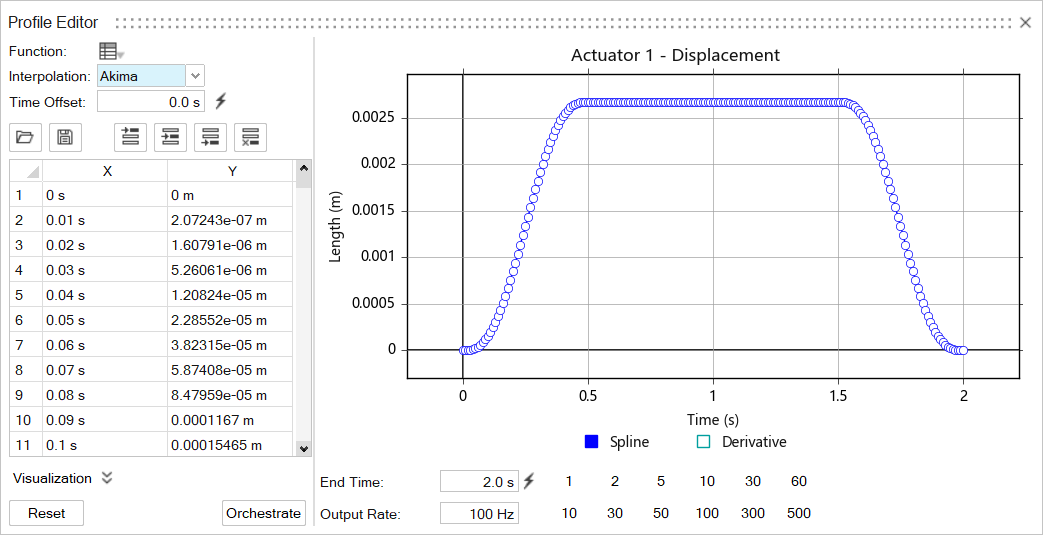

将轮廓函数转换为表格
将轮廓函数转换为表格,以修改数据点并将其保存到 .csv 文件中。
选择“表格”函数将轮廓函数转换为表格。点击图例中的样条微分来制作图表。
2. 已转换为表格的轮廓函数
选项 描述
从 .csv 文件加载值。或者,您也可以将一份有效的 .csv 文件拖放到轮廓编辑器中。
将数据保存至 .csv 文件。
在第一个数据点前插入一个值。
在所选的数据点后插入一个值。
在最后一个数据点后插入一个值。
删除所选的数据点。
外推 在两端呈线性外推曲线。默认值为 10%。
点数量 插值点数量。默认值为 1024 个点。如果样条曲线看起来没有穿过数据点,请尝试增加“可视化”区域下的点数量

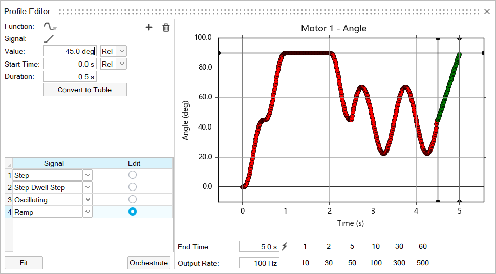

创建多信号轮廓
通过轮廓编辑器中的多信号函数类型,您可以在单个运动分析期间快速、轻松地定义由多个基于时间的变化组成的的转动电机和平动电机输入。
  1. 在模型视窗中,点击一个转动电机或平动电机。
  2. 在小对话框中,点击轮廓编辑器/协调器图标
    此时会打开“轮廓编辑器”窗口。
  3. 函数下拉列表中选择多信号
    “轮廓编辑器”窗口将更改为多信号模式。
    多信号模式下的信号编辑选项见下表:
    注意
    添加信号函数
    选项 1
    1. 在“轮廓编辑器”窗口中,点击添加 图标。
      信号将被添加到当前选定的曲线之后。
    选项 2

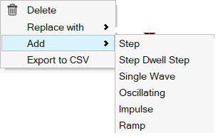

    1. 右键点击曲线预览窗口中的曲线。
    2. 从右键菜单上选择添加,然后从列表中选择一种信号函数类型。
