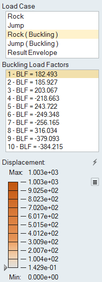

选择其中一个(屈曲)载荷工况。
- 选择屈曲载荷系数。所选模式下的位移显示在模型视窗中。如果该模式下的值显示在模型视窗中。如果该模式的值介于 1 和 0 之间,预计零件会屈曲。如果值介于 0 和 -1 之间,零件会在相反的方向上屈曲。
