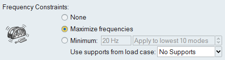

为频率约束选择一个选项。
选项 描述 增加至最大频率 选择增加至最大频率。(如果选择“增加至最大频率”作为优化目标,则没必要进行该步骤。) 最小 选择最小,然后在文本栏输入所需的最低频率。 用滚动菜单中的箭头选择必须超过最小频率的模式数目。

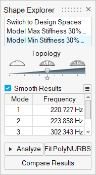

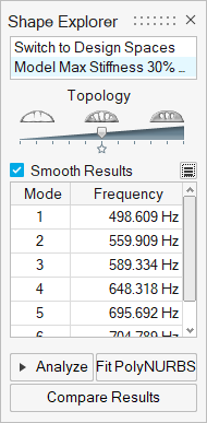

选项 描述 增加至最大频率 形状浏览器中显示的是前六种模式的频率。
最小频率约束 形状浏览器即会显示所选模式的频率。
提示:- 进行刚度最大化时,可选择频率最大化或设置一个具体的最小频率。如果用户选择频率最大化,Inspire 将自动最大化模型的刚度和频率,最低阶固有频率将会显示在“形状控制”窗口。如果所得频率不够高,无法达到约束要求,则需要指定一种刚度更大的材料,或更改已优化形状(如果运行拓扑优化)的质量目标。
- 进行质量最小化时,可输入一个具体的最小频率,并指定必须超过该频率的模式数目。如果 Inspire 无法为最低模式实现指定的频率,这将标记在“形状浏览器”中。
- 将增加至最大频率作为优化目标时,无法设置最小频率,但可以选择是否包含来自某个特定载荷工况的固定约束。

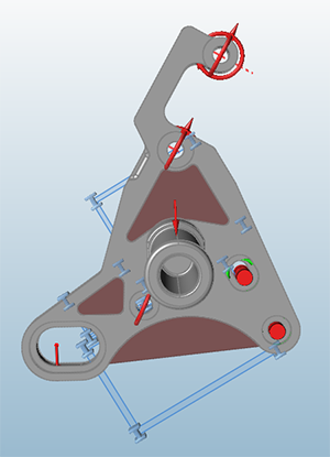

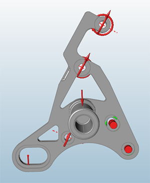

如果优化后的形状未达到所需的频率约束并且运行的是拓扑优化,则需要为零件添加材料。在以下示例中,设计出的最终零件没有达到所要求的最低频率 500 Hz。

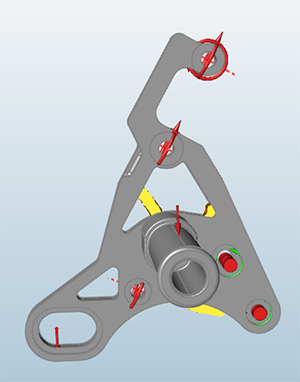

因此,必需增加三个设计空间并施加挤出形状控制,从而添加新材料以达到频率约束目标。
然后,在目标为最小化质量的情况下运行优化。只施加了频率约束(未施加应力或位移约束)。下图所示为最终生成的形状,其中为达到频率约束目标而添加的材料显示为黄色。
